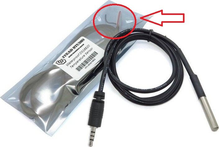

emperor4her Δημοσ. 16 Νοεμβρίου 2020 Δημοσ. 16 Νοεμβρίου 2020 (επεξεργασμένο) καλησπερα, αγορασα ενα sonoff th10 για να το συνδεσω με υποβρυχιο sensor να μου μετραει θερμοκρασια νερου στο ενυδρειο και αναλογως να αναβει-σβηνει το θερμοστατη. ολα καλα, μεχρι που παρελαβα το sensor. το οποιο δεν ειναι οπως δειχνει η φωτογραφια, με βυσμα, αλλα με σκετα 3 καλωδιακια.. οπως φαινεται εδω: απ οτι καταλαβα πρεπει να συνδεσω μαλλον εγω ενα 2.5mm βυσμα.. το που θα βρω μες την καραντινα ειναι αστειο, μιας και κανουν 20 λεπτα + μεταφορικα για πατρα (εδω γελαμε) αλλα η ερωτηση μου ειναι η εξης: ποιο καλωδιο αραγε παει που?? τοσο δυσκολο ηταν να βαλουν και ενα βυσμα μαζι?!? εντομεταξυ, ειχα δει το προιον απο αλλο καταστημα και το ειχε ετοιμο αν κατλααβα σωστα αλλα μετα πατησα αγορα μεσω καλαθιου του σκρουντζ, γιατι ειχα και κατι αλλες παραγγελίες και βγηκαν 0 τα μεταφορικα.. και μαλον εστειλαν αλλο προιον? δνε ξερω τι πεχτηκε ακριβως Επεξ/σία 16 Νοεμβρίου 2020 από emperor4her

netvoice Δημοσ. 17 Νοεμβρίου 2020 Δημοσ. 17 Νοεμβρίου 2020 (επεξεργασμένο) 9 ώρες πριν, emperor4her είπε καλησπερα, αγορασα ενα sonoff th10 για να το συνδεσω με υποβρυχιο sensor να μου μετραει θερμοκρασια νερου στο ενυδρειο και αναλογως να αναβει-σβηνει το θερμοστατη. ολα καλα, μεχρι που παρελαβα το sensor. το οποιο δεν ειναι οπως δειχνει η φωτογραφια, με βυσμα, αλλα με σκετα 3 καλωδιακια.. οπως φαινεται εδω: απ οτι καταλαβα πρεπει να συνδεσω μαλλον εγω ενα 2.5mm βυσμα.. το που θα βρω μες την καραντινα ειναι αστειο, μιας και κανουν 20 λεπτα + μεταφορικα για πατρα (εδω γελαμε) αλλα η ερωτηση μου ειναι η εξης: ποιο καλωδιο αραγε παει που?? τοσο δυσκολο ηταν να βαλουν και ενα βυσμα μαζι?!? εντομεταξυ, ειχα δει το προιον απο αλλο καταστημα και το ειχε ετοιμο αν κατλααβα σωστα αλλα μετα πατησα αγορα μεσω καλαθιου του σκρουντζ, γιατι ειχα και κατι αλλες παραγγελίες και βγηκαν 0 τα μεταφορικα.. και μαλον εστειλαν αλλο προιον? δνε ξερω τι πεχτηκε ακριβως Πάρε ένα πολύμετρο και μέτρα στο sonoff που βγάζει τάση (πρόσεξε την πολικότητα) εκει βάλε το κόκκινο μαύρο, το άσπρο ειναι το data. Κάνε το ίδιο και στο βύσμα μετρώντας με τις ακίδες τίς εγκοπές. (μέτρα με ωμική αντίσταση, δείχνει βραχυκύκλωμα) ΕΠΙΣΗΣ ΠΡΟΣΟΧΗ ΜΕ ΑΝΟΙΚΤΟ ΤΟ SONOFF TA 220V, αν δεν το 'έχεις' μην το προσπαθήσεις καν. Επεξ/σία 17 Νοεμβρίου 2020 από netvoice
emperor4her Δημοσ. 17 Νοεμβρίου 2020 Δημοσ. 17 Νοεμβρίου 2020 (επεξεργασμένο) 2 ώρες πριν, netvoice είπε Πάρε ένα πολύμετρο και μέτρα στο sonoff που βγάζει τάση (πρόσεξε την πολικότητα) εκει βάλε το κόκκινο μαύρο, το άσπρο ειναι το data. Κάνε το ίδιο και στο βύσμα μετρώντας με τις ακίδες τίς εγκοπές. (μέτρα με ωμική αντίσταση, δείχνει βραχυκύκλωμα) ΕΠΙΣΗΣ ΠΡΟΣΟΧΗ ΜΕ ΑΝΟΙΚΤΟ ΤΟ SONOFF TA 220V, αν δεν το 'έχεις' μην το προσπαθήσεις καν. μα ειμαστε σοβαροι τωρα??? καταρχην δεν εχω πολυμετρο.. θα τους παρω στο καταστημα και θα ζητησω επιστροφη.. υπαρχουν και ετοιμα στα ιδια ακριβως λεφτα.. Το αστειο ειναι οτι εγω μπηκα εδω και απλα επειδη ολα εχουν μεταφορικα, επελεξα αγορα μεσω σκρουτζ, για να ενωσει παραγγελιες και να γλυτωσω μεταφορικα. δεν καταλαβαινω γιατι δεν εχει βυσμα αυτο, για τη χαρα του diy?? 😥 Επεξ/σία 17 Νοεμβρίου 2020 από emperor4her
