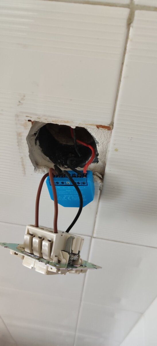

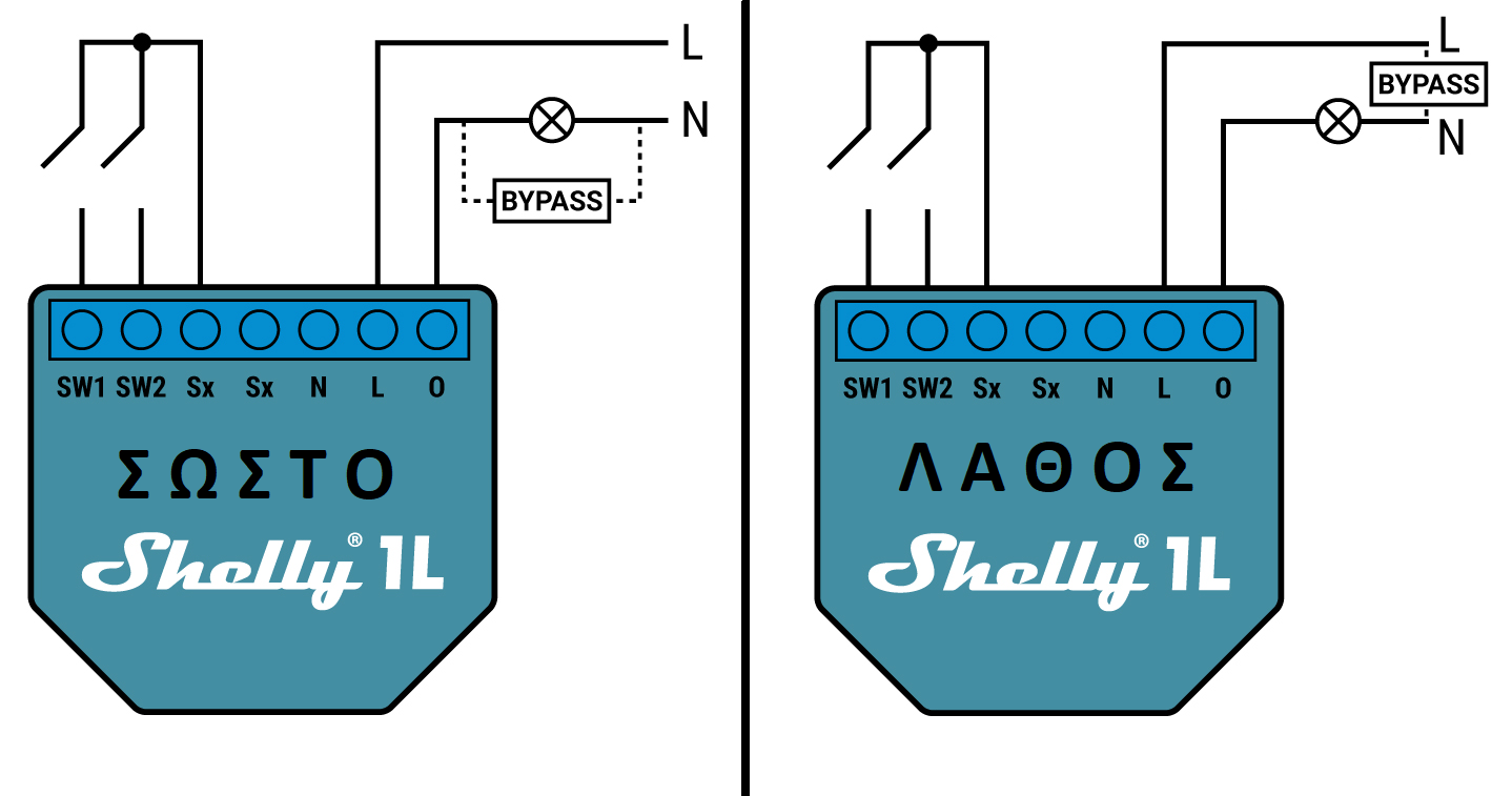

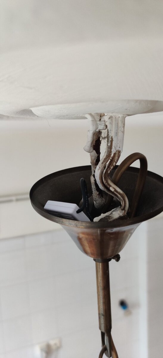

fingolfingr Δημοσ. 25 Δεκεμβρίου 2020 Δημοσ. 25 Δεκεμβρίου 2020 2 ώρες πριν, yiorta είπε Έφτιαξα αυτό το σχέδιο, ελπίζω να βοηθάει. Σε ευχαριστώ για τον κόπο σου. Να πω ότι κι εγώ παράλληλα το έβαλα. Στην οροφη υπάρχει η κλεμα που ενώνει τα καλώδια που έρχονται από το "ταβάνι" με αυτά που πάνε στο φωτιστικό. 2 μπαίνουν 2 βγαίνουν. Εγώ στην έξοδο της κλεμας έβαλα το bypass. Ένα καλώδιο σε κάθε έξοδο. Στην ουσία η σύνδεση ήταν σαν της παρακάτω φωτό. Απλά αντί για απλή λάμπα υπήρχε φωτιστικό. Φαντάζομαι ότι το μπαμ έγινε γιατί δεν είχα συνδέσει και το shelly όταν ανέβασα την ασφάλεια. Βλακεία. Και γι αυτό θα το ψάξω πολύ πριν ξεκινήσω πάλι.

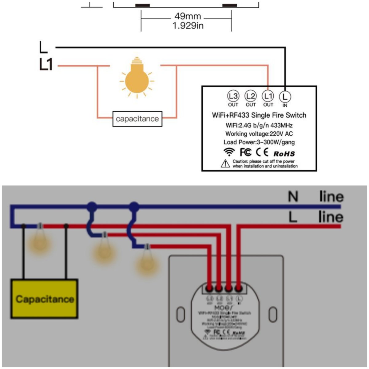

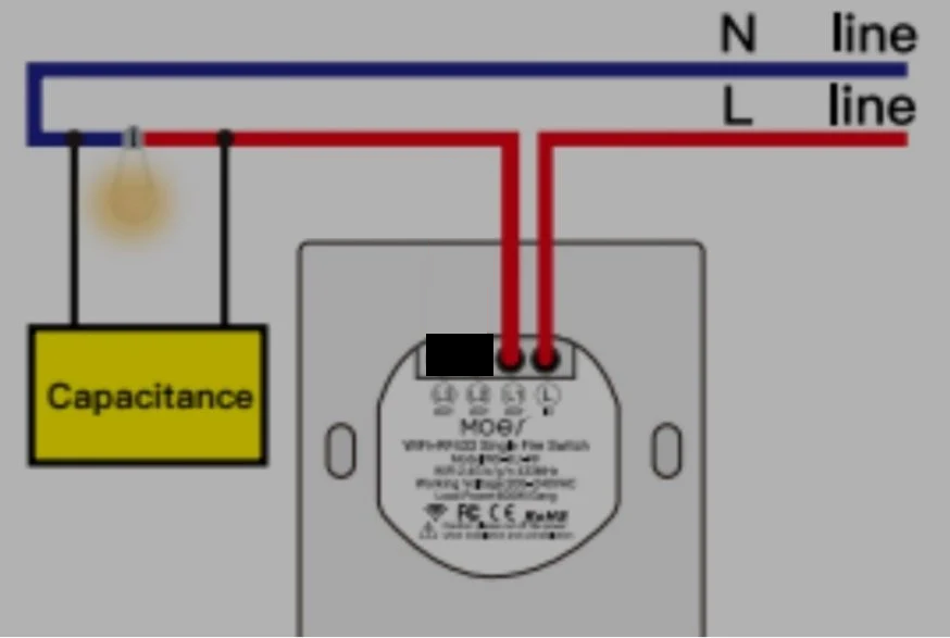

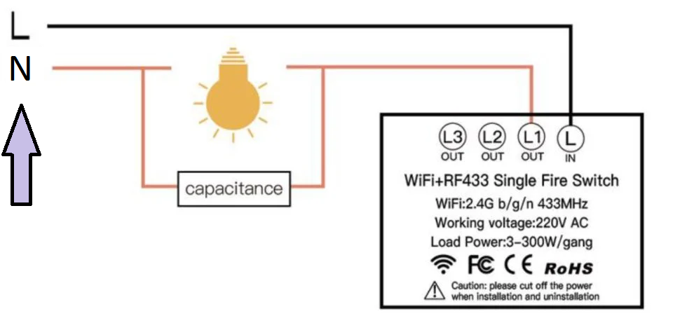

Snip Δημοσ. 25 Δεκεμβρίου 2020 Δημοσ. 25 Δεκεμβρίου 2020 Χρόνια πολλά με υγεία σε όλους. Σε συνέχεια των παραπάνω posts, να ρωτήσω κ εγώ το εξής. Έχωπαραγγείλει για δοκιμή 2 wifi touch διακόπτες της moeshouse, αυτούς που δεν θέλουν ουδέτερο αλλά χρησιμοποιούν ένα capacitor. Η ερώτηση είναι η εξής, στη σελίδα του διακόπτη φαίνεται ότι τι capacitor συνδέεται παράλληλα με τη λάμπα από το line πριν τη λάμπα στο line μετά. Στο manual το δείχνει από το line πριν τη λάμπα στον ουδέτερο μετά. Μπορεί να πει κάποιος πως είναι η σωστή σύνδεση τελικά;
yiorta Δημοσ. 26 Δεκεμβρίου 2020 Δημοσ. 26 Δεκεμβρίου 2020 (επεξεργασμένο) 1 ώρα πριν, fingolfingr είπε Σε ευχαριστώ για τον κόπο σου. Να πω ότι κι εγώ παράλληλα το έβαλα. Στην οροφη υπάρχει η κλεμα που ενώνει τα καλώδια που έρχονται από το "ταβάνι" με αυτά που πάνε στο φωτιστικό. 2 μπαίνουν 2 βγαίνουν. Εγώ στην έξοδο της κλεμας έβαλα το bypass. Ένα καλώδιο σε κάθε έξοδο. Στην ουσία η σύνδεση ήταν σαν της παρακάτω φωτό. Απλά αντί για απλή λάμπα υπήρχε φωτιστικό. Φαντάζομαι ότι το μπαμ έγινε γιατί δεν είχα συνδέσει και το shelly όταν ανέβασα την ασφάλεια. Βλακεία. Και γι αυτό θα το ψάξω πολύ πριν ξεκινήσω πάλι. Το λάθος ήταν το εξής: Δεν είχες βάλει το Shelly. Βλέπεις, θέλουμε "φάση" που έρχεται από το Shelly (από το Ο) αυστηρά. Αλλιώς είναι λάθος. 1 ώρα πριν, Snip είπε Χρόνια πολλά με υγεία σε όλους. Σε συνέχεια των παραπάνω posts, να ρωτήσω κ εγώ το εξής. Έχωπαραγγείλει για δοκιμή 2 wifi touch διακόπτες της moeshouse, αυτούς που δεν θέλουν ουδέτερο αλλά χρησιμοποιούν ένα capacitor. Η ερώτηση είναι η εξής, στη σελίδα του διακόπτη φαίνεται ότι τι capacitor συνδέεται παράλληλα με τη λάμπα από το line πριν τη λάμπα στο line μετά. Στο manual το δείχνει από το line πριν τη λάμπα στον ουδέτερο μετά. Μπορεί να πει κάποιος πως είναι η σωστή σύνδεση τελικά; Αν και δεν τον έχω δουλέψει, πιστεύω πως το σωστό θα είναι αυτό: Επεξ/σία 26 Δεκεμβρίου 2020 από yiorta 1 1

fingolfingr Δημοσ. 27 Δεκεμβρίου 2020 Δημοσ. 27 Δεκεμβρίου 2020 (επεξεργασμένο) Στις 26/12/2020 στις 12:04 ΠΜ, yiorta είπε Το λάθος ήταν το εξής: Δεν είχες βάλει το Shelly. Βλέπεις, θέλουμε "φάση" που έρχεται από το Shelly (από το Ο) αυστηρά. Αλλιώς είναι λάθος Σήμερα λοιπόν το έκανα σωστά. Και όλα πήγαν μια χαρά. Σε 15 λεπτα κυριολεκτικά είχα τελειώσει. Σκαψιμο τοίχου, συνδέσεις, bypass... Ολα. Επειδή το shelly 1L είναι φτιαγμένο και για αλέ ρετουρ έχει 2 υποδοχές για διακόπτη. Έβαλα ένα διπλό. Με τον 1ο κουμπί θα έλεγχο το φωτιστικό της κουζίνας. Με τον 2ο θα έλεγχο μέσω ha την ledoταινια bitzwolf που έχω στα ντουλάπια. Όταν στήσω τον αυτοματισμό δλδ. Επεξ/σία 27 Δεκεμβρίου 2020 από fingolfingr 2
