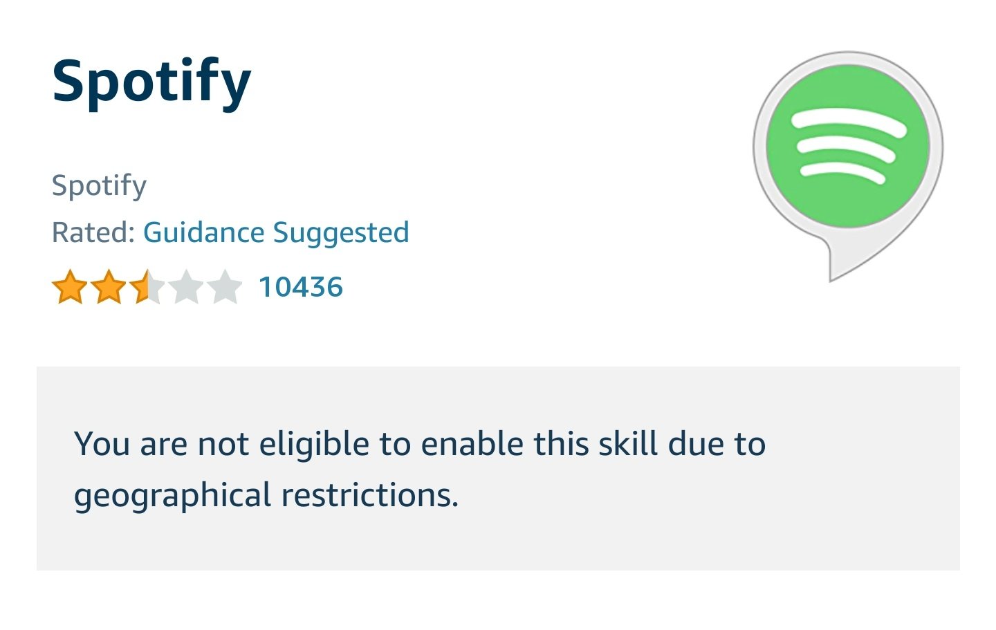

fingolfingr Δημοσ. 1 Ιανουαρίου 2021 Δημοσ. 1 Ιανουαρίου 2021 (επεξεργασμένο) Καλή χρονιά σε όλους. Μιας και το spotify είχε προσφορά 3 μήνες δωρεαν για ενεργοποιήσεις μέχρι χθες είπα να φτιάξω ένα νέο λογαριασμό για να το εκμεταλευτω. Στο echo dot είχα συνδεδεμένο έναν άλλο λογαριασμό premium (που πλήρωνα) και επειδή είχε λήξει είπα να τον αλλάξω για να βάλω τον καινούργιο. Στο alexa app δεν υπάρχει επιλογή για logoff στα skill. Οπότε απενερφοποιησα το skill πιστευωντας ότι θα το ξαναπεράσω ώστε να μπω με το νέο account. Μετά την αφαίρεση όμως μου βγάζει το παρακάτω. Μπορούμε να το προσπερασουμε κάπως? Ιδέες? Ευχαριστώ Edit: ο λογαριασμός μου ήταν από amazon uk. Πήγα στα skills στο alexa app και έβαλα σαν χώρα Γερμανία. Μου το εμφάνισε, το πέρασα και όλα καλά. Γύρισα την γλώσσα πίσω σε αγγλικά και λειτουργεί ακόμα κανονικά. Να έγινε όλο αυτό λόγω Brexit? Ποιος ξέρει? Πάντως τώρα δουλεύει. Επεξ/σία 2 Ιανουαρίου 2021 από fingolfingr 1

diosak Δημοσ. 2 Ιανουαρίου 2021 Δημοσ. 2 Ιανουαρίου 2021 Στις 1/1/2021 στις 5:35 ΜΜ, fingolfingr είπε Καλή χρονιά σε όλους. Μιας και το spotify είχε προσφορά 3 μήνες δωρεαν για ενεργοποιήσεις μέχρι χθες είπα να φτιάξω ένα νέο λογαριασμό για να το εκμεταλευτω. Στο echo dot είχα συνδεδεμένο έναν άλλο λογαριασμό premium (που πλήρωνα) και επειδή είχε λήξει είπα να τον αλλάξω για να βάλω τον καινούργιο. Στο alexa app δεν υπάρχει επιλογή για logoff στα skill. Οπότε απενερφοποιησα το skill πιστευωντας ότι θα το ξαναπεράσω ώστε να μπω με το νέο account. Μετά την αφαίρεση όμως μου βγάζει το παρακάτω. Μπορούμε να το προσπερασουμε κάπως? Ιδέες? Ευχαριστώ Edit: ο λογαριασμός μου ήταν από amazon uk. Πήγα στα skills στο alexa app και έβαλα σαν χώρα Γερμανία. Μου το εμφάνισε, το πέρασα και όλα καλά. Γύρισα την γλώσσα πίσω σε αγγλικά και λειτουργεί ακόμα κανονικά. Να έγινε όλο αυτό λόγω Brexit? Ποιος ξέρει? Πάντως τώρα δουλεύει. Αφού που ακριβώς το άλλαξες αυτό?
