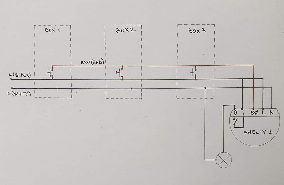

themis_17 Δημοσ. 3 Ιανουαρίου 2021 Δημοσ. 3 Ιανουαρίου 2021 (επεξεργασμένο) Καλή χρονιά σε όλους μας! Έχει βάλει κάποιος Shelly 1 σε αλέ ρε τουρ με 3 διακόπτες? Αν ναι μπορεί να μου πει τον τρόπο? Ευχαριστώ Επεξ/σία 3 Ιανουαρίου 2021 από themis_17
fingolfingr Δημοσ. 3 Ιανουαρίου 2021 Δημοσ. 3 Ιανουαρίου 2021 17 λεπτά πριν, themis_17 είπε Καλή χρονιά σε όλους μας! Έχει βάλει κάποιος Shelly 1 σε αλέ ρε τουρ με 3 διακόπτες? Αν ναι μπορεί να μου πει τον τρόπο? Ευχαριστώ Για shelly 1 δεν ξέρω αλλά τα shelly 1L έχουν φτιαχτεί ακριβώς για αυτή την δουλειά
Xdanger Δημοσ. 3 Ιανουαρίου 2021 Δημοσ. 3 Ιανουαρίου 2021 1 ώρα πριν, themis_17 είπε Καλή χρονιά σε όλους μας! Έχει βάλει κάποιος Shelly 1 σε αλέ ρε τουρ με 3 διακόπτες? Αν ναι μπορεί να μου πει τον τρόπο? Ευχαριστώ Ναι, το βάζεις ακριβώς όπως και με τους δύο διακόπτες. Μπαίνει στον τελευταίο διακόπτη πριν την λάμπα και θα πρέπει να κατεβάσεις και φάση και ουδέτερο. Είχα βάλει σχεδιάγραμμα παλιότερα, αν ψάξεις το θέμα θα το βρεις 1
mechpanos Δημοσ. 3 Ιανουαρίου 2021 Δημοσ. 3 Ιανουαρίου 2021 2 ώρες πριν, themis_17 είπε Καλή χρονιά σε όλους μας! Έχει βάλει κάποιος Shelly 1 σε αλέ ρε τουρ με 3 διακόπτες? Αν ναι μπορεί να μου πει τον τρόπο? Ευχαριστώ Το βάζεις στον τελικό διακόπτη, που στέλνει ρεύμα στην λάμπα. Συνδέεις φάση ουδέτερο στο Shelly για να το τροφοδοτήσεις. Επίσης φάση στο Ι (input) του Shelly, που θα τροφοδοτήσει την λάμπα. Την επαφή από τον διακόπτη την συνδέεις στο SW του Shelly, και το καλώδιο προς την λάμπα, στο Ο (output) του Shelly. Δεν παίζει ρόλο πόσους διακόπτες έχεις στην σειρά αλέ-ρετούρ, αρκεί αυτό να γίνει στον τελευταίο διακόπτη... Το εξηγεί και στα wiring diagrams! 1 1

fingolfingr Δημοσ. 3 Ιανουαρίου 2021 Δημοσ. 3 Ιανουαρίου 2021 11 λεπτά πριν, mechpanos είπε Το βάζεις στον τελικό διακόπτη, που στέλνει ρεύμα στην λάμπα. Συνδέεις φάση ουδέτερο στο Shelly για να το τροφοδοτήσεις. Επίσης φάση στο Ι (input) του Shelly, που θα τροφοδοτήσει την λάμπα. Την επαφή από τον διακόπτη την συνδέεις στο SW του Shelly, και το καλώδιο προς την λάμπα, στο Ο (output) του Shelly. Δεν παίζει ρόλο πόσους διακόπτες έχεις στην σειρά αλέ-ρετούρ, αρκεί αυτό να γίνει στον τελευταίο διακόπτη... Το εξηγεί και στα wiring diagrams! Πώς καταλαβαίνεις ποιος είναι ο τελευταίος διακόπτης?
mechpanos Δημοσ. 3 Ιανουαρίου 2021 Δημοσ. 3 Ιανουαρίου 2021 (επεξεργασμένο) 42 λεπτά πριν, cantonas είπε Υπάρχει περιορισμός στο μήκος ή κάτι άλλο που πρέπει να δω; Εχω σχεδόν 10 χρόνια 2 λεντοταινίες ενωμένες, σύνολο 10 μέτρα με το κλασσικό κοντρολακι και λειτουργούν πάνω από 7 ώρες καθημερινά. Εδώ και λίγο καιρό, έβαλα ενδιάμεσα ένα sonoff ρελεδακι για να το ανοιγοκλείνω με την alexa. Μία χαρά λειτουργεί το on off αλλά αν θέλω φυσικά να αλλάξω χρωματισμό και modes θα πρέπει να το κάνω με το κοντρόλ του. Με το σελακι βλέπω πως θα έχω πλήρη έλεγχο από την εφαρμογή του μόνο και από alexa. Σωστά; Σωστά. Τίποτα, την συνδεσμολογία μόνο πρέπει να προσέξεις. (edit: έχει έναν περιορισμό στα watt ανά κανάλι, κάπου το γράφει στο manual, αλλά είναι πολλά, για led δηλαδή δεν νομίζω να έχεις πρόβλημα με κοινές ταινίες) 37 λεπτά πριν, fingolfingr είπε Πώς καταλαβαίνεις ποιος είναι ο τελευταίος διακόπτης? Χμμμ...δεν ξέρω, αλλά οι ηλεκτρολόγοι ξέρουν και το βρίσκουν. Έτσι κι αλλιώς θες ηλεκτρολόγο για να γίνει η τοποθέτηση, για την ασφάλεια την δική σου και των γύρω σου. Επεξ/σία 3 Ιανουαρίου 2021 από mechpanos 1

leuteris107 Δημοσ. 3 Ιανουαρίου 2021 Δημοσ. 3 Ιανουαρίου 2021 53 λεπτά πριν, mechpanos είπε Χμμμ...δεν ξέρω, αλλά οι ηλεκτρολόγοι ξέρουν και το βρίσκουν. Έτσι κι αλλιώς θες ηλεκτρολόγο για να γίνει η τοποθέτηση, για την ασφάλεια την δική σου και των γύρω σου. Στον πρώτο διακόπτη έρχεται η φάση του πίνακα και στον δεύτερο ή τρίτο διακόπτη η φάση πάει προς το φως, πρέπει να έχεις και ουδέτερο. Αυτό απαιτεί έλεγχο και πρέπει η τοποθέτηση να γίνεται από ηλεκτρολόγο, για την ασφάλεια την δική σου και των γύρω σου.
userAnon Δημοσ. 3 Ιανουαρίου 2021 Δημοσ. 3 Ιανουαρίου 2021 Καλησπέρα και καλή χρονιά σε όλους 48 λεπτά πριν, leuteris107 είπε Στον πρώτο διακόπτη έρχεται η φάση του πίνακα και στον δεύτερο ή τρίτο διακόπτη η φάση πάει προς το φως, πρέπει να έχεις και ουδέτερο. Αυτό απαιτεί έλεγχο και πρέπει η τοποθέτηση να γίνεται από ηλεκτρολόγο, για την ασφάλεια την δική σου και των γύρω σου. Τελικά τα shelly 1L θέλουν ή δεν θέλουν ουδέτερο? Στο site αναφέρουν ξεκάθα ότι δεν χρειάζεται. Σε αλερετουρ χωρίς ουδέτερο χρειάζεται μια συσκευή ή 2 ?(όσους διακόπτες έχω) Τα έχει δοκιμάσει κανείς χωρίς ουδέτερο να μας πει εντυπώσεις?
johnyboy Δημοσ. 3 Ιανουαρίου 2021 Δημοσ. 3 Ιανουαρίου 2021 1 λεπτό πριν, userAnon είπε Καλησπέρα και καλή χρονιά σε όλους Τελικά τα shelly 1L θέλουν ή δεν θέλουν ουδέτερο? Στο site αναφέρουν ξεκάθα ότι δεν χρειάζεται. Σε αλερετουρ χωρίς ουδέτερο χρειάζεται μια συσκευή ή 2 ?(όσους διακόπτες έχω) Τα έχει δοκιμάσει κανείς χωρίς ουδέτερο να μας πει εντυπώσεις? παίζει και με και χωρίς ουδέτερο σίγουρα. για αυτο τα πουλάνε με capacitor Και χωρίς. 1
fingolfingr Δημοσ. 3 Ιανουαρίου 2021 Δημοσ. 3 Ιανουαρίου 2021 2 ώρες πριν, userAnon είπε Καλησπέρα και καλή χρονιά σε όλους Τελικά τα shelly 1L θέλουν ή δεν θέλουν ουδέτερο? Στο site αναφέρουν ξεκάθα ότι δεν χρειάζεται. Σε αλερετουρ χωρίς ουδέτερο χρειάζεται μια συσκευή ή 2 ?(όσους διακόπτες έχω) Τα έχει δοκιμάσει κανείς χωρίς ουδέτερο να μας πει εντυπώσεις? Έχω βάλει χωρίς στην κουζίνα. Απλά για να δουλέψει πρέπει να μπει και bypass. Αν βάλεις ουδέτερο δεν θες bypass. Για χρήση σε αλέ ρετουρ θα το δοκιμάσω τo επόμενο σκ. Αν και το σχεδιάγραμμα στο manual είναι ξεκάθαρο ότι έχει φτιαχτεί για αλέ ρετουρ. 1
