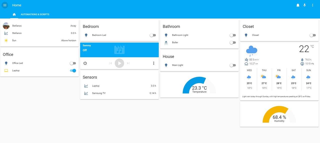

suffocater Δημοσ. 3 Οκτωβρίου 2018 Δημοσ. 3 Οκτωβρίου 2018 (επεξεργασμένο) 17 ώρες πριν, Spect~ είπε Μερικές αλλαγές! Εχεις κάνει δουλίτσα! Το laptop τι ειναι? Μπρίζα που τροφοδοτεί το λαπτοπ? Aν ναι,γιατι?Δηλ. πως το χρησιμοποιεις? Επίσης,τί ειναι αυτο το interface? Επεξ/σία 3 Οκτωβρίου 2018 από suffocater
Moderators Spect~ Δημοσ. 3 Οκτωβρίου 2018 Moderators Δημοσ. 3 Οκτωβρίου 2018 1 λεπτό πριν, suffocater είπε Εχεις κάνει δουλίτσα! Το laptop τι ειναι? Μπρίζα που τροφοδοτεί το λαπτοπ? Aν ναι,γιατι?Δηλ. πως το χρησιμοποιεις? Επίσης,τί ειναι αυτο το interface? Πρόσθεσα και speedtest download/upload/ping ετσι για το γαμωτο ο διακόπτης του λαπτοπ ανοίγει και κλείνει το laptop μου. Οταν είναι κίτρινο σημαίνει οτι είναι ανοιχτό σε αντίθετη περίπτωση είναι μπλε οπως το απο πάνω εικονίδιο. ουσιαστικά το έχω ρυθμίσει οταν ανοίγω το διακόπτη να στέλνει ενα wol και να ανοίγει το laptop μου και όταν κλείνω το διακόπτη στέλνει εντολή και το κλείνει. Έχω ρυθμίσει το φως του μπάνιου να ανοίγει μόνο του με αισθητήρα κίνησης και έχω έναν ακόμη για να βάλω στον προβολέα έξω απο το σπίτι. Επίσης έχω δυο zigbee Xiaomi διακόπτες για τα φώτα που δεν έχω βάλει ακόμη λόγω χρόνου. Τώρα θέλω να βάλω ενα ασύρματο ηχείο στο μπάνιο ώστε να το βάζω να παίζει μουσική όταν είμαι εκεί ή να κανω πλάκα στους καλεσμένους και όταν μπαίνουν στο μπάνιο να παίζει μια τσιριχτή φωνή για να τρομάζουν Τέλος, αυτο που θέλω να κανω επίσης είναι να ρυθμίσω με 2 μπρίζες να ανοίγουν το θερμαινόμενο υπόστρωμα 20 λεπτά πριν ξυπνήσω -για να ειμαι σίγουρος οτι δεν θα σηκωθω για δουλεια- όπως επίσης να το ανοίγω λίγο πριν ανέβω στο κρεβάτι. Το interface ειναι Home Assistant στημένο σε rasberry.
suffocater Δημοσ. 3 Οκτωβρίου 2018 Δημοσ. 3 Οκτωβρίου 2018 I see..Αρα το κλεισιμο,απ οτι καταλαβαινω,με τον τροπο που το εχεις στημενο,λειτουργει μονο για λαπτοπ,οποτε και μενει για λιγο στην μπαταρία,μεχρι να κλεισει τελείως. Σωστά? (ξενέρωσα,εγω για τον σταθερο ψαχνω λύσεις .Εκτός αν μένει για λιγα δευτερολεπτα πανω στο ups.Χμ.. ^^ ) Αν καταληξεις σε ηχείο,κανε κανα share εδω. Απ τη μια βαριεμαι να κανω ερευνα,απ την αλλη θα με βολεψει,και αν το δω ετοιμο μαλλον θα το χτυπήσω κ εγω
Moderators Spect~ Δημοσ. 3 Οκτωβρίου 2018 Moderators Δημοσ. 3 Οκτωβρίου 2018 1 λεπτό πριν, suffocater είπε I see..Αρα το κλεισιμο,απ οτι καταλαβαινω,με τον τροπο που το εχεις στημενο,λειτουργει μονο για λαπτοπ,οποτε και μενει για λιγο στην μπαταρία,μεχρι να κλεισει τελείως. Σωστά? (ξενέρωσα,εγω για τον σταθερο ψαχνω λύσεις .Εκτός αν μένει για λιγα δευτερολεπτα πανω στο ups.Χμ.. ^^ ) Αν καταληξεις σε ηχείο,κανε κανα share εδω. Απ τη μια βαριεμαι να κανω ερευνα,απ την αλλη θα με βολεψει,και αν το δω ετοιμο μαλλον θα το χτυπήσω κ εγω Οχι, το κλείσιμο στέλνει εντολή για Shutdown, sleep, hybarnate. Δεν κλείνει απο μπαταρία, είναι μόνιμα συνδεδεμένο στο ρευμα οπότε και είναι σαν "επιτρπέζιο". Για ηχείο δεν έχω καταλήξει αν θα πάω σε bluetooth τυπου jbl το οποίο θα πρέπει να το φορτίζω και ανοίγω πριν στείλω την εντολή ή σε 2.0 ηχεία μεσα στη γυψοσανίδα με μόνιμη παροχή. Μάλλον για το 2ο το βλέπω. Τι θες να κάνεις στο σταθερό και τι ηχεία ψάχνεις?
suffocater Δημοσ. 3 Οκτωβρίου 2018 Δημοσ. 3 Οκτωβρίου 2018 Aυτο που θελω ειναι να μπορω να τον ανοιγω και να τον κλεινω απομακρυσμένα. Bασικα,εγώ υπεθεσα οτι ο "διακοπτης λαπτοπ "ειναι εξυπνη μπριζα που τροφοδοτει το λαπτοπ.Οχι,ε? Για ηχειο,τιποτα ακραιο,να στριμαρω μουσικη μεσω spotify (εχω premium,δουλευει μεσω alexas) για οταν αραζω στο μπανιο,αλλα λογω υγρασίας που θα μαζευεται,να έχει και καποια σχετικη αντοχη.
Moderators Spect~ Δημοσ. 3 Οκτωβρίου 2018 Moderators Δημοσ. 3 Οκτωβρίου 2018 5 λεπτά πριν, suffocater είπε Aυτο που θελω ειναι να μπορω να τον ανοιγω και να τον κλεινω απομακρυσμένα. Bασικα,εγώ υπεθεσα οτι ο "διακοπτης λαπτοπ "ειναι εξυπνη μπριζα που τροφοδοτει το λαπτοπ.Οχι,ε? Για ηχειο,τιποτα ακραιο,να στριμαρω μουσικη μεσω spotify (εχω premium,δουλευει μεσω alexas) για οταν αραζω στο μπανιο,αλλα λογω υγρασίας που θα μαζευεται,να έχει και καποια σχετικη αντοχη. Πρέπει να έχεις μια συσκευή στο δίκτυο που είναι ο υπολογιστής για να στείλει το wol πακέτο, εκτός εαν κάνεις το Wake on wan να δουλέψει. Για μένα αυτή η συσκευή είναι το raspberry, μπορείς να βάλεις ενα παλιό κινητό πχ. Για να το κλείσεις τωρα, εχω τρέχω μια εφαρμογή στο laptop μόνιμα και ανάλογα με τι http request κάνω εκτελεί την ανάλογη εντολή. Πρέπει να έχεις ρυθμίσει DDNS για να επικοινωνείς με το δίκτυο σου απο οπουδήποτε. Για ήχειο αν θες σε κάτι απλό και γρήγορο πας στα jbl τα αδιαβρόχα αλλα θα πρέπει να το φορτιζεις/ανοιγείς κάτι το οποίο δνε θέλων Θα δω ηχεία για σκάφη που δεν έχουν θέμα με υγρασια κλπ ΥΓ: δεν ξέρω αν η αλεξα εχει καποιο σκιλ για wol, αν ναι τοτε ολα είναι πιο εύκολα για σενα
slk200gr Δημοσ. 3 Οκτωβρίου 2018 Δημοσ. 3 Οκτωβρίου 2018 9 λεπτά πριν, Spect~ είπε Πρέπει να έχεις μια συσκευή στο δίκτυο που είναι ο υπολογιστής για να στείλει το wol πακέτο, εκτός εαν κάνεις το Wake on wan να δουλέψει. Για μένα αυτή η συσκευή είναι το raspberry, μπορείς να βάλεις ενα παλιό κινητό πχ. Για να το κλείσεις τωρα, εχω τρέχω μια εφαρμογή στο laptop μόνιμα και ανάλογα με τι http request κάνω εκτελεί την ανάλογη εντολή. Πρέπει να έχεις ρυθμίσει DDNS για να επικοινωνείς με το δίκτυο σου απο οπουδήποτε. Για ήχειο αν θες σε κάτι απλό και γρήγορο πας στα jbl τα αδιαβρόχα αλλα θα πρέπει να το φορτιζεις/ανοιγείς κάτι το οποίο δνε θέλων Θα δω ηχεία για σκάφη που δεν έχουν θέμα με υγρασια κλπ ΥΓ: δεν ξέρω αν η αλεξα εχει καποιο σκιλ για wol, αν ναι τοτε ολα είναι πιο εύκολα για σενα Εχεις ξεφυγει φιλε μου
