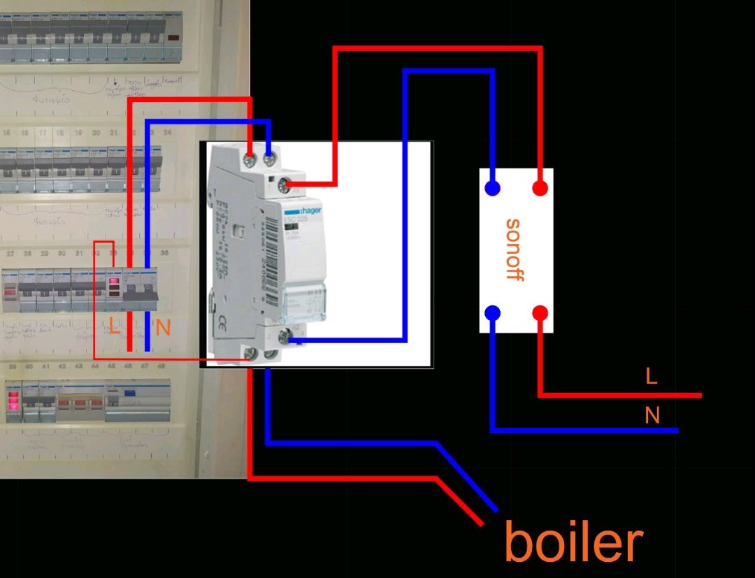

thn Δημοσ. 16 Νοεμβρίου 2021 Δημοσ. 16 Νοεμβρίου 2021 3 ώρες πριν, liakjim είπε Βγάλε άμεσα τον sonoff και επουδενί μην ανοίξεις τον θερμοσίφωνα μη πάρεις καμιά φωτιά. Θα βάλεις ένα 25αρι ρελέ το οποίο θα τροφοδοτεί τον θερμοσίφωνα και το sonoff θα δίνει σε αυτό να ανοιγοκλείνει μέσω των βοηθητικών επαφών. Κοίτα πως το έχω στο δικό μου: Κανονικά θέλει και μια ασφάλεια 2 ή 4 ή 6 Α για να ασφαλίσει και το sonnoff. Αν θέλει κάποιος να μπορεί να το ανάβει με το χέρι σε περίπτωση που είτε δεν έχει πρόσβαση στο sonnoff είτε αυτό χαλάσει, θέλει έναν μεταγωγικό (ή αλλιώς τον λένε και 3 θέσεων), ή έστω ένα διακόπτη παράλληλα με την έξοδο του sonnoff. Όπως λέει και το παιδί από επάνω απαγορεύεται δια ροπάλου να περάσει το φορτίο του θερμ μέσα από το sonnoff Και εννοείται ότι δεν καταργείς την 20Α ασφάλεια του θερμοσίφωνα. 1

thn Δημοσ. 16 Νοεμβρίου 2021 Δημοσ. 16 Νοεμβρίου 2021 Ή τον διακόπτη που κόβει και τον ουδέτερο του θερμοσίφωνα. Ή την L και N 20A ασφάλεια του.

liakjim Δημοσ. 16 Νοεμβρίου 2021 Δημοσ. 16 Νοεμβρίου 2021 (επεξεργασμένο) 36 λεπτά πριν, therock είπε Του στειλα τις εικονες και περιμενω απαντηση. Γενικα να πω τι εγινε οσο περιμενουμε. Ειχα ενα λαμπακι θερμοσιφωνα και διπλα την ασφαλεια που ανεβοκατεβαζα για να αναψει. Την βγαλαμε, βαλαμε εκει το sonoff και απα κατω μια καινουρια 16 αρα. Η οποια ειναι μονιμως ανοιχτη σε περιπτωση που βραχυκυκλωσει του sonoff, και εγω το ανοιγοκλεινω απλα απο το κουμπακι η απο την εφαρμογη. Το φωτακι παντως του θερμοσιφωνα αναβι, και δε μου χει πεταξει και τιποτα μεχρι στιγμης. Αν είναι τα πράγματα όπως τα περιγράφεις αυτή τη στιγμή το sonoff το οποίο είναι κατασκευασμένο για να αντέχει το πολύ 10 αμπέρ αυτή τη στιγμή ασφαλίζεται με μία ασφάλεια 16 αμπέρ και μάλιστα διέρχεται από μέσα του ρεύμα το οποίο υπερβαίνει κατά πολύ τις δυνατότητες της υπόψη συσκευής. Οπότε να αναμένεις από ένα απλό τσαφ μέχρι ένα βαρβάτο βραχυκύκλωμα που πιθανώς να οδηγήσει και σε φωτιά. Αν επαναλαμβάνω τα πράγματα έχουν συνδεθεί όπως τα περιγράφεις. Επεξ/σία 16 Νοεμβρίου 2021 από liakjim

therock Δημοσ. 16 Νοεμβρίου 2021 Δημοσ. 16 Νοεμβρίου 2021 Λοιπον παιδια να το παμε βημα-βημα γιατι ξαναλεω εχετε να κανετε με ασχετο (εμενα). Αυτη ειναι η κατασταση με τον πινακα πριν μπει το sonoff (δεν μπηκε εκει που το κραταω, απλα εκανα δοκιμες πως θα φαινετε). Λοιπον πανω αριστερα ειναι το λαμπακι του θερμοσιφωνα και διπλα η ασφαλεια που ανεβαζα οταν ηθελα να τον αναψω. Η ασφαλεια αυτη εφυγε και ακριβως στην ιδια θεση μπηκε το σονοφ, και κατω στη μεση, εκει που φαινεται με το ασπρο καπακι στην φωτο, μπηκε ασφαλεια που ασφαλιζει το sonoff. Οταν ανοιγω το sonoff ειτε με κουμπακι ειτε με εφαρμογη αναβει το λαμπακι του θερμοσιφωνα. Αυτη ειναι η υπαρχουσα κατασταση. Η ιδανικη κατασταση που λετε εσεις ποια ειναι? Ασφαλεια θερμοσιφωνα οπως ειχε πριν, μονιμα ανεβασμενη θεση, να προσθεσω ρελε 25αρι, μετα σονοφφ, και εξτρα την ασφαλεια του σονοφφ που προστεθηκε? 1
liakjim Δημοσ. 16 Νοεμβρίου 2021 Δημοσ. 16 Νοεμβρίου 2021 21 λεπτά πριν, therock είπε Το ρευμα περναει απο αυτα ανα πασα στιγμη, η μονο οταν του ζηταω να αναψει το θερμοσιφωνα τον ενημερωσα και θα βαλουμε τον 25αρι ρελε που αναφερθηκε. Απλα για να καταλαβω και γω που ειμαι τελειως ασχετος, τι ειναι ο ρελες σε σχεσε με την ασφαλεια. Δηλαδη οκ εχει μια 16αρα να το ασφαλιζει, αλλα ο ρελος που θα παερναει το ρευμα τι ειναι? Απο την στιγμη παντως που αυτο ειναι βαθμονομημενο για 10, ο ρελες 25 και οσο και να ειναι παλι δε θα το καψει που ειναι 10αρι Εχω αγχωθει με το θεμα και πρεπει να κλεισω με αυτο EDIT: τι απο αυτα να παρω https://www.skroutz.gr/c/4107/rele-ragas/m/10111/Hager/f/1084375/diarrois.html Το ρελέ έχει δύο σετ επαφών. Οι κύριες ας πούμε και οι δευτερεύουσες. Αυτό που θέλουμε είναι το θερμοσίφωνο να παίρνει ρεύμα από κάτι ισχυρό , σε αυτήν την περίπτωση τις κύριες επαφές ( που αντέχουν 25Α για ένα 25αρι ρελέ) . Η εντολή μπορεί να ενεργοποιείται μέσω των δευτερευουσων επαφών με το onoff . Οπότε το sonoff ίσα ίσα που θα δίνει ρεύμα. Φαντάσου έναν τεράστιο βράχο στην κορυφή ενός λόφου και πας εσύ και πετάς μια πέτρα και πέφτει. Ο βράχος είναι οι κύριες επαφές, η πέτρα οι βοηθητικές. Λίγο απλοϊκά αλλά για να καταλάβεις. 1

therock Δημοσ. 16 Νοεμβρίου 2021 Δημοσ. 16 Νοεμβρίου 2021 Αυτο εδω θα παρω https://www.skroutz.gr/s/25616708/Hager-Ρελέ-Ράγας-Ισχύος-230V-25A-2NO-ESC225.html Πειτε μου μονο ρε μαγκες, πρεπει να ξαναβαλω συμπληρωματικα με τον ρελε και τον παλιο διακοπτη που ειχα στη θεση που μπηκε τωρα ο σονοφφ?
