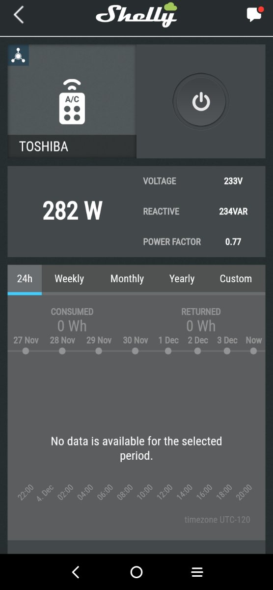

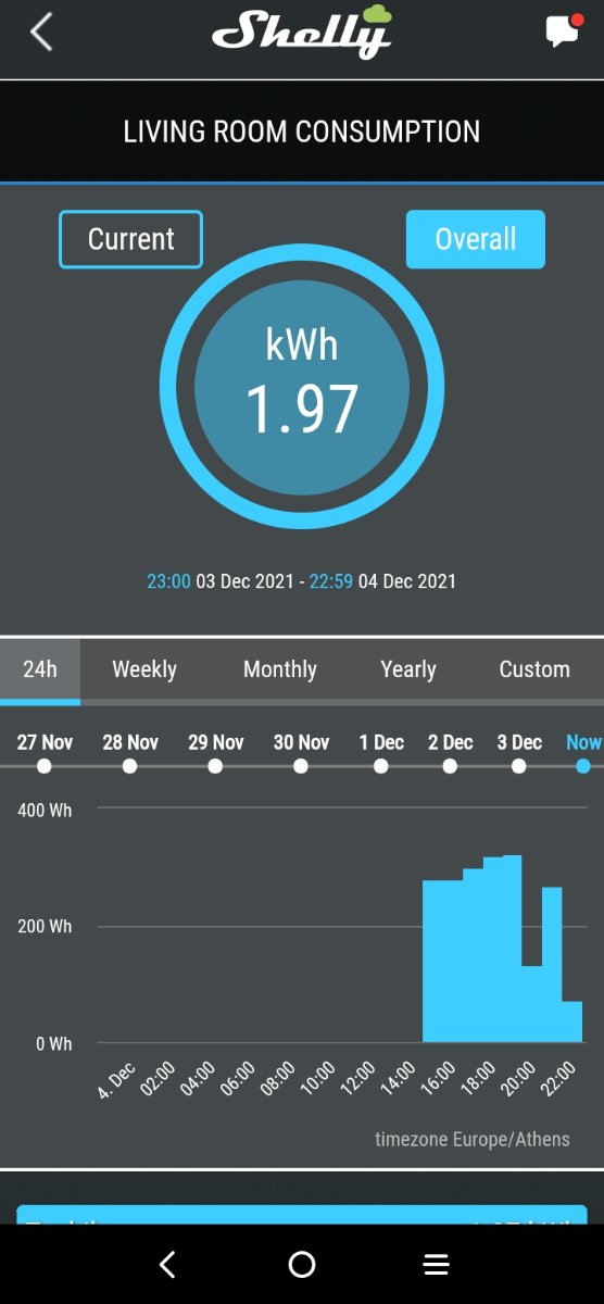

popopo Δημοσ. 4 Δεκεμβρίου 2021 Δημοσ. 4 Δεκεμβρίου 2021 Τελικά λειτούργησε το Shelly em. Το έβαλα στον πίνακα στην ασφάλεια του κλιματιστικού και έδειξε ένδειξη. Δεν ξέρω γιατί δε λειτούργησε με το απλό καλώδιο (ίσως κάποιου τύπου θωράκιση; ). Έχω 2 απορίες. 1. Όταν προσθέτω τη συσκευή στην εφαρμογή, μου εμφανίζει αυτόματα άλλη μια ίδια συσκευή με το ίδιο όνομα (με ένα 2 μπροστά), χωρίς όμως να δείχνει κατανάλωση για αυτήν. Τι είναι αυτό; 2. Ενώ στο panel κατανάλωσης του δωματίου εμφανίζει ιστορικά στοιχεία κατανάλωσης, στο panel κατανάλωσης του em δεν τα καταγράφει.

popopo Δημοσ. 4 Δεκεμβρίου 2021 Δημοσ. 4 Δεκεμβρίου 2021 5 ώρες πριν, popopo είπε Τελικά λειτούργησε το Shelly em. Το έβαλα στον πίνακα στην ασφάλεια του κλιματιστικού και έδειξε ένδειξη. Δεν ξέρω γιατί δε λειτούργησε με το απλό καλώδιο (ίσως κάποιου τύπου θωράκιση; ). Έχω 2 απορίες. 1. Όταν προσθέτω τη συσκευή στην εφαρμογή, μου εμφανίζει αυτόματα άλλη μια ίδια συσκευή με το ίδιο όνομα (με ένα 2 μπροστά), χωρίς όμως να δείχνει κατανάλωση για αυτήν. Τι είναι αυτό; 2. Ενώ στο panel κατανάλωσης του δωματίου εμφανίζει ιστορικά στοιχεία κατανάλωσης, στο panel κατανάλωσης του em δεν τα καταγράφει. Για το 1 έβαλα τη 2η (εικονική) συσκευή στις hidden. Για το 2 παραθέτω screenshots για όποιον μπορεί να βοηθήσει.
