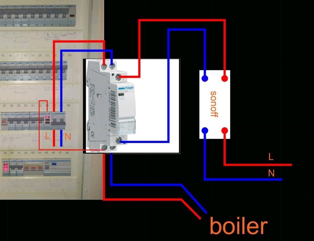

Vasilica89 Δημοσ. 19 Δεκεμβρίου 2021 Δημοσ. 19 Δεκεμβρίου 2021 Καλησπέρα! Μπορεί να μου προτείνει κάποιος κάτι αξιόπιστο για να μπορέσω να ανοίξω το θερμοσίφωνα απομακρυσμένα χωρίς να πάρει φωτιά 🔥? Στον πίνακα έχω διπολική ασφάλεια 20Α και θερμοσίφωνα 4000Βαττ,είμαι κομπλέ με αυτό το κομμάτι,πως θα μπορούσα να μήν παρακάμψω αυτά αλλά να το κάνω έξυπνο χωρίς την 🔥 που ανέφερα παραπάνω? Έχω HA, έξυπνες συσκευές ποικιλία μάρκες και πρωτόκολλα, διάβασα κάπου εδώ για sonoff αλλά δεν είδα το μοντέλο,και συνδεσμολογία περίεργη, δηλαδή να μπει παράδειγμα ένας 6A sonoff και να περνάνε από αυτόν σε πλήρες φορτίο 20Α μου φαίνεται αδύνατον χωρίς barbeque

nkarama Δημοσ. 20 Δεκεμβρίου 2021 Δημοσ. 20 Δεκεμβρίου 2021 Στις 18/12/2021 στις 6:27 ΜΜ, lambros είπε Σε αυτα ομως πρέπει να παίξω με esp kai Bluetooth σωστά;; Flash και τέτοια;; Δεν σεταρωνται εύκολα out of box Μετο bluetooth του RPi παίζουν κανονίκά. Αν είναι εκτός εμβέλειες τότε ναι, θα χρειαστεί να βάλεις κάποιο esp σαν ενδιάμεσο. Σετάρονται ΠΑΝΕΥΚΟΛΑ. Σε 10 λεπτά είσαι έτοιμος. Απλά, επειδή δεν φαίνονται απο τις φωτογραφίες, είναι λίγο μικρά. Τα περίμενα λίγο μεγραλύτερα.... 15 ώρες πριν, Vasilica89 είπε Καλησπέρα! Μπορεί να μου προτείνει κάποιος κάτι αξιόπιστο για να μπορέσω να ανοίξω το θερμοσίφωνα απομακρυσμένα χωρίς να πάρει φωτιά 🔥? Στον πίνακα έχω διπολική ασφάλεια 20Α και θερμοσίφωνα 4000Βαττ,είμαι κομπλέ με αυτό το κομμάτι,πως θα μπορούσα να μήν παρακάμψω αυτά αλλά να το κάνω έξυπνο χωρίς την 🔥 που ανέφερα παραπάνω? Έχω HA, έξυπνες συσκευές ποικιλία μάρκες και πρωτόκολλα, διάβασα κάπου εδώ για sonoff αλλά δεν είδα το μοντέλο,και συνδεσμολογία περίεργη, δηλαδή να μπει παράδειγμα ένας 6A sonoff και να περνάνε από αυτόν σε πλήρες φορτίο 20Α μου φαίνεται αδύνατον χωρίς barbeque Sonoff, shelly και άλλα τέτοια χρησιμοποιούνται να να ελέγξουν ένα πραγματικό ρελέ ισχύος. Εχει συζητηθεί αρκετά το θέμα. Ψάξε σε προηγούμενα posts...

Haldol Δημοσ. 20 Δεκεμβρίου 2021 Δημοσ. 20 Δεκεμβρίου 2021 17 ώρες πριν, Vasilica89 είπε Καλησπέρα! Μπορεί να μου προτείνει κάποιος κάτι αξιόπιστο για να μπορέσω να ανοίξω το θερμοσίφωνα απομακρυσμένα χωρίς να πάρει φωτιά 🔥? Στον πίνακα έχω διπολική ασφάλεια 20Α και θερμοσίφωνα 4000Βαττ,είμαι κομπλέ με αυτό το κομμάτι,πως θα μπορούσα να μήν παρακάμψω αυτά αλλά να το κάνω έξυπνο χωρίς την 🔥 που ανέφερα παραπάνω? Έχω HA, έξυπνες συσκευές ποικιλία μάρκες και πρωτόκολλα, διάβασα κάπου εδώ για sonoff αλλά δεν είδα το μοντέλο,και συνδεσμολογία περίεργη, δηλαδή να μπει παράδειγμα ένας 6A sonoff και να περνάνε από αυτόν σε πλήρες φορτίο 20Α μου φαίνεται αδύνατον χωρίς barbeque Εάν από συσκευή που αντέχει 6Α περάσεις 10-15 Α, μάντεψε... 🔥 Αυτό που πρέπει να κάνεις είναι με το Sonoff να οπλίσεις ένα ρελέ ισχύος (25Α). Απ'το Sonoff θα περάσουν κάτι λίγα mA που τραβάει το ισχύος στο πηνίο του, ενώ το ρεύμα του θερμοσίφωνα θα το αναλάβει το δεύτερο.
Vasilica89 Δημοσ. 20 Δεκεμβρίου 2021 Δημοσ. 20 Δεκεμβρίου 2021 (επεξεργασμένο) 18 λεπτά πριν, Damned7 είπε Εγώ τελικά πήρα αυτό. Από αξιοπιστία δεν ξέρω θα δείξει είναι σχετικά καινούριο προϊόν αλλά έχει προστασία. Που να μπλεκεις τώρα με παράλληλους διακόπτες,ασφάλειες,προστασίες κτλ. Ένα 40αρι πήρα την 20Α. Κ εγώ αυτό έβλεπα αλλά σε πολλά φόρουμ διαβάζω (γενικά) ότι μπορεί το 20Α(κινέζικα amper 😄😄😄) να μην ισχύει Το κακό είναι ότι δεν είναι zigbee 17 λεπτά πριν, Haldol είπε Εάν από συσκευή που αντέχει 6Α περάσεις 10-15 Α, μάντεψε... 🔥 Αυτό που πρέπει να κάνεις είναι με το Sonoff να οπλίσεις ένα ρελέ ισχύος (25Α). Απ'το Sonoff θα περάσουν κάτι λίγα mA που τραβάει το ισχύος στο πηνίο του, ενώ το ρεύμα του θερμοσίφωνα θα το αναλάβει το δεύτερο. Είδα ένα σχεδιάγραμμα αλλά δεν μπορώ να καταλάβω πως κόβει το ρεύμα, Το ίδιο κ εγώ έχω μόνο την διπολική, ασφάλεια δεν υπάρχει Επεξ/σία 20 Δεκεμβρίου 2021 από Vasilica89
