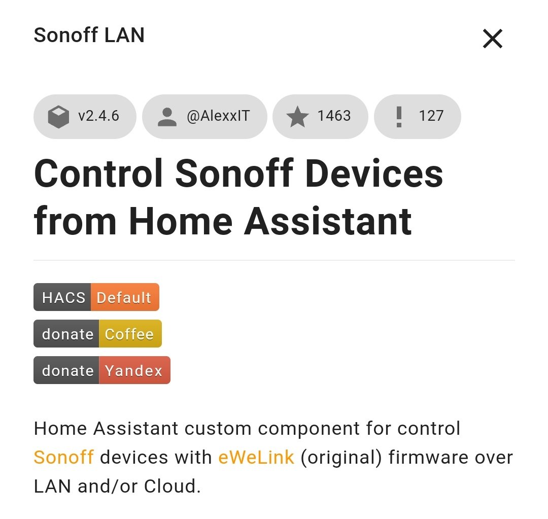

adok13 Δημοσ. 4 Ιανουαρίου 2022 Δημοσ. 4 Ιανουαρίου 2022 1 ώρα πριν, GeG είπε Αυτο γιατί; το sonnof δεν υποστηρίζεται στο smart life ; Αποτι ειδα όχι.μονο με το ewelink η αν το φλασαω με tasmota να το βλέπω στο homeassistant.
Moderators Spect~ Δημοσ. 4 Ιανουαρίου 2022 Moderators Δημοσ. 4 Ιανουαρίου 2022 3 ώρες πριν, adok13 είπε Αποτι ειδα όχι.μονο με το ewelink η αν το φλασαω με tasmota να το βλέπω στο homeassistant. Νομίζω μπορείς και χορις flasharisma να το δεις στο ha 1
liakjim Δημοσ. 4 Ιανουαρίου 2022 Δημοσ. 4 Ιανουαρίου 2022 4 ώρες πριν, adok13 είπε Αποτι ειδα όχι.μονο με το ewelink η αν το φλασαω με tasmota να το βλέπω στο homeassistant. 100% χωρίς φλασάρισμα 1
Vasilica89 Δημοσ. 4 Ιανουαρίου 2022 Δημοσ. 4 Ιανουαρίου 2022 4 ώρες πριν, adok13 είπε Αποτι ειδα όχι.μονο με το ewelink η αν το φλασαω με tasmota να το βλέπω στο homeassistant. Δείτε κ αυτό,εδώ κ ένα χρόνο κανένα πρόβλημα
