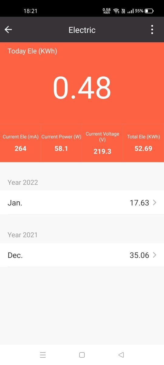

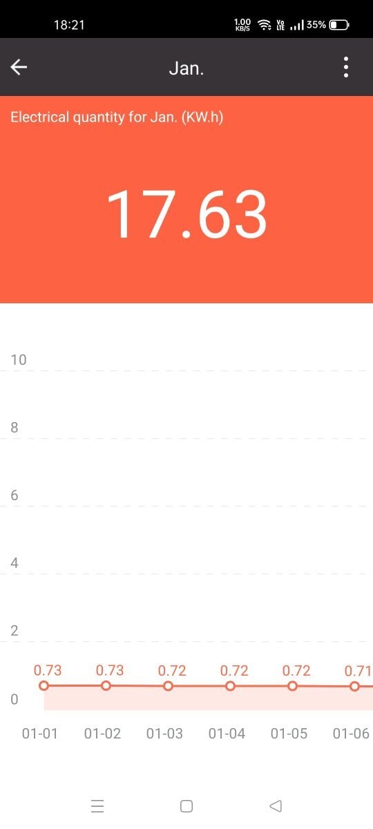

thanasisxask Δημοσ. 23 Ιανουαρίου 2022 Δημοσ. 23 Ιανουαρίου 2022 26 λεπτά πριν, kostaskontis είπε ναι καλη φαινεται ,οικονομικη και tasmotable ,την εχεις?Καθε ποτε στελνει καταναλωση?ειναι αμεσα ή καθε 5 λεπτα π.χ? Σε real time σου μετράει την κατανάλωση και μετά σου έχει καθημερινή και μηνιαία κατανάλωση. 1

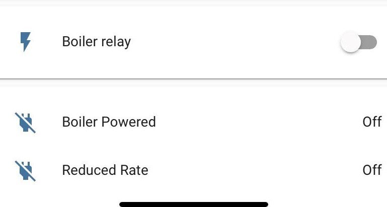

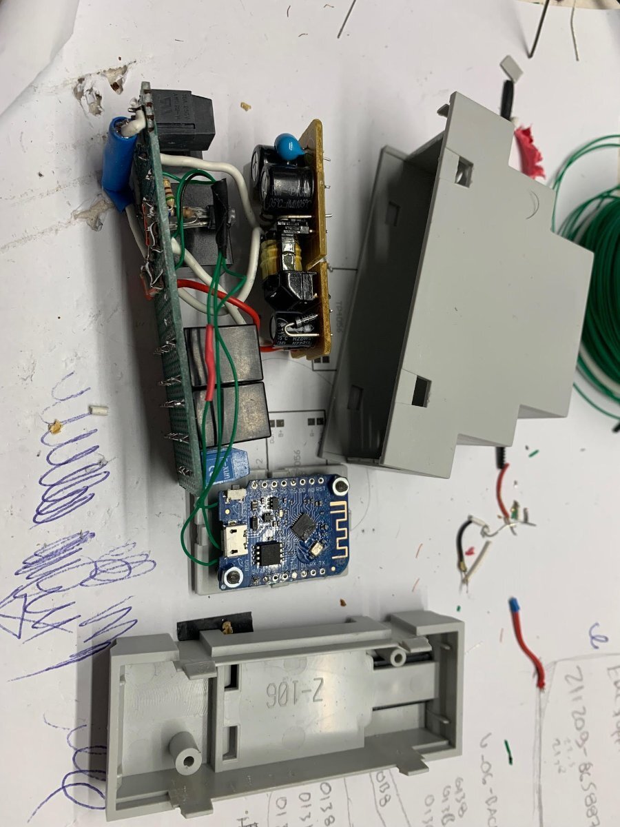

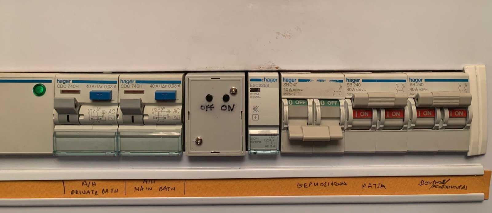

nkarama Δημοσ. 24 Ιανουαρίου 2022 Δημοσ. 24 Ιανουαρίου 2022 Και μια ιδιοκατασκευή για τον θερμοσίφωνα. Με ένα Wemos D1 (ESP8266). Και το γνωστό ρελέ της Hager. Χρησιμοποίησα ένα υπάρχον 220->5v τροφοδοτικό απο ένα φορτιστή για ένα παλιό Sony-Ericsson και 3 ρελέ. Ενα με τύλιγμα στα 5V για να ανοιγοκλείνω το Hager, και 2 με τυλίγματα στα 220V τα οποία ενεργοποιούν το νυχτερινό και το ρεύμα προς τον θερμοσίφωνα. Το WeMos είναι φορτωμένο με ESPHome. Η διαφορά με ένα sonoff είναι ότι έχω βάλει και εισόδους ώστε αφενός να ανιχνεύω πότε ενεργοποιήθηκε το νυχτερινό, αφετέρου να ανιχνεύω πότε πάει ρεύμα στον θερμοσίφωνα. Με αυτό τον τρόπο αν ανοίξω τον θερμοσίφωνα με τον κλασικό διπλό διακόπτη βλέπω στον Home Assistant ότι είναι ανοικτός. Επίσης παίρνω notification οταν ενεργοποιηθεί και απενεργοποιηθεί το νυχτερινό ρεύμα... Η κατασκευή έχει τοποθετηθεί σε άδειο κουτί για ράγα για να μπαίνει εύκολα στον πίνακα. (Οι ασφάλειες είναι στην παραπάνω ράγα...) 7
