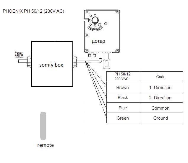

ReBeLoS Δημοσ. 4 Φεβρουαρίου 2022 Δημοσ. 4 Φεβρουαρίου 2022 Θα μπορουσε να με βοηθησει καποιος σχετικα με τεντα Somfy και μοτερ phoenix 50/12 το οποιο συνδεεται με ενα κεντρο ελεγχου RTS της somfy. Επειδη δεν εχω φυσικο διακοπτη παρα μονο τηλεχειριστηρια , θα ηθελα να μπορω να βαλω το shelly 2.5 ωστε να την χειριζομαι μεσω wifi. Αποτι διαβασα απο παλαιοτερα ποστς κανεις απευθειας στο καλωδιο του μοτερ χωρις να σε απασχολει ο πινακας ελεγχου που δινει rf στα χειριστηρια. Μπορει καποιος να με βοηθησει λοιπον στο τι θα πρεπει συνδεσω στο shelly ? η παραπανω φωτο ειναι οπως ειναι τωρα η κατασταση αν βοηθαει αυτο.

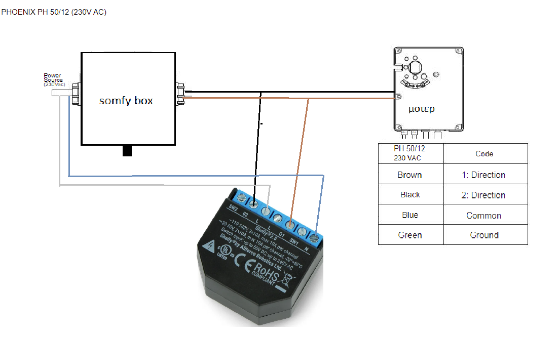

mechpanos Δημοσ. 4 Φεβρουαρίου 2022 Δημοσ. 4 Φεβρουαρίου 2022 9 λεπτά πριν, ReBeLoS είπε Θα μπορουσε να με βοηθησει καποιος σχετικα με τεντα Somfy και μοτερ phoenix 50/12 το οποιο συνδεεται με ενα κεντρο ελεγχου RTS της somfy. Επειδη δεν εχω φυσικο διακοπτη παρα μονο τηλεχειριστηρια , θα ηθελα να μπορω να βαλω το shelly 2.5 ωστε να την χειριζομαι μεσω wifi. Αποτι διαβασα απο παλαιοτερα ποστς κανεις απευθειας στο καλωδιο του μοτερ χωρις να σε απασχολει ο πινακας ελεγχου που δινει rf στα χειριστηρια. Μπορει καποιος να με βοηθησει λοιπον στο τι θα πρεπει συνδεσω στο shelly ? η παραπανω φωτο ειναι οπως ειναι τωρα η κατασταση αν βοηθαει αυτο. Ξεσυνδέεις το μοτέρ από το κοντρόλερ του somfy. Συνδέεις το shelly στο ρεύμα (φάση-ουδέτερο) και το μοτέρ στον ουδέτερο και το καφέ στην έξοδο 1 του shelly και το μαύρο στην έξοδο 2 του shelly. Επίσης από το κοντρόλερ, συνδέεις το καφέ στην είσοδο 1 του shelly και του μαύρο στην είσοδο 2 του shelly οπότε θα σου δουλεύει και το τηλεχειριστήριο και είσαι κομπλέ. Δείξε το ηλεκτρολογικό διάγραμμα του shelly στον ηλεκτρολόγο σου και το ανωτέρω σχεδιάγραμμα, και θα ξέρει τι θα κάνει και πώς.

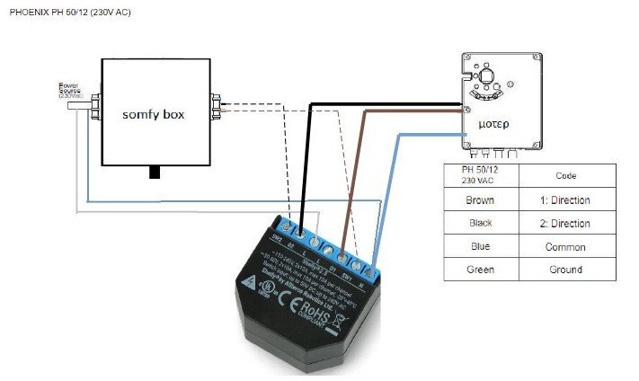

ReBeLoS Δημοσ. 4 Φεβρουαρίου 2022 Δημοσ. 4 Φεβρουαρίου 2022 38 λεπτά πριν, mechpanos είπε Ξεσυνδέεις το μοτέρ από το κοντρόλερ του somfy. Συνδέεις το shelly στο ρεύμα (φάση-ουδέτερο) και το μοτέρ στον ουδέτερο και το καφέ στην έξοδο 1 του shelly και το μαύρο στην έξοδο 2 του shelly. Επίσης από το κοντρόλερ, συνδέεις το καφέ στην είσοδο 1 του shelly και του μαύρο στην είσοδο 2 του shelly οπότε θα σου δουλεύει και το τηλεχειριστήριο και είσαι κομπλέ. Δείξε το ηλεκτρολογικό διάγραμμα του shelly στον ηλεκτρολόγο σου και το ανωτέρω σχεδιάγραμμα, και θα ξέρει τι θα κάνει και πώς. καπως ετσι ? η να παρω μεσα απο το somfybox και τις εντολες 1 και 2 και απλα να δωσω και παραληλα με το somfybox ρευμα στο shelly ? ρωταω γιατι θα περασει σημερα ο ηλεκτρολογος να αφησει αναμονες καλωδια για να συνδεσω εγω το shelly οταν το παραλαβω.
mechpanos Δημοσ. 4 Φεβρουαρίου 2022 Δημοσ. 4 Φεβρουαρίου 2022 (επεξεργασμένο) 33 λεπτά πριν, ReBeLoS είπε καπως ετσι ? η να παρω μεσα απο το somfybox και τις εντολες 1 και 2 και απλα να δωσω και παραληλα με το somfybox ρευμα στο shelly ? ρωταω γιατι θα περασει σημερα ο ηλεκτρολογος να αφησει αναμονες καλωδια για να συνδεσω εγω το shelly οταν το παραλαβω. Κάτι τέτοιο. Δεν θυμάμαι μόνο το shelly αν μπορεί να δεχτεί φάση κανονικά ή θέλει μόνο ψυχρή επαφή στην είσοδο, μην γίνει ζημιά, και αν θέλει να έχει και τα 2 L συνδεδεμένα για να δουλέψουν και οι 2 διακόπτες, πρέπει να δω το manual. Θα έλεγα να φώναζες τον ηλεκτρολόγο να σου το συνδέσει κιόλας!!! Εδιτ: Αυτό είναι το διάγραμμα συνδεσμολογίας του Shelly, οπότε συνδέει φάση στο 1 L και το γεφυρώνει με το άλλο. Θα δουλέψει με το κοντρόλερ κανονικά θεωρώ, δείχνεις στον ηλεκτρολόγο και τις 2 εικόνες κι αυτός θα καταλάβει. Πιστεύω δεν θα είσαι σε τίποτα 3φασικό, να είναι σε άλλη φάση το Shelly και σε άλλη το Somfy και γίνει ψητό στα κάρβουνα! Επεξ/σία 4 Φεβρουαρίου 2022 από mechpanos
ReBeLoS Δημοσ. 4 Φεβρουαρίου 2022 Δημοσ. 4 Φεβρουαρίου 2022 δεν εχω switches μονο με τηλεχειρισμο την δουλευω οποτε το SW1 και SW2 δεν θα τα χρειαστω. Μηπως αυτο βοηθαει στο τι θα χρειαστει ? ο ηλεκτρολογος δεν θα ειναι διαθεσιμος οταν παρω το shelly γιαυτο ψαχνομαι να βρω την ακριβη συνδεσμολογια το shelly θα το τοποθετησω μεσα στο somfy box που εχει αρκετο χωρο οποτε φαση, ρευματα θα παρω απευθειας απο το ιδιο καλωδιο που περνει το somfy απλα επειδη οπως ειπα δεν εχω διακοπτη για την τεντα και στο σχεδιο τον εχεις συμπερλαβει εκτιμω οτι αν γινει ετσι δεν θα περνει εντολη το somfy για τον τηλεχειρισμο το UP DOWN γιατι στο σχεδιο σου στελνεις την εντολη UP DOWN στο shelly και δεν φαινετε να πηγαινει και στο somfy
mechpanos Δημοσ. 4 Φεβρουαρίου 2022 Δημοσ. 4 Φεβρουαρίου 2022 26 λεπτά πριν, ReBeLoS είπε δεν εχω switches μονο με τηλεχειρισμο την δουλευω οποτε το SW1 και SW2 δεν θα τα χρειαστω. Μηπως αυτο βοηθαει στο τι θα χρειαστει ? ο ηλεκτρολογος δεν θα ειναι διαθεσιμος οταν παρω το shelly γιαυτο ψαχνομαι να βρω την ακριβη συνδεσμολογια το shelly θα το τοποθετησω μεσα στο somfy box που εχει αρκετο χωρο οποτε φαση, ρευματα θα παρω απευθειας απο το ιδιο καλωδιο που περνει το somfy απλα επειδη οπως ειπα δεν εχω διακοπτη για την τεντα και στο σχεδιο τον εχεις συμπερλαβει εκτιμω οτι αν γινει ετσι δεν θα περνει εντολη το somfy για τον τηλεχειρισμο το UP DOWN γιατι στο σχεδιο σου στελνεις την εντολη UP DOWN στο shelly και δεν φαινετε να πηγαινει και στο somfy Το somfy στέλνει την εντολή που έστελνε στο μοτέρ, αντί για το μοτέρ στο shelly. Το shelly δηλαδή το παρεμβάλεις. Έτσι θα μπορείς να ανοιγοκλείνεις το ρολό είτε από το κινητό είτε από το somfy και να ξέρεις και αν το ρολό είναι ανοιχτό ή κλειστό, ή σε πόσο τοις εκατό είναι κλπ μέσα από την εφαρμογή, τα παντρεύεις μεταξύ τους.
ReBeLoS Δημοσ. 4 Φεβρουαρίου 2022 Δημοσ. 4 Φεβρουαρίου 2022 (επεξεργασμένο) 11 λεπτά πριν, mechpanos είπε Το somfy στέλνει την εντολή που έστελνε στο μοτέρ, αντί για το μοτέρ στο shelly. Το shelly δηλαδή το παρεμβάλεις. Έτσι θα μπορείς να ανοιγοκλείνεις το ρολό είτε από το κινητό είτε από το somfy και να ξέρεις και αν το ρολό είναι ανοιχτό ή κλειστό, ή σε πόσο τοις εκατό είναι κλπ μέσα από την εφαρμογή, τα παντρεύεις μεταξύ τους. ναι εισαι απολυτα κατανοητος σε αυτο που λες απλα δεν βλεπω στο σχεδιαγραμα το καφε και το μαυρο απο το μοτερ να συνεχιζουν για να παρουν την εντολη απο το somfybox για να παιζει και ο τηλεχειρισμος. γιαυτο σε ρωταω Επεξ/σία 4 Φεβρουαρίου 2022 από ReBeLoS
mechpanos Δημοσ. 4 Φεβρουαρίου 2022 Δημοσ. 4 Φεβρουαρίου 2022 5 λεπτά πριν, ReBeLoS είπε ναι εισαι απολυτα κατανοητος σε αυτο που λες απλα δεν βλεπω στο σχεδιαγραμα το καφε και το μαυρο απο το μοτερ να συνεχιζουν για να παρουν την εντολη απο το somfybox για να παιζει και ο τηλεχειρισμος. γιαυτο σε ρωταω Όταν πατάς τον τηλεχειρισμό στο somfy, αυτό στέλνει ρεύμα στην αντίστοιχη επαφή SW. Το shelly βλέπει ότι ήρθε εντολή, και βγάζει ρεύμα στην αντίστοιχη έξοδο, ώστε να κινήσει το μοτέρ. Δεν στέλνει απευθείας το somfy ρεύμα στο μοτέρ, λέει του shelly να το κάνει.
