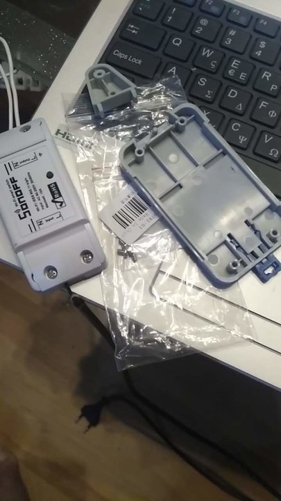

slk200gr Δημοσ. 14 Οκτωβρίου 2018 Δημοσ. 14 Οκτωβρίου 2018 1 ώρα πριν, villasg είπε Απλα μια ερωτηση γιατι δεν το εβαλες πανω στη ραγα του πινακα με ενα Sonoff DR DIN Rail Tray Adjustable Mounted Rail για πιο σταθερα Μαλακια ειπα ,ψαχνοντας το βρηκα αλλα αυτο θελει 3 θεσεις στον πινακα ,τετοια πολυτέλεια δεν ειχα και το παρατησα

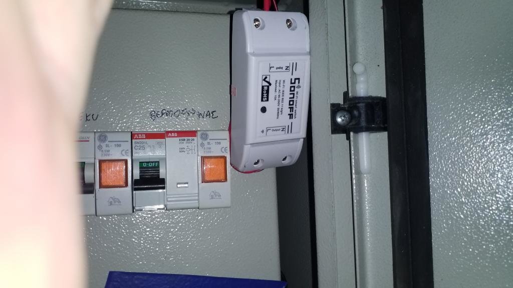

evts Δημοσ. 24 Οκτωβρίου 2018 Δημοσ. 24 Οκτωβρίου 2018 Στις 13/10/2018 στις 12:08 ΜΜ, slk200gr είπε Ασφαλεια να ανοιγεις να κλεινεις,ρελε,φωτακι οτι δουλευει και το sonoff Έχεις βάλει το basic ή το μεγαλύτερο 16A 3500W ;
slk200gr Δημοσ. 24 Οκτωβρίου 2018 Δημοσ. 24 Οκτωβρίου 2018 1 ώρα πριν, gousgounakos είπε Έχεις βάλει το basic ή το μεγαλύτερο 16A 3500W ; basic
turbakiasss Δημοσ. 24 Οκτωβρίου 2018 Δημοσ. 24 Οκτωβρίου 2018 1 ώρα πριν, gousgounakos είπε Έχεις βάλει το basic ή το μεγαλύτερο 16A 3500W ; Έτσι όπως το έχει συνδέσει ο Slk δεν χρειάζεται το μεγαλύτερο γιατί χρησιμοποιείται μόνο για την όπλιση του ρελέ ισχύος. Αυτός είναι και ο σωστότερος τρόπος κατ'εμέ διότι δεν θα εμπιστευόμουν σε καμία περίπτωση να περνάει τόσο φορτίο μέσα από το κινέζικο μαραφέτι.
slk200gr Δημοσ. 24 Οκτωβρίου 2018 Δημοσ. 24 Οκτωβρίου 2018 3 λεπτά πριν, turbakiasss είπε Έτσι όπως το έχει συνδέσει ο Slk δεν χρειάζεται το μεγαλύτερο γιατί χρησιμοποιείται μόνο για την όπλιση του ρελέ ισχύος. Αυτός είναι και ο σωστότερος τρόπος κατ'εμέ διότι δεν θα εμπιστευόμουν σε καμία περίπτωση να περνάει τόσο φορτίο μέσα από το κινέζικο μαραφέτι. αυτο ακριβως
