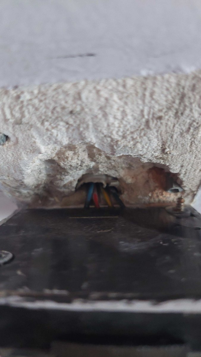

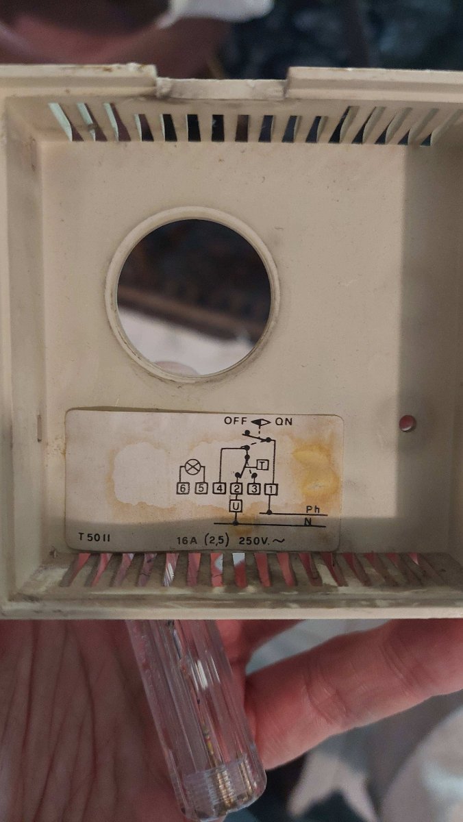

gippas Δημοσ. 10 Φεβρουαρίου 2023 Δημοσ. 10 Φεβρουαρίου 2023 (επεξεργασμένο) Χόλα! Έχουμε έναν παμπάλαιο θερμοστάτη της IMIT και αποφάσισα να τον αλλάξω με κάποιον zigbee για να συνδέεται σίγουρα με τον Home Assistant μου. Είμαστε σε μια πολυκατοικία με έναν κοινόχρηστο λέβητα υγραερίου με αυτονομία μέσω χρονοχρέωσης. Επισυνάπτω τη συνδεσμολογία και μερικές εικόνες του νυν θερμοστάτη. Βάσει συνδεσμολογίας, ποιόν από αυτούς τους θερμοστάτες πρέπει να πάρω; Boiler ή electric ή Water; Ευχαριστώ! Επεξ/σία 11 Φεβρουαρίου 2023 από gippas

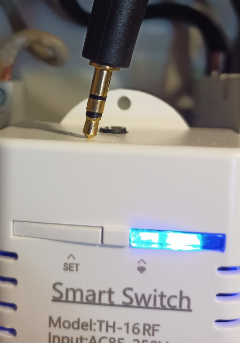

tvkal Δημοσ. 15 Φεβρουαρίου 2023 Δημοσ. 15 Φεβρουαρίου 2023 Καλημέρα, Πήρα αυτό το wifi θερμοστάτη για να στείλω το αισθητήριο του στον ηλιακό. Πήρα 3 αντίστοιχες προεκτάσεις των 5μέτρων (15μέτρα) αλλά δεν δείχνει. Οταν δοκίμασα στα 10 μέτρα έδειχνε ένδειξη. Διάβασα οτι αυτά τα καλώδια δεν υποστηρίζουν απόσταση μεγαλύτερη των 10μέτρων. Έχετε παρόμοια εμπειρία ? Ισχύει οτι τα utp cat RJ9 πάνε και μακρύτερα ? Πως μετατρέπεται το mini jack θηλυκό ή αρσενικό σε RJ9?

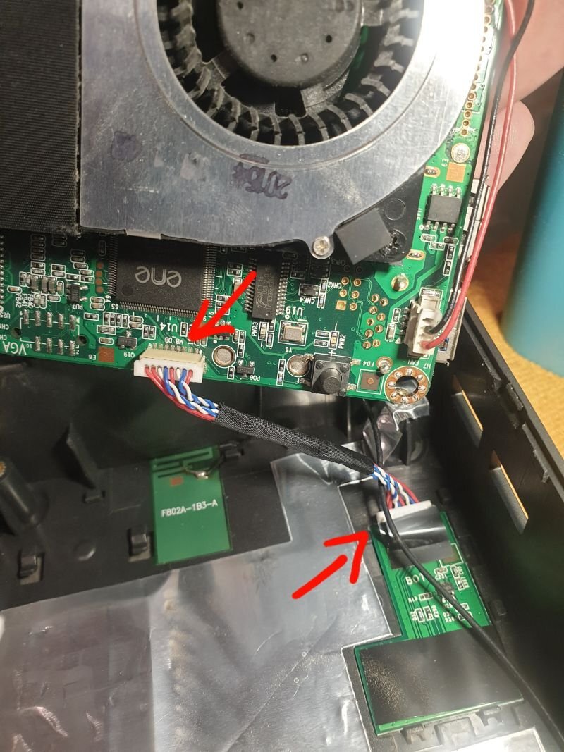

kukukali Δημοσ. 15 Φεβρουαρίου 2023 Δημοσ. 15 Φεβρουαρίου 2023 Στις 4/12/2022 στις 1:43 ΜΜ, kukukali είπε Εχω ανοίξει κ θέμα αλλά το βάζω κ εδώ που είναι πιο δραστήριο Ψαχνω να βρω τροπο ωστε να ανοιγω/κλεινω το minipc μεσω alexa. Σε κανονικο pc εχω βρει μια καρτα που κανει τη συγκεκριμενη δουλεια αψογα. Δοκιμασα το Wake on lan στο minipc αλλα εχει προβληματα με αποσυνδεσεις οποτε απορριφθηκε. Καμμια ιδεα? Στις 5/12/2022 στις 1:20 ΜΜ, mechpanos είπε Το Shelly 1 έχει dry relay χωρίς μόντ. Πληροφοριακά... Δυστυχως δεν εχω βρει τη συνδεσμολογια πως να το κανω .Υπαρχει κατι στο διαδυκτιο που μπορει να βοηθησει? Σε παροχες DC 12V/2A κ 19V/3A.

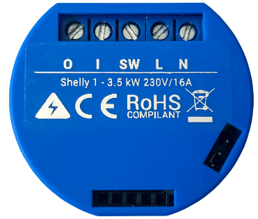

jkoukos Δημοσ. 15 Φεβρουαρίου 2023 Δημοσ. 15 Φεβρουαρίου 2023 (επεξεργασμένο) Δεν έχει σημασία η τροφοδοσία. Ουσιαστικά πατώντας τον διακόπτη ΟΝ/OFF του υπολογιστή γεφυρώνουμε τα 2 σχετικά pins της μητρικής του (για παράδειγμα στην εικόνα τα 6 και 8). . Αυτό που θα κάνεις είναι να συνδέσεις τον ακροδέκτη 6 της μητρικής στην υποδοχή Ι του Shelly1 και αντίστοιχα το 8 στην υποδοχή O. Έτσι ενεργοποιώντας τον ρελέ του Shelly είναι σαν να πατάς τον διακόπτη του υπολογιστή και γεφυρώνονται οι δύο επαφές. Ωστόσο, προφανώς θα θέλεις να ανοίγεις τον υπολογιστή και χειροκίνητα από τον διακόπτη και όχι μόνον μέσω του Shelly. Οπότε η συνδεσμολογία θα είναι παράλληλη. Δηλαδή τα 2 καλώδια από το Shelly θα συνδεθούν μαζί με τα ήδη υπάρχοντα στην μητρική, στην αντίστοιχη θέση το καθένα. Υπόψη ότι στο Shelly θα πρέπει να ρυθμισθεί το inching ώστε ο ρελέ να ενεργοποιηθεί για διάστημα 2 δευτερολέπτων μέγιστο (ή όσο πατάς συνήθως τον διακόπτη) ώστε το πέρας αυτού να απενεργοποιείται αυτόματα. Η διαφορά αυτής της συνδεσμολογίας με την κάρτα που έβαλες στο άλλο PC είναι ότι εκείνη παίζει ως ενδιάμεσος κόμβος και συνδέονται πάνω της και τα 2 καλώδια από τον διακόπτη προς την μητρική, οπότε με άλλο ζεύγος τα επιστρέφει προς αυτήν. Επεξ/σία 15 Φεβρουαρίου 2023 από jkoukos 1 1
kukukali Δημοσ. 15 Φεβρουαρίου 2023 Δημοσ. 15 Φεβρουαρίου 2023 5 ώρες πριν, jkoukos είπε Δεν έχει σημασία η τροφοδοσία. Ουσιαστικά πατώντας τον διακόπτη ΟΝ/OFF του υπολογιστή γεφυρώνουμε τα 2 σχετικά pins της μητρικής του (για παράδειγμα στην εικόνα τα 6 και 8). . Αυτό που θα κάνεις είναι να συνδέσεις τον ακροδέκτη 6 της μητρικής στην υποδοχή Ι του Shelly1 και αντίστοιχα το 8 στην υποδοχή O. Έτσι ενεργοποιώντας τον ρελέ του Shelly είναι σαν να πατάς τον διακόπτη του υπολογιστή και γεφυρώνονται οι δύο επαφές. Ωστόσο, προφανώς θα θέλεις να ανοίγεις τον υπολογιστή και χειροκίνητα από τον διακόπτη και όχι μόνον μέσω του Shelly. Οπότε η συνδεσμολογία θα είναι παράλληλη. Δηλαδή τα 2 καλώδια από το Shelly θα συνδεθούν μαζί με τα ήδη υπάρχοντα στην μητρική, στην αντίστοιχη θέση το καθένα. Υπόψη ότι στο Shelly θα πρέπει να ρυθμισθεί το inching ώστε ο ρελέ να ενεργοποιηθεί για διάστημα 2 δευτερολέπτων μέγιστο (ή όσο πατάς συνήθως τον διακόπτη) ώστε το πέρας αυτού να απενεργοποιείται αυτόματα. Η διαφορά αυτής της συνδεσμολογίας με την κάρτα που έβαλες στο άλλο PC είναι ότι εκείνη παίζει ως ενδιάμεσος κόμβος και συνδέονται πάνω της και τα 2 καλώδια από τον διακόπτη προς την μητρική, οπότε με άλλο ζεύγος τα επιστρέφει προς αυτήν. Ολα καλα και κατανοητα αλλα βγαζεις ακρη σε αυτο το board?Εκει που ειναι τα βελακια μαλλον ειναι το power..
jkoukos Δημοσ. 16 Φεβρουαρίου 2023 Δημοσ. 16 Φεβρουαρίου 2023 Η φωτογραφία δεν βοηθά. Ποιο μοντέλο είναι το PC ή η μητρική για να βρούμε το σχηματικό διάγραμμα; Αν είναι κάποιο no name και δεν υπάρχουν πληροφορίες, τότε χρειάζεται πολύμετρο για να βρεις τις επαφές του διακόπτη και ποια καλώδια συνδέονται σε αυτόν, με έλεγχο συνέχειας (στο buzzer αν έχει). Φυσικά εκτός ρεύματος ο έλεγχος.
