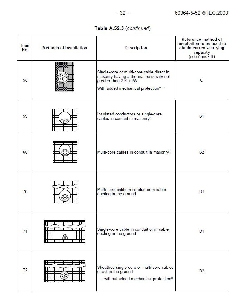

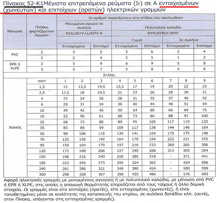

thn Δημοσ. 22 Απριλίου 2023 Δημοσ. 22 Απριλίου 2023 10 ώρες πριν, mechpanos είπε Όχι αν μπει 4άρι καλώδιο μετά από αυτόν καλώς θα ασφαλιστεί με 20 Α μικροαυτόματο. Το βάρος η 16άρα θα το τρώει ούτως ή άλλως και καλώς θα το τρώει, γιατί αν σηκώσει ρεύμα πάνω από 16Α το τμήμα του καλωδίου 2.5mm2 θα την ακούσει, οπότε εκεί πρέπει να πέσει (το καλώδιο 2.5mm σηκώνει μέχρι 18-19Α φορτίο, γι' αυτό ασφαλίζεται με 16Α ασφάλεια για να το προστατεύσει). Στο 4mm2 θα πας σε 20Α ασφάλεια, γιατί μπορεί να αντέξει μέχρι 24-26Α φορτίο, η 25άρα υπάρχει σοβαρή περίπτωση να μην το προστατεύσει. Οπότε συνοψίζοντας: 16Α ασφάλεια σου προστατεύει το καλώδιο των 2.5mm 20Α σου προστατεύει το τμήμα των 4mm Το ρελέ ισχύος δεν έχει ανάγκη προστασίας, αν είναι για παραπάνω Α! Υπάρχει ένα πινακάκι που βοηθά στην επιλογή διατομής ανάλογα με τα ampere που επιτρέπεται να περνούν από το καλώδιο. Παίζουν και διορθωτικοί συντελεστές με την απόσταση, την θερμοκρασία λειτουργίας κλπ αλλά παίρνεις μια ιδέα: ΥΓ. Μπορείς να βάλεις μικρότερη αντίσταση στον θερμοσίφωνα, για να δουλεύει με 16άρα ασφάλεια, αντί να κάνεις μεγαλύτερη εγκατάσταση. Προσοχή όμως, μην πάρει τίποτα άλλο μπροστά την ίδια ώρα, στην αποθήκη γιατί και πάλι θα είναι λίγο οριακά. Τι ακριβώς θα κάνει η 20άρα και τι θα προστατεύει αφού η παροχή του θα είναι με 2,5αρι με 16αρα ασφάλεια? που έτσι και αλλιώς με 18Α (μάλλον? 4000w αντίσταση) η 16αρα δεν και θα κάνει τις γνωστές παπάτζες με 20άρα και για το 2,5αρι. 1

Philippe Δημοσ. 23 Απριλίου 2023 Δημοσ. 23 Απριλίου 2023 Αναφορά σε κείμενο Υπάρχει ένα πινακάκι που βοηθά στην επιλογή διατομής ανάλογα με τα ampere που επιτρέπεται να περνούν από το καλώδιο. Παίζουν και διορθωτικοί συντελεστές με την απόσταση, την θερμοκρασία λειτουργίας κλπ αλλά παίρνεις μια ιδέα Τα έχω υπόψη μου πλέον όλα αυτά, αλλά καλό είναι να επαναλαμβάνονται για να εμπεδώνονται σε όλους. Εγώ προσεχώς θα τραβήξω νέα γραμμή απευθείας από τον πίνακα, που είναι και το σωστό. Παρόλαυτα - για εγκυκλοπαιδικούς σκοπούς και χωρίς να θέλω να ενθαρρύνω κανέναν - έκανα ορισμένες ασκήσεις.. επί χάρτου και μου προκύπτει ότι η καλωδίωση περνάει τους ελέγχους ακόμη και με διατομή 2,5mm2 (βλ. spoiler). Spoiler Καταρχάς, το υφιστάμενο καλώδιο τρέχει σε σωλήνα στερεωμένη στον τοίχο, οπότε εάν μπορεί να θεωρηθεί επιτοίχιο σηκώνει κάτιτις παραπάνω. Εκτός αν το ότι στην αρχή της όδευσης βγαίνει μέσα από τον πίνακα και στο τέλος αυτής διαπερνά έναν δρομικό τοίχο, το κατατάσσει αυτομάτως στην κατηγορία των εντοιχισμένων καλωδίων. Παρεμπιπτόντως, ο Πίνακας 52 παραμένει ίδιος και στο 60364; Βλέπω στη σελίδα που επισυνάπτω ότι τα εντοιχισμένα "χωρίς θερμομόνωση τοίχου" (#59 και #60) τα βάζει στις ίδιες κατηγορίες με τα επιτοίχια (Β1/Β2 για NYA/NYM, αντίστοιχα), ενώ και οι τιμές Ir των εντοιχισμένων κατά HD384 αντιστοιχίζονται στο 60364 με τις κατηγορίες Α1/Α2, οι οποίες αφορούν θερμομονωμένους τοίχους (γυψοσανίδες με ορυκτοβάμβακα; θερμότουβλα;) Ως προς τον έλεγχο πτώσης τάσης, στα περίπου 13μ μήκος καλωδίου που έχω, αυτή υπολογίζεται γύρω στο 2%. Μετά είναι και η διόρθωση για Τ>30. Όταν θα έχει κατακαλόκαιρο όμως δεν θα χρειάζεται να λειτουργεί το συγκεκριμένο κύκλωμα αφού υπάρχουν ηλιακοί συλλέκτες. Νωρίτερα σήμερα τσέκαρα με το βολτόμετρο την αντίσταση και την έβγαλε 13Ω. Εάν θεωρήσουμε 5V πτώση τάσης λόγω μήκους καλωδίου, η πρακτική ισχύς της αντίστασης θα είναι 225^2/13 = 3900W, άρα θα τραβάει κατάτι λιγότερο ρεύμα από το αναμενόμενο στα 17,3A (με επιφύλαξη, μήπως δεν τα λέω καλά). Το οποίο είναι εντός ορίων ακόμη και για εντοιχισμένο ΝΥΜ καλώδιο κατά HD384 που έχει όριο τα 18Α. Συνεπώς, την ασφάλεια την 16άρα κατά 99% δεν θα την ρίχνει. Άλλωστε πρόκειται για ωμικό φορτίο και οι μικροαυτόματοι δεν τριπάρουν για εντάσεις κάτω από 1,13 έως 1,45 φορές την ονομαστική τους ένταση, έτσι δεν είναι; Επιπλέον, η αντίσταση του θερμοσίφωνα δεν είναι καταναλωτής που θα μένει ανοιχτός για πάνω από μισάωρο, οπότε δεν θα προλαβαίνει να τη ρίξει ακόμη κι αν το ρεύμα ξεπεράσει οριακά τα 18Α για μικρό χρονικό διάστημα. Σε κάθε περίπτωση, μια δοκιμή θα μας πείσει 😈 Από αυτά που μου γράφετε πάντως, καταλαβαίνω ότι καλό θα ήταν να κοιτάξω εάν υπάρχει διπολική ασφάλεια 16Α που να είναι λίγο πιο ευαίσθητη από αυτή του πίνακα, εφόσον προχωρήσουμε προσωρινά με την υπάρχουσα καλωδίωση. Έτσι θα πέφτει πρώτα αυτή και η υπόλοιπη γραμμή δεν θα διαρρέται από μεγάλα ρεύματα χωρίς λόγο. Η άλλη 16Α του πίνακα θα είναι 2η γραμμή άμυνας για να μη γίνει ζημιά στον πίνακα. Απ΄ όσο ξέρω όμως το θερμικό στοιχείο είναι το ίδιο για όλες τις καμπύλες και δεν κερδίζω κάτι με το να βάλω B16 αντί για C16. Ίσως αν αλλάξω μάρκα; Θα το συζητήσω από βδομάδα και με τον ηλεκτρολόγο που θα περάσει τα καλώδια. Η άλλη μου απορία, που είναι περισσότερο εντός θέματος, και αφορά το Sonoff είναι εάν πρέπει να μπει 6Α ασφάλεια στο 1,5άρι καλώδιο του Sonoff για να προστατέψει και το Sonoff από υπερένταση, εκτός από το καλώδιο. Οπότε για αυτό το σκοπό θα χρειαστεί η ασφάλεια να τοποθετηθεί μεταξύ του Sonoff και της κατανάλωσης και όχι οπουδήποτε στη γραμμή.
