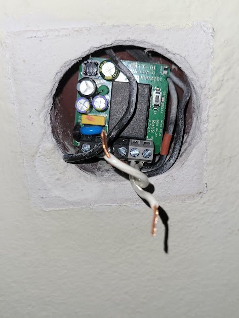

yiannis_1 Δημοσ. 15 Μαΐου 2023 Δημοσ. 15 Μαΐου 2023 (επεξεργασμένο) Στις 12/5/2023 στις 9:02 ΜΜ, cthulhucarbide είπε Σκατά, το shelly 1 δεν χώρεσε μέσα στο κουτί της πρίζας. Στην αρχή δοκίμασα χωρίς καλώδια και χώρεσε πολύ οριακά αλλά με τα καλώδια δεν έμπαινε με τίποτα. Προσπάθησα να το ζουλήξω αλλά άρχισαν να βγαίνουν τα καλώδια από τις συνδέσεις οπότε έκανα abort mission Δοκίμασες χωρίς το πλαστικό κέλυφος? Εμένα μόνο έτσι χωρούσαν τα sonoff mini. Στο 1ο μου φάνηκε λίγο δύσκολο αλλά μόλις τους πήρα τον αέρα πέρασα σε άλλα 4 κουτιά ακριβώς με τον ίδιο τρόπο. Το νου σου να μην κρύψεις με καλώδιο το reset που μπορεί να χρειαστεί κάποια στιγμή. Επίσης για τον διακόπτη μη βάλεις χοντρά καλώδια, αν δεις έχω χρησιμοποιήσει πολύκλωνα λεπτά και εύκαμπτα. (τα 2 λευκά καλωδιάκια) Εννοείται πως αν είναι παραπάνω μακρiά απ ότι χρειάζεται τα Live, Neutral θα τα κόψεις εσύ όσο πρέπει να είναι. Επεξ/σία 15 Μαΐου 2023 από yiannis_1 1 1

cthulhucarbide Δημοσ. 15 Μαΐου 2023 Δημοσ. 15 Μαΐου 2023 3 ώρες πριν, yiannis_1 είπε Δοκίμασες χωρίς το πλαστικό κέλυφος? Εμένα μόνο έτσι χωρούσαν τα sonoff mini. Στο 1ο μου φάνηκε λίγο δύσκολο αλλά μόλις τους πήρα τον αέρα πέρασα σε άλλα 4 κουτιά ακριβώς με τον ίδιο τρόπο. Το νου σου να μην κρύψεις με καλώδιο το reset που μπορεί να χρειαστεί κάποια στιγμή. Επίσης για τον διακόπτη μη βάλεις χοντρά καλώδια, αν δεις έχω χρησιμοποιήσει πολύκλωνα λεπτά και εύκαμπτα. (τα 2 λευκά καλωδιάκια) Εννοείται πως αν είναι παραπάνω μακρiά απ ότι χρειάζεται τα Live, Neutral θα τα κόψεις εσύ όσο πρέπει να είναι. Βγαίνει το κέλυφος από το shelly 1? Δεν το έχω ακούσει και νομίζω δεν είναι legit τρόπος και ίσως έχει και κινδύνους
yiannis_1 Δημοσ. 16 Μαΐου 2023 Δημοσ. 16 Μαΐου 2023 (επεξεργασμένο) 16 ώρες πριν, cthulhucarbide είπε Βγαίνει το κέλυφος από το shelly 1? Δεν το έχω ακούσει και νομίζω δεν είναι legit τρόπος και ίσως έχει και κινδύνους Σίγουρα ανοίγει. Τώρα για θέμα ασφάλειας... φαντάζομαι ότι στην εγκατάσταση κατεβάζεις τα ρεύματα. Απαξ και εγκατασταθεί και σφιχτούν σωστά τα καλώδια στην κλέμα δεν μπορώ να πιστέψω ότι θα υπάρχει πρόβλημα. Να έχεις θέματα υγρασιών μέσα στο κουτί διακόπτη είναι ούτως ή άλλος πρόβλημα που είτε με smart ενδιάμεσο είτε χωρίς θα βγάλει κάποια στιγμή δυσλειτουργίες. Επεξ/σία 16 Μαΐου 2023 από yiannis_1
