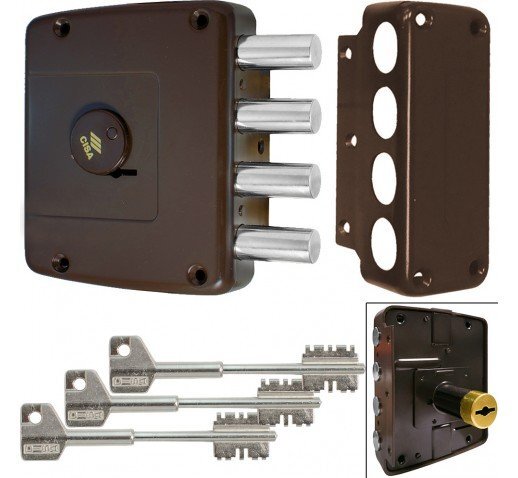

kifinas Δημοσ. 4 Ιουνίου 2023 Δημοσ. 4 Ιουνίου 2023 (επεξεργασμένο) Όταν μαθαίνουμε από άλλους και διορθώνουμε τα λάθη μας, λέμε ευχαριστώ. @emperor4her Αν βλέπω καλά έχεις κλειδί τύπου χρηματοκιβωτίου. Αν ναι, ένα, δεν είναι ασφαλές, πρέπει να βάλεις στο πρόγραμμα να αλλάξεις κλειδαριά. Δύο η NUKI δεν είναι συμβατή με αυτά τα κλειδιά. Επεξ/σία 4 Ιουνίου 2023 από kifinas 1
emperor4her Δημοσ. 5 Ιουνίου 2023 Δημοσ. 5 Ιουνίου 2023 Στις 4/6/2023 στις 10:50 ΠΜ, kifinas είπε Όταν μαθαίνουμε από άλλους και διορθώνουμε τα λάθη μας, λέμε ευχαριστώ. @emperor4her Αν βλέπω καλά έχεις κλειδί τύπου χρηματοκιβωτίου. Αν ναι, ένα, δεν είναι ασφαλές, πρέπει να βάλεις στο πρόγραμμα να αλλάξεις κλειδαριά. Δύο η NUKI δεν είναι συμβατή με αυτά τα κλειδιά. Καπως ετσι ειναι το κλειδι μου! τι εννοεις δεν ειναι ασφαλες? γιατι?
turbakiasss Δημοσ. 5 Ιουνίου 2023 Δημοσ. 5 Ιουνίου 2023 1 ώρα πριν, emperor4her είπε Καπως ετσι ειναι το κλειδι μου! τι εννοεις δεν ειναι ασφαλες? γιατι? Παραβιάζονται όλες αυτές. Ρίξε μια ματιά στο θέμα για τις κλειδαριές ασφαλείας αν σε ενδιαφέρει η αναβάθμιση της. 1
