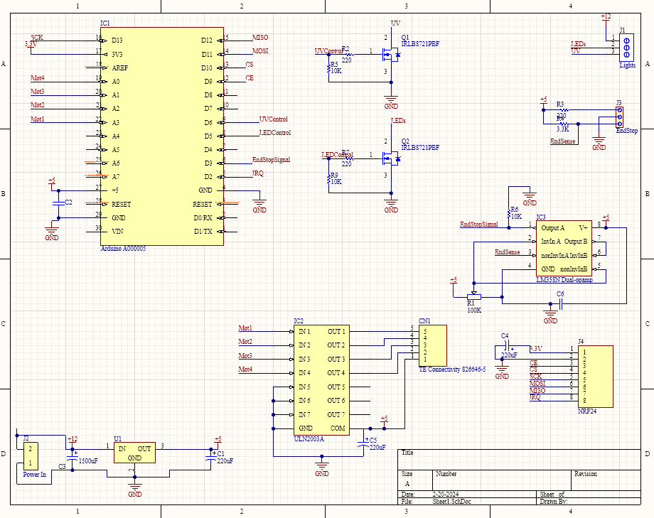

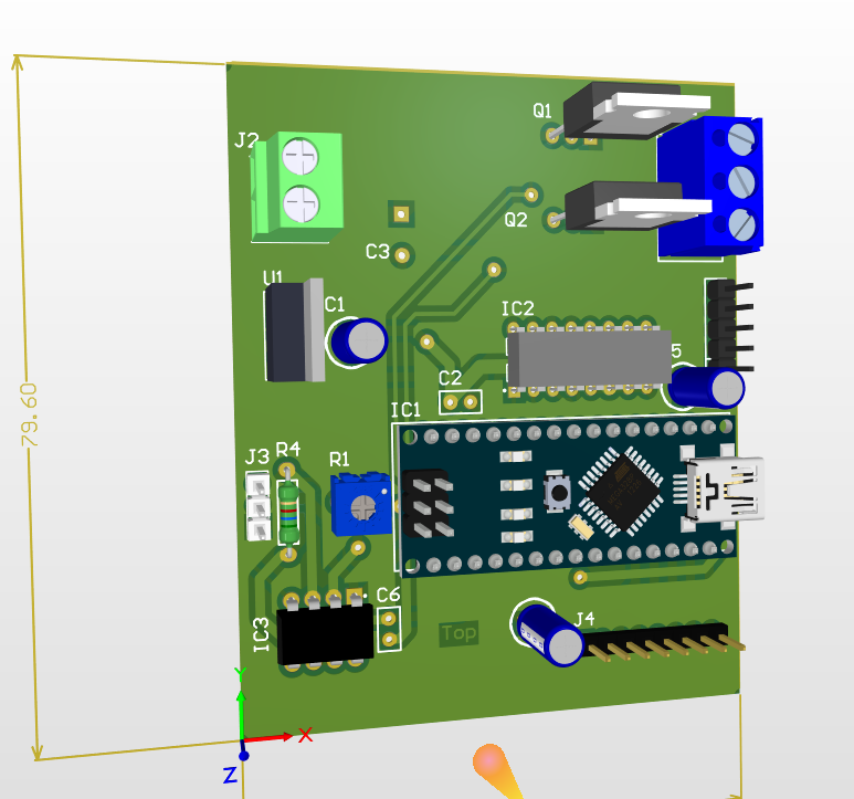

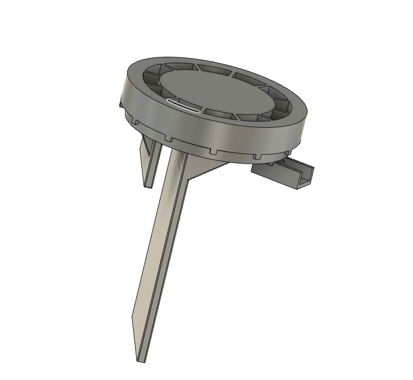

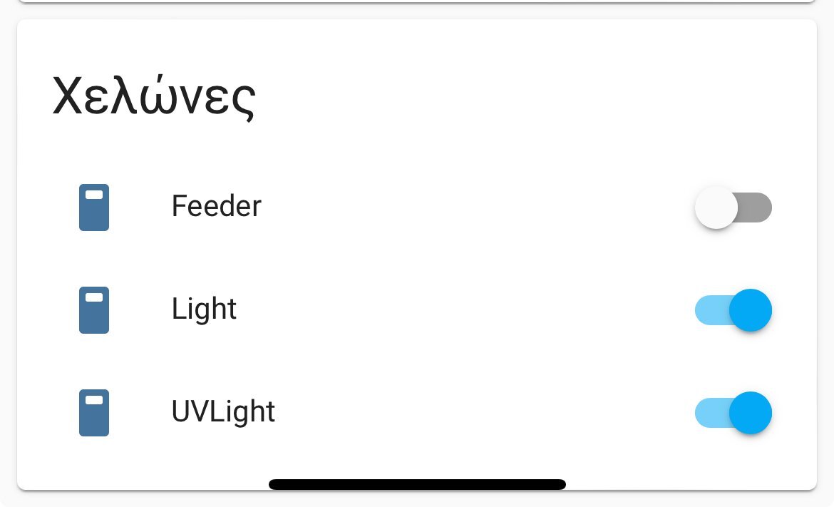

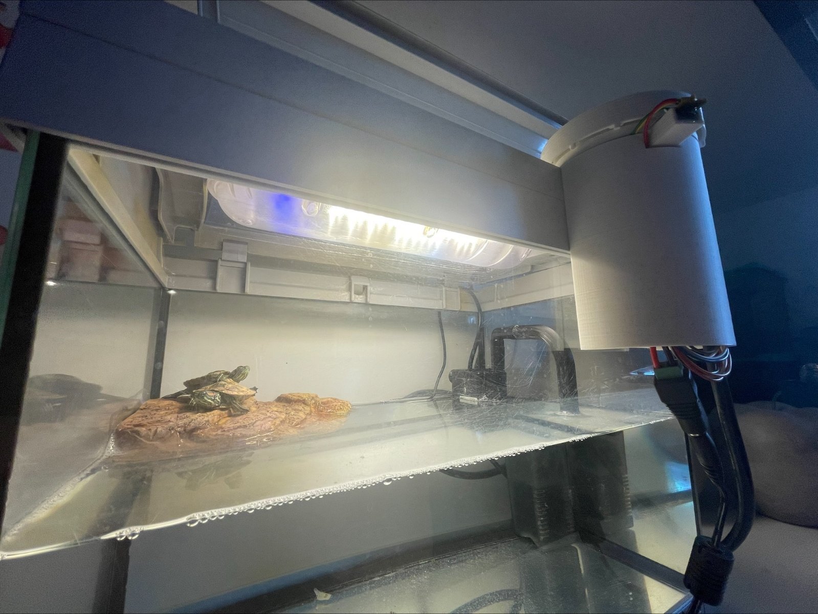

nkarama Δημοσ. 23 Φεβρουαρίου 2024 Δημοσ. 23 Φεβρουαρίου 2024 Να δείξουμε και καμμιά DIY ρε παίδες? Ενεκα του οικογενειακού ταξιδίου, ορίστε μια κατασκευή που ελέγχει το φως του ενυδρείου και το τάισμα των χελώνων. Πήρα ιδέες απο διάφορες υλοποιήσεις στο thingiverse αλλά καμμία δεν ταίριαζε στο άνοιγμα του ενυδρείου, οπότε σχεδίασα μια δική μου στο fusion360. Με την ευκαιρεία, έφτιαξα και μια βάση που να ταιριάζει στο υπάρχον στεγανό κουτί για την λάμπα. Εκεί έβαλα τοσο LED για τον φωτισμό όσο και μερικά UV που χρειάζονται οι χελώνες για το καβούκι τους. Τα φώτα και ο κινητήρας του δίσκου ταίσματος ελέγχονται απο μια ιδιοκατασκευή πλακέτα που βασίζετε σε ένα arduino nano. Υπάρχουν ένας οπτικός διακόπτης ελέγχει την θέση του δίσκου, δύο mosfet συνδεμένα στις PWM εξόδους του arduino για να μπορούν να ντιμάρονται τα LED και ένας buffer για να κινεί τον βηματικό κινητήρα. Στο κομμάτι της διασυνδεσης με τον Home assistant χρησιμοποιήθηκε ένας πομποδέκτης NRF24L01 με το framework "mysensors". Ο λόγος είναι ότι επειδή το συγκεκριμένο framework απαιτεί να ξέρεις να γράφεις και λίγο κώδικα (δεν ειναι όλα έτοιμα όπως πχ το ESPhome) είναι περισσότερο ευέλικτο. Οπότε μπορούσα πολύ εύκολα να συνδιάσω σε έναν sensor (σε μια οντότητα) τόσο τον σερβοκινητήρα (σαν ένα διακόπτη) όσο και τον φωτισμό και να υπάρχει και ο κώδικας που να ελέγχει τον κινητήρα (να αρχικοποιεί την θέση του ελέγχοντας τον φωτοδιακόπτη, να τον κινεί όσο πρέπει κτλ κτλ). Επίσης είχα ήδη υποδομή mysensors σε αισθητήρες θερμοκρασίας που λειτουργούν με μπαταρία και φωτοβολταϊκό (που απαιτούν ελάχιστη κατανάλωση και γιαυτό το NRF24L01 και το mysensors framework είναι ιδανικά). Ο αυτοματισμός του αναβοσβυσίματος αλλά και του ταίσματος θα γίνει απο το HA. 9 2
