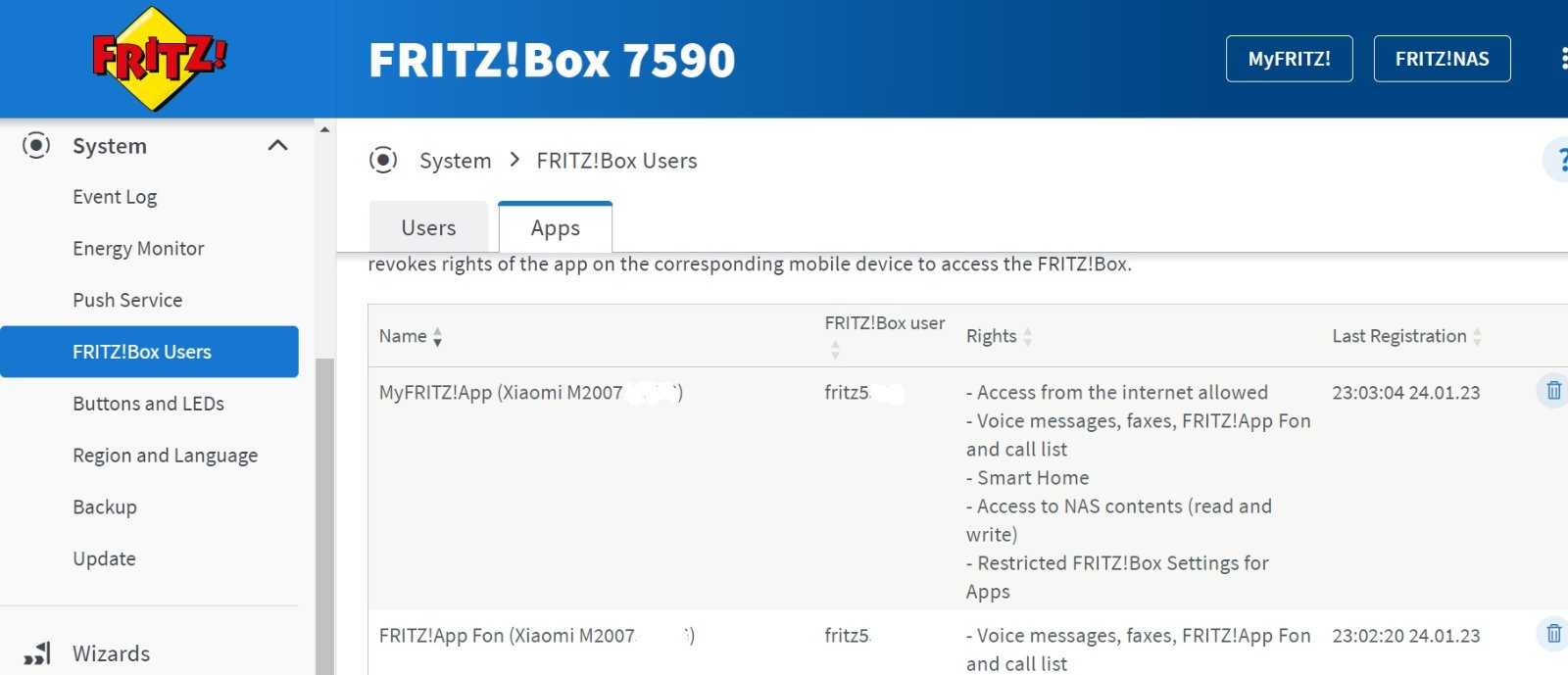

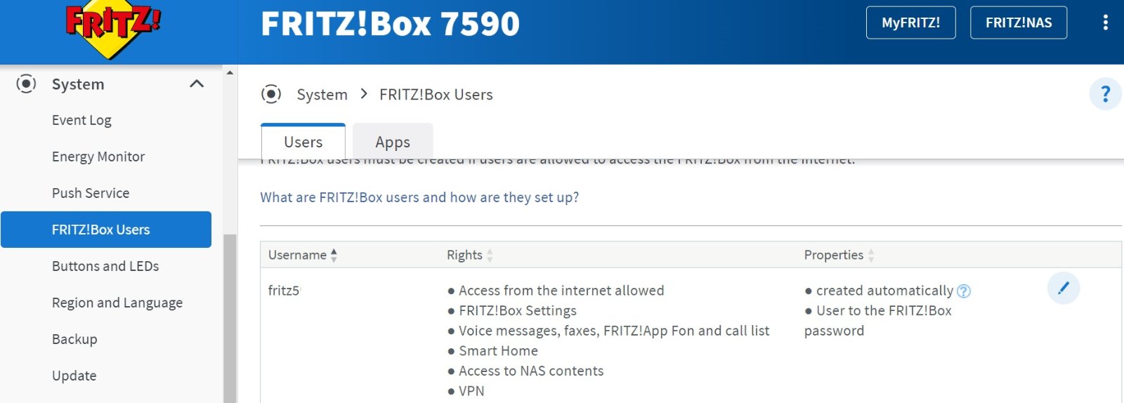

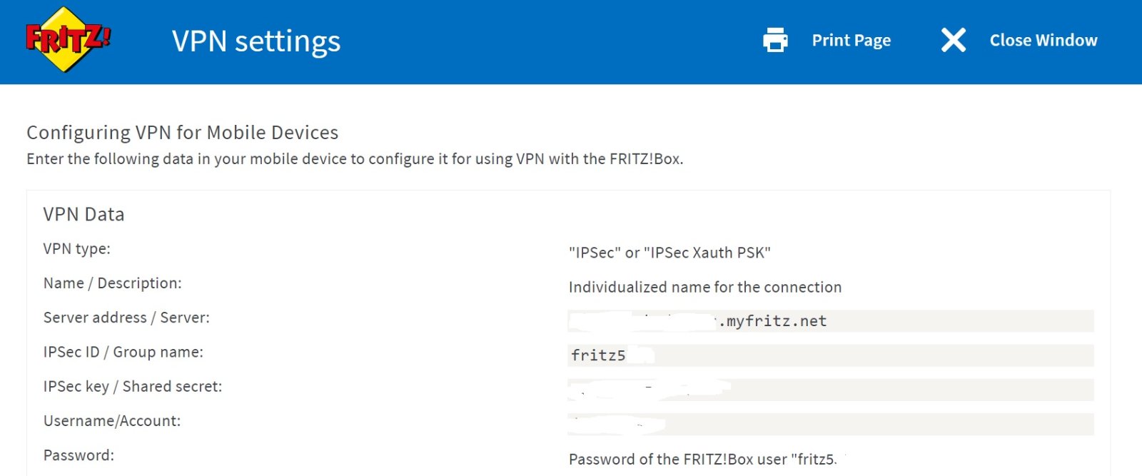

On 24/01/2023 at 23:55, kimmi said:
Λοιπόν, μετά από πολύ ψάξιμο και αφού λύσαμε και το θέμα με το cgnat (respect poulinos!!), νομίζω ότι βρήκαμε λύση στο πρόβλημα που σας είχα περιγράψει.
Πρώτα από ολα κοιτάμε στο μενού  System>FRITZ!Box Users>Users   να αλλάξουμε τα δικαιώματα στον πρώτο χρήστη που δημιούργησε αυτόματο το fritz. (εικ1)
Προσοχή, έαν τρέχετε ακόμα τον κωδικό που βρήκατε στην αρχή κάπου στην συσκευασία και δεν ειχατε ενεργοποιήσει τα δικαιωματα δεν θα καταφερετε τιποτα. Αλλαξτε τον κωδικό και κατόπιν αφου μπειτε με τα νεα στοιχεια προσθεστε στα δικαιωματα VPN και Access from the internet allowed (τσεκαρετε τα) (εικ2)
Μόλις κάνετε όλα αυτά, στη διαδρομη System>FRITZ!Box Users>Apps θα πρεπει να έχετε αυτή την εικόνα, εφόσον βεβαια εχετε εγκαταστήσει και τις 2 εφαρμογές στο τηλεφωνό σας (MyFRITZ!App και FRITZ!⁠App Fon) (εικ3)
Εκεί που κανατε επεξεργασία τα δικαιώματα του user διπλα στο VPN θα δείτε με μπλε γράμματα το εξής:  Show VPN Settings. Το πατάτε και ανοιγουν οι πληροφορίες πως θα εγκαταστήσετε το vpn στο τηλεωνο σας (εικ4)
Αφου σετάρετε και το vpn στο τηλεφωνο, τρεξτε τις 2 εφαρμογες με τα στοιχεια του user και ειστε ετοιμοι για τηλεφωνα απο το κινητο σας με δεδομενα, που θα χρεώνει το σταθερο που έχει απεριοριστα..-))
