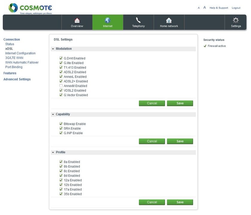

καντο κανα hard reset για να δεις αν θα παιξει στα 50.αν εγινε μετα την αλλαγη Router ή εχει μεινει καμια ρυθμιση ή κλειδωσε σε adsl2+  και οχι σε vdsl οποτε ξετσεκαρε τα adsl πρωτοκολλα και αμα θες τυπικα και το sra.εκτος αν εβαλες πανω adsl εξοπλισμο πριν το speedport και γυρισε την πορτα σε adsl.

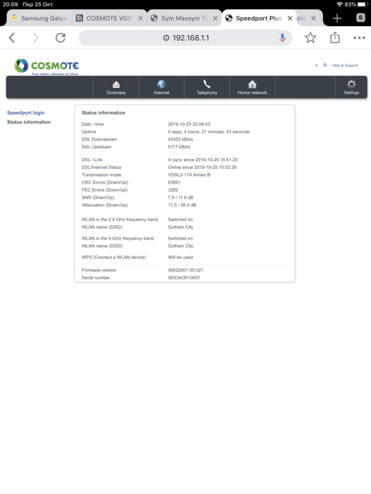

Βασικα δεν το εξηγησα σωστα @poulinos ,εγω φταιω.
Απο Nova VDSL 50 που ειχα (παρολη την βοηθεια που μου εδωσες και τοτε,δεν εμεινα ικανοποιημενος),πηγα σε Cosmote VDSL 50 ή fiber 50 το λεει,δεν ειμαι σιγουρος.
Εμαθα πως ως την καμπινα που ειναι 1 στενο μακρια εχω οπτικη ινα,αλλα οχι μεχρι το σπιτι μου.Γενικα ειμαι καλυτερα τωρα στο συνολο της μερας αλλα το μοντεμ δεν κλειδωνει σταθερα στο download.Αν το παρακολουθεις αν μια ωρα αλλαζει ημετρηση.
Δυο απο αυτες τις μετρησεις ειναι αυτη που σου ποσταρω.
Απο το hard reset που εκανα το μεσημερι κλειδωνει απο 41000 ως 48000 περιπου.
Να τους παρω τηλεφωνο ή ειναι νορμαλ;

Απο Nova VDSL 50 που ειχα (παρολη την βοηθεια που μου εδωσες και τοτε,δεν εμεινα ικανοποιημενος),πηγα σε Cosmote VDSL 50 ή fiber 50 το λεει,δεν ειμαι σιγουρος.Εμαθα πως ως την καμπινα που ειναι 1 στενο μακρια εχω οπτικη ινα,αλλα οχι μεχρι το σπιτι μου.Γενικα ειμαι καλυτερα τωρα στο συνολο της μερας αλλα το μοντεμ δεν κλειδωνει σταθερα στο download.Αν το παρακολουθεις αν μια ωρα αλλαζει ημετρηση.Δυο απο αυτες τις μετρησεις ειναι αυτη που σου ποσταρω.Απο το hard reset που εκανα το μεσημερι κλειδωνει απο 41000 ως 48000 περιπου.Να τους παρω τηλεφωνο ή ειναι νορμαλ;
εχεις vdsl που σημαινει Fttc.οπτικη μεχρι το kv εκει μεσα ειναι το dslam και χαλκος μεχρι εσενα.οτι παροχο και να βαζες απο το ιδιο κv και απο τον ιδιο χαλκο θα παρεις. βλεπω οτι στην δευτερη εικονα κλειδωσες 19mbit vdsl.νομιζα οτι ηταν adsl οταν το ειπες αλλα ειναι vdsl.αυτο σημαινει οτι η γραμμη κανει πολλα τρελλα.αν πιανουν τα χερια σου δοκιμασε κατανεμητη να δεις εκει ποσο συγχρονιζεις και αν ειναι σταθερο.
επισης ειναι Must αυτο για να μην εχεις bridge taps.
https://www.cyta.com.cy/mp/informational/support/files/wiring-guide-for-broadband_GR.pdf
αλλιως μετα παει για βλαβη στον οτε για να δει μηπως ειναι θεμα χαλκου.αν δεν πιανουν τα χερια σου για κατανεμητη πηγαινε στο κεντρικο πριζακι αποσυνδεσε ολα τα ζευγαρια και κρατα μονο αυτο που ερχεται απο τον κατανεμητη. (ειναι το ζευγαρι που θα σου δωσει ΣΩΣΤΟ ΣΥΓΧΡΟΝΙΣΜΟ).kai δες αν μονο με αυτο εισαι ενταξει.
