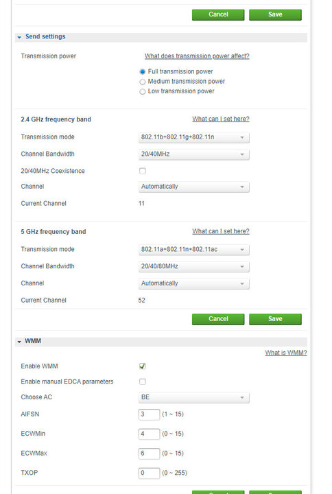

Με το wifi παίζει καμιά ρύθμιση για να βελτιωθεί; Ειδικά σε βιντεοκλήσεις από κινητό, ο συνομιλητής μας βλέπει με πολλά σπασίματα, ενώ το σήμα στην συσκευή είναι φουλ!
Έχω ενεργοποιήσει τα 2.4 και τα 5 Ghz, έχω δώσει ίδιο password και στα 2 και οι συσκευές μου υποστηρίζουν dual band.

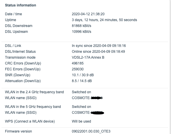

Δεν έχω αποσυνδέσεις, έχω όμως κάποιες μειώσεις στο download μέχρι το 50 και μετά επανέρχεται, το upload μένει πάντα σταθερό.
Το SNR του d/l μου φαίνεται χαμηλό (τουλάχιστον σε σύγκριση με τα δικά μου νούμερα). Η εξασθένηση σήματος όμως, που έχεις είναι σε πολύ καλά επίπεδα. Πολύ μεγάλος ο όγκος των fatal βέβαια. Μήπως να το έδινες βλάβη να μπαίνει σε μια σειρά;
Ας πει και κάποιος άλλος πιο έμπειρος βέβαια.

Έχει πιάσει κανείς το QoS;
Θέλω να κάνω λίγο load balacing σε queues γιατί όταν πέφτουν ταυτόχρονα βιντεοκλήση ή/και streaming στην tv ή/και browsing τα παίζει λίγο στις προτεραιότητες.
Η γραμμή είναι 50αρα και πάει τραίνο. Το θέμα είναι όταν όλες οι συσκευές τραβήξουν ταυτόχρονα έχω lag spikes.
Εκτός αν ζητάω πολλά από το συγκεκριμένο.
11 λεπτά πριν, red7genius είπε
Δες το κόστος της 100άρας, δεν σου κάνω πλάκα. Τώρα βέβαια αν ξέρει κάποιος πως γίνεται αυτό θα είναι πολύ ενδιαφέρον.
