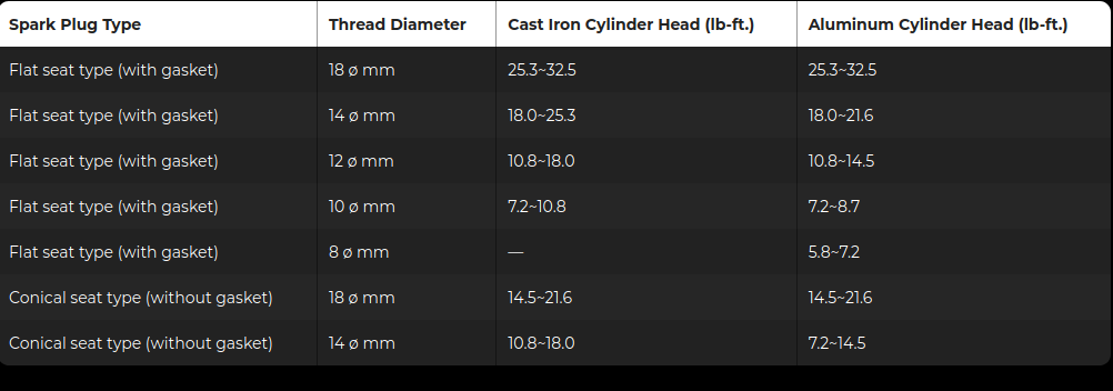

zoranb Δημοσ. 27 Ιανουαρίου 2021 Δημοσ. 27 Ιανουαρίου 2021 Ροπόκλειδο και Δυναμόκλειδο είναι το ίδιο πράγμα; Έχει κανείς πάρει κανά φθηνό με το οποίο να είναι ευχαριστημένος; Για να βγάλω και να σφίξω τα μπουζί το θέλω.
papoys1 Δημοσ. 27 Ιανουαρίου 2021 Δημοσ. 27 Ιανουαρίου 2021 4 ώρες πριν, zoranb είπε Ροπόκλειδο και Δυναμόκλειδο είναι το ίδιο πράγμα; Έχει κανείς πάρει κανά φθηνό με το οποίο να είναι ευχαριστημένος; Για να βγάλω και να σφίξω τα μπουζί το θέλω. Εγώ με μία απλή καστάνια τα βάζω. Απλά προσέχω να μην σφίξω με υπερβολική δύναμη. Επίσης και σε κανένα συνεργείο δεν είδα να τα βάζουν με ροπόκλειδο. 1
meletis_m Δημοσ. 27 Ιανουαρίου 2021 Δημοσ. 27 Ιανουαρίου 2021 5 ώρες πριν, zoranb είπε Ροπόκλειδο και Δυναμόκλειδο είναι το ίδιο πράγμα; Έχει κανείς πάρει κανά φθηνό με το οποίο να είναι ευχαριστημένος; Για να βγάλω και να σφίξω τα μπουζί το θέλω. Κανονικά θέλει δυναμόκλειδο . Θα σου χρειαστει και σε άλλες δουλειές . Το είχα ψάξει και εγώ , δές κάποιο επώνυμο που να έχει και ενδειξη ρυθμισης . 2
ΠάρηςΓ Δημοσ. 27 Ιανουαρίου 2021 Δημοσ. 27 Ιανουαρίου 2021 5 ώρες πριν, zoranb είπε Ροπόκλειδο και Δυναμόκλειδο είναι το ίδιο πράγμα; Έχει κανείς πάρει κανά φθηνό με το οποίο να είναι ευχαριστημένος; Για να βγάλω και να σφίξω τα μπουζί το θέλω. Δεν αξίζει για μπουζι να παρεις δυναμοκλειδο. Απλα το σφιγγεις οσο γραφει στις οδηγιες. 2
htaccess Δημοσ. 27 Ιανουαρίου 2021 Δημοσ. 27 Ιανουαρίου 2021 2 minutes ago, ΠάρηςΓ said: Δεν αξίζει για μπουζι να παρεις δυναμοκλειδο. Απλα το σφιγγεις οσο γραφει στις οδηγιες. Spark Plug Installation > https://ngksparkplugs.com/en/resources/spark-plug-installation Για να μην πάμε στο service manual του εκάστοτε κατασκευαστή, για το εκάστοτε μοντέλο. 1
thodoris1985 Δημοσ. 27 Ιανουαρίου 2021 Δημοσ. 27 Ιανουαρίου 2021 (επεξεργασμένο) Καλά, μέχρι και για ελαστικά υπάρχουν προδιαγραφές (π.χ. το παλιό δικό μου είχε κάπου στα 105Nm). Το θέμα είναι ότι δεν το χρησιμοποιούν ούτε στις επίσημες αντιπροσωπίες (και δεν αναφέρομαι για τα μπουλόνια στις ζάντες. Ερώτηση: Μετά από μικρό ατυχηματάκι, κατέστρεψα ένα πορτάκι εκεί που βιδώνουν οι μεντεσέδες. Επειδή δεν έχει χώρο να βάλω σε άλλη θέση τους μεντεσέδες, τι υλικό μπορώ να βάλω εκεί μέσα έτσι ώστε να βιδώσουν οι βίδες για το μεντεσέ; Έβαλα ξυλόστοκο, αλλά ούτε για προσωρινά δεν είναι αυτή η λύση. Επεξ/σία 27 Ιανουαρίου 2021 από thodoris1985
ΠάρηςΓ Δημοσ. 27 Ιανουαρίου 2021 Δημοσ. 27 Ιανουαρίου 2021 2 ώρες πριν, htaccess είπε Spark Plug Installation > https://ngksparkplugs.com/en/resources/spark-plug-installation Για να μην πάμε στο service manual του εκάστοτε κατασκευαστή, για το εκάστοτε μοντέλο. Στα περισσότερα συνεργεια αν τους πεις για δυναμοκλειδα και ροπες θα σε παρουν στην καλύτερη στο ψιλο και σε πιο ακραίες καταστασεις ισως αρπάξεις μερικες ψιλες. Περα απο αυτο αν δεις και κατω λεει πως να το κανεις με το χερι για καποια μηχανηματα οπως γραφουν και τα κουτια. Τωρα αν γουσταρεις να εχεις δυναμοκλειδο οκ αλλα ποτε δε φτάνει ενα χωρια οτι θελει καλιμπραρισμα μετα απο καμποση χρηση/καιρο.

zoranb Δημοσ. 28 Ιανουαρίου 2021 Δημοσ. 28 Ιανουαρίου 2021 Για να βάλω τα μπουζί, βλέπω πως χρειάζομαι: 14mm Spark Plug Socket 12 Point. Πως λέγονται βρε παιδιά όλα αυτά τα αλαμπουρνέζικα για να αρχίσω να ψάχνω; 20 ώρες πριν, meletis_m είπε Κανονικά θέλει δυναμόκλειδο . Θα σου χρειαστει και σε άλλες δουλειές . Το είχα ψάξει και εγώ , δές κάποιο επώνυμο που να έχει και ενδειξη ρυθμισης . Τί είχες πάρει τελικά. Πάντως εάν πάρω, θα πάρω το φθηνότερο δυναμόκλειδο που θα βρω.
mechpanos Δημοσ. 28 Ιανουαρίου 2021 Δημοσ. 28 Ιανουαρίου 2021 14 λεπτά πριν, zoranb είπε Για να βάλω τα μπουζί, βλέπω πως χρειάζομαι: 14mm Spark Plug Socket 12 Point. Πως λέγονται βρε παιδιά όλα αυτά τα αλαμπουρνέζικα για να αρχίσω να ψάχνω; Τί είχες πάρει τελικά. Πάντως εάν πάρω, θα πάρω το φθηνότερο δυναμόκλειδο που θα βρω. Μπουζόκλειδο 14mm 6 ώρες πριν, VonLoutsos είπε Καλημέρα. Έχω μια αντλία νερού η οποία βρίσκεται σε βάθος περίπου 15 μέτρα. Κάποια στιγμή το καλοκαίρι λόγω ζέστης μάλλον(ίσως και επειδή ήταν παλιός) έσκασε ο πυκνωτής που έχει μέσα στο εξωτερικό κουτί και ρυθμίζει (βάσει ενός πρεσοστάτη)πότε ανοίγει και κλείνει η αντλία. Ήρθε ο τεχνικός και άλλαξε κουτί(θεωρητικά με τα ίδια χαρακτηριστικά) αλλά από τότε η αντλία δεν καταφέρνει να ανεβάσει πίεση όπως πριν το συμβάν. Ενημερώσαμε τον τεχνικό και μας ανάφερε πως δεν φταίει το νέο κουτί και κάτι άλλο συμβαίνει. Πιθανολογήσαμε πως κάπου έχει τρυπήσει ο σωλήνας και αντί να ανεβάζει το νερό, ένα μέρος αυτού να επιστρέφει πίσω. Βγάλαμε σωλήνα, αλλά ήταν μια χαρά. Η πιθανότητα να έχει κατέβει η στάθμη του νερού δεν υπάρχει γιατί αναβλύζει από την τρύπα της γεώτρησης νερό (ειδικά τον χειμώνα 24/7 και είναι και κρίμα που πάει στην θάλασσα αλλά τι να κάνουμε . Αν έχουμε και καμιά ιδέα εκμετάλλευσης καλή θα ήταν) Έχει κάποιος καμιά άλλη ιδέα τι μπορεί να συμβαίνει; Υπάρχει περίπτωση ο πυκνωτής να έχει λιγότερη χωρητικότητα και να επηρρεάζει την λειτουργία της αντλίας; Ευχαριστώ πολύ Δεν έχω εμπειρία από τέτοια, αλλά το πυκνωτάκι είναι μάλλον μόνο για την εκκίνηση, δεν νομίζω να έχει να κάνει με το άναμμα σβήσιμο όσο με το να μην σηκώνει πολλά Α και σου ρίχνει τις ασφάλειες. Οπότε σε κανονική λειτουργία, θεωρητικά δεν παίζει ρόλο. Θα πρότεινα να φωνάξεις έναν έμπειρο ηλεκτρολόγο σε υποβρύχιες αντλίες/ποτιστικά συστήματα κλπ, να σου πει τι φταίει και να σου το φτιάξει υπεύθυνα. Δεν πιστεύω το "κουτί" που λες, να είναι κανένα inverter και να σου έβαλε καινούργιο αλλά να το ρύθμισε λάθος (αν και δεν παίζει inverter για αντλία, αλλά ποτέ δεν ξέρεις)!!!
zoranb Δημοσ. 28 Ιανουαρίου 2021 Δημοσ. 28 Ιανουαρίου 2021 6 λεπτά πριν, mechpanos είπε Μπουζόκλειδο 14mm Και το "12 Point" που λέει τί είναι;
