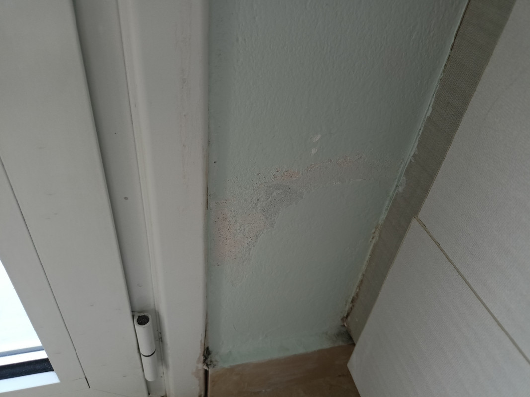

Ρε παιδιά μια συμβουλή γιατί έχω βαρεθεί με αυτήν την κατάσταση.
Κάθε χρόνο αναγκάζομαι και επιδιορθώνω τους τοίχους πλησίον των κουφωμάτων σε 2 κρεβατοκάμαρες . Τα φτιάχνω το καλοκαίρι, ξαναφουσκώνουν τα χρώματα τον χειμώνα και πάλι από την αρχή. ΄Εχω ελέγξει και από έξω δεν έχω εισροή νερού. Μέσα έχει υγρασία υπό μορφή σταγόνων στα τζάμια των κουφωμάτων. Δεν βοηθάει που είναι βορινά και δεν τα βλέπει ποτέ ο ήλιος.  Για αυτό θα δείτε και ενδείξεις από σημεία με μούχλες (μένει να τα καθαρίσω). Υπάρχει και αφυγραντήρας. Υπάρχει κάτι πιο μόνιμο ως λύση από το ξύσιμο, τρίψιμο, αστάρι, βάψιμο;
Εδώ φωτογραφίες που έχω ξύσει τα φουσκωμένα χρώματα:
κλικ για να μεγαλώσουν
Πρέπει η μούχλα να σκοτωθεί πριν βαφτεί ο τοίχος, εγώ χρησιμοποιώ Klinex κατά της μούχλας την μαύρη, απλά ψεκάζεις και την εξαφανίζει χωρίς τρίψιμο. Μετά ξεκινάς διαδικασία βαψίματος με καλής ποιότητας αντιμουχλικό χρώμα, επίσης το αστάρι και αυτό ειδικό για μούχλα.
Τα παραπάνω σαν οικονομική λύση και σε περίπτωση που δεις μούχλα ψεκάζεις άμεσα με το σπρέι πριν επεκταθεί,  έτσι γλιτώνεις από το καλοκαιριάτικο βάψιμο.
Αυτά από την εμπειρία μου σε δωμάτιο που κάθε χειμώνα έπιανε μούχλα από υδρατμούς & διαφορά εσωτερικής με εξωτερικής θερμοκρασίας.
Σίγουρα τα κουφώματα σου δεν είναι καλής ποιότητας οπότε ρίχνεις και μία ματιά για ενεργειακά.

39 λεπτά πριν, MauroPaltoudias είπε
Ακριβώς για αυτό στο έγραψα. Τετριμμένο αλλά όχι πάντοτε εφικτό.
Δεν μου λες : τα θερμαντικά σώματα που υπάρχουν στα δωμάτια (όπως αυτό στην τελευταία φωτογραφία), δουλεύουν συχνά;
Μόνο στα πολύ κρύα , αλλιώς παίζει κλιματιστικό.
21 λεπτά πριν, liakjim είπε
Προτείνω να το δεις λίγο πιο προσεκτικά αυτό.
Απ' ό, τι είδα, είναι με θερμοδιακοπή τα κουφώματα;
4 λεπτά πριν, MauroPaltoudias είπε
Όχι, δεν έχουν.
6 λεπτά πριν, MauroPaltoudias είπε
Προτείνω να το δεις λίγο πιο προσεκτικά αυτο.
Τι εννοείς;
2 λεπτά πριν, liakjim είπε
Όχι, δεν έχουν.
Σωστά, έχεις δίκιο, στην 4η φαίνεται καλύτερα.
Τι εννοείς;
Εννοώ να δοκιμάσεις να βγάλεις έναν χειμώνα με περισσότερη θέρμανση στους δύο χώρους.
40 λεπτά πριν, Klausx είπε
Ωραία δεν ήξερα ότι υπάρχει αυτό το προϊόν. Υπάρχει στα super markets; Διαβάζω στο Σκρουτζ ότι μυρίζει πολύ έντονα. Ισχύει;
Επίσης έχουμε κάποια πρόταση για ασταρι και χρώμα κατά της μούχλας;
Με λίγα λόγια θεωρείς ότι η μούχλα φουσκώνει τα χρώματα; Γιατί δεν έχω τρομερό θέμα με μούχλα, λίγο πιάνει ανάμεσα σε τοίχο και κούφωμα. Στα σημεία που έχει φύγει το χρώμα δεν έχει καθόλου ( εκτός από μια γωνία στο παιδικό).
8 λεπτά πριν, MauroPaltoudias είπε
Οι δύο αυτοί χώροι , όπως και το υπόλοιπο σπίτι, έχει 24/7 τουλάχιστον 21-23C από τότε που πιάνουν τα κρύα μέχρι και την άνοιξη.
16 λεπτά πριν, liakjim είπε
Σύμφωνοι.
10 λεπτά πριν, liakjim είπε
Σίγουρα έχει έντονη μυρωδιά, εγώ το κάνω πρωί με ανοιχτά παράθυρα, περιμένω να την εξαφανίσει και ξεβγάζω με νερό ώστε να ξεμυρίσει γρήγορα. Έξαλλου μία φορά θα χρειαστεί να το κάνεις, την προηγούμενη από το βάψιμο.
Για το φούσκωμα που λες συνήθως είναι υγρασία από έξω ή κακής ποιότητας αστάρι/χρώματος.
Από αυτό το αστάρι είμαι ευχαριστημένος https://www.skroutz.gr/s/23411604/Benjamin-Moore-323-Kitchen-Bath-1lt-Λευκό.html
Επίσης μπορείς να δοκιμάσεις να περάσεις θερμομονωτικό χρώμα εξωτερικά, τουλάχιστον στα σημεία που σου κάνει υγρασία εσωτερικά - > https://www.skroutz.gr/s/16080704/Vivechrom-Vivecryl-Thermoelastic-Eco-Λευκό-10lt.html?

2 ώρες πριν, liakjim είπε
Σα να βλέπω το σπίτι μου...Χωρίς πρόβλημα με σωληνώσεις, να έχεις υγρασία λόγω κουφωμάτων αλλά και φτηνής μόνωσης.
Μία από τα ίδια κι εγώ, βορεινό διαμέρισμα με πυλωτή από κάτω. Αντιλαμβάνεσαι τις διαφορές θερμοκρασίας το χειμώνα.
4 ώρες πριν, liakjim είπε
Αν δεν ειναι ισογειο συνηθως φταιει και το κουφωμα. Πιθανον τα νερα του μπαλκονιου περνανε στα τουβλα ειτε λογω χωνευτων ειτε βρισκουν διοδο απο τη τσιμετοκονια κατω απο τα πλακακια. Δε θελει πολυ νερο για να σου κανει το θεμα. Οτι χρωμα και να βαλεις θα έχεις θεμα. Η πιο κοινη λυση ειναι να το αφησεις ετσι η να το βαφεις. Μετα καμια τεντα στο μπαλκόνι και να μη ριχνεις νερα. Οι σωστες λυσεις κοστιζουν παρα πολυ και θα σε θεωρουν κοροιδο που θες να ριξεις λεφτα για αυτο οι μαστορες
Για τη μουχλα αναμεσα τοιχο και κουφωμα δεν υπαρχει λυση μονο ενεργειακο κουφωμα και μονωση απεξω και να εχεις τυχη λαχειο να γινει σωστα η δουλεια
Επεξ/σία από ΠάρηςΓ
12 λεπτά πριν, ΠάρηςΓ είπε
Δεν είναι ισόγειο. Είναι 2ος όροφος. Δεν υπάρχει τέντα ούτε πέργκολα, τα μπαλ είναι εκτεθειμένα στη βροχή. Ένα βορινό και ένα μικρό ανατολικό.
Το έχω σκεφτεί αυτό που λες αλλά αν παρατηρήσεις οι ζημιές είναι όλες αρκετά εκατοστά πάνω από το επίπεδο του πατώματος. Γενικά προσπαθώ να κατανοήσω ποια είναι η πηγή. Αν είναι εξωγενής ή από εσωτερική υγρασία . Αν είναι το πρώτο δεν μπορώ να βρω από που.
Επεξ/σία από liakjim
8 λεπτά πριν, liakjim είπε
Οταν ειναι στο πατωμα το νερο δε βγαίνει εκει αλλα πιο ψηλα επειδη ρουφανε μεσω τριχοειδων οπως τα φυτα πχ. Μπορει να βγει και 1m πιο ψηλα δεν εχει σημασια. Νομιζω μια σωστη λυση θα ηταν υγρομονωση στα πλακακια και τοποθετηση καποιου κουφωματος μη χωνευτου. Βεβαια πολυ δυσκολο να γινει μιας και κανονικά θα ηθελε ξυλωμα και η μαρμαροποδια και πολυ φασαρία.
https://www.monoiso.gr/aniousa-ygrasia/
Εσενα δεν ειναι ανιουσα ακριβως μιαε και προερχεται απο το μπαλκονι. Εγω με αντίστοιχο πρόβλημα εκανα σκεπη
Επεξ/σία από ΠάρηςΓ
13 ώρες πριν, liakjim είπε
Διάβασα τις ερωταπαντήσεις. Από κάτω ακριβώς, στον πρώτο, είναι χτισμενο το σημείο ή έχει κάποια εσοχή; Μήπως υπάρχει βρύση στο μπαλκόνι και "χάνει" η σωλήνωση;
Κάτι που θα μπορούσες να κάνεις και είναι κι εύκολο, είναι να στοκάρεις το αρμοκάλυπτρο που φαίνεται στην τελευταία φωτογραφία, στο κάτω μέρος του, στο πάτωμα. Αν έχει κενό εκεί, ίσως περνάει νερό ή και κρύος αέρας προς τα μέσα.
3 λεπτά πριν, Doubt είπε
Τι είναι το αρμοκάλυπτρο;
