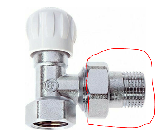

hp8 Δημοσ. 26 Σεπτεμβρίου 2021 Δημοσ. 26 Σεπτεμβρίου 2021 (επεξεργασμένο) 28 λεπτά πριν, DrLo είπε θέλω να "ταπώσω" τις βάνες υπάρχει τυφλό θυληκό γι αυτή τη δουλεια κατι τετοιο βολευει ? η αγορασε 1 Διακόπτης Καλοριφέρ χρησιμοποιησε αυτο που εχει μεινει στο σωμα και βαλε και 1 ταπα 1/2 θηλυκη Spoiler Επεξ/σία 26 Σεπτεμβρίου 2021 από hp8

DrLo Δημοσ. 26 Σεπτεμβρίου 2021 Δημοσ. 26 Σεπτεμβρίου 2021 (επεξεργασμένο) 13 λεπτά πριν, hp8 είπε την μονταρα Πρόσθεσα κατι στην απαντηση Thanks 22 λεπτά πριν, hp8 είπε η αγορασε 1 Διακόπτης Καλοριφέρ χρησιμοποιησε αυτο που εχει μεινει στο σωμα και βαλε και 1 ταπα 1/2 θηλυκη Το σκέφτηκα και αυτό, αλλά τότε πάλι δεν επαφίομαι στη στεγ΄νωση στοστείπρωμα πχ με τεφλον κλπ ; ... τότε γιατι να μη βάλω μια απλή τάπα σαν αυτή που έδειξες παραπάνω; θα είναι οκ? μετά τη ζημιά ήθελα να είμαι όσο πιο σίγουρος ότι δε θα ξαναστάξει τίποτα. αυτό μου φαίνεται η καλυτερη λύση ίσως με κάτι τέτοιο μεσα https://b2b.kanellakis-sa.gr/ydreysi/lastichafimper/epdm-special-120-c-3-4-24-14-2-5 η κάπιο "full face" λάστιχο που να πιάνει όλη την επιφάνεια του τυφλού. Ήπλιζα να υπάρχει τάπα με αντίστοιχη κονικήδιαμορφωση με τη βάνα μέσα αλλά και αυτό αν πιάνει όλο το πρόσωπο της βανας στο λάστιχο (αντί για το εσωτερικό) λογικά θα κάνει δουλειά. Επεξ/σία 26 Σεπτεμβρίου 2021 από DrLo

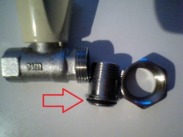

hp8 Δημοσ. 26 Σεπτεμβρίου 2021 Δημοσ. 26 Σεπτεμβρίου 2021 26 λεπτά πριν, DrLo είπε η κάπιο "full face" λάστιχο που να πιάνει όλη την επιφάνεια του τυφλού. Ήπλιζα να υπάρχει τάπα με αντίστοιχη κονικήδιαμορφωση με τη βάνα μέσα αλλά και αυτό αν πιάνει όλο το πρόσωπο της βανας στο λάστιχο (αντί για το εσωτερικό) λογικά θα κάνει δουλειά. εγω εχω αυτον πανω και ειναι με λαστιχο Τον εχω καβατζα Spoiler

hp8 Δημοσ. 26 Σεπτεμβρίου 2021 Δημοσ. 26 Σεπτεμβρίου 2021 2 λεπτά πριν, DrLo είπε εννοεις έχεις 2 βάνες σε σειρά; ή ότι έχει κάνει αυτο που περιγράφεις ποιο πάνω, ο έξτρα μαστος και η τάπα 1/2 στο μαστό; καβατζα εννοω οτι παντα βασταω ενα επιπλεον εξαρτημα απο αυτα που εχω στις συσκευες μου Ναι εχει να κανει με αυτο ο έξτρα μαστος και η τάπα 1/2 στο μαστό; 1
