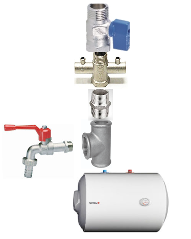

hp8 Δημοσ. 9 Νοεμβρίου 2021 Δημοσ. 9 Νοεμβρίου 2021 5 ώρες πριν, zoranb είπε Πώς μπορώ να τον αδειάσω ώστε να ελαφρύνει; Υπάρχει τρόπος; 5 ώρες πριν, zoranb είπε Το μόνο πρόβλημα είναι πώς θα ρουφήξει κανείς το σκουριασμένο νερό που υπάρχει μέσα; το βάζεις μια φορά και τελειώνεις Δεν ροφάς και αδειάζει τον νερο του ηλιακου σε 10' και δεν λερώνεις τίποτα Ένα λάστιχο ποτισματος στην κάνουλα Το εχω σε 3 ηλιακούς και 2 ηλεκτρομποιλερ Spoiler 1 1
paylidis Δημοσ. 9 Νοεμβρίου 2021 Δημοσ. 9 Νοεμβρίου 2021 8 λεπτά πριν, hp8 είπε το βάζεις μια φορά και τελειώνεις Δεν ροφάς και αδειάζει τον νερο του ηλιακου σε 10' και δεν λερώνεις τίποτα Ένα λάστιχο ποτισματος στην κάνουλα Το εχω σε 3 ηλιακούς και 2 ηλεκτρομποιλερ Απόκρυψη περιεχομένων και πως θα δημιουργησει ροη;
hp8 Δημοσ. 9 Νοεμβρίου 2021 Δημοσ. 9 Νοεμβρίου 2021 (επεξεργασμένο) 4 λεπτά πριν, paylidis είπε και πως θα δημιουργησει ροη; ποσα δινεις να σου πω ? να το πάρει το ποταμι Στους ηλιακους που βγαινουν απο κατω τα νερα καιειναι ευκολο Εχω βαλει ρακορ στο ζεστο το λασκαρω και τρεχει μονο του Στα ημεκρτμποιλερ που βγαζουν πανω τις,στο ζεστο εχω παλι ταφ με κανουλα και ανοιγω το κρυο και σε δευτερολεπτα το ζεστο Επεξ/σία 9 Νοεμβρίου 2021 από hp8 1
paylidis Δημοσ. 9 Νοεμβρίου 2021 Δημοσ. 9 Νοεμβρίου 2021 2 λεπτά πριν, hp8 είπε ποσα δινεις να σου πω ? Στο ζορανμπ το λογαριασμό! 😂
Doubt Δημοσ. 9 Νοεμβρίου 2021 Δημοσ. 9 Νοεμβρίου 2021 18 λεπτά πριν, hp8 είπε το βάζεις μια φορά και τελειώνεις Δεν ροφάς και αδειάζει τον νερο του ηλιακου σε 10' και δεν λερώνεις τίποτα Ένα λάστιχο ποτισματος στην κάνουλα Το εχω σε 3 ηλιακούς και 2 ηλεκτρομποιλερ Απόκρυψη περιεχομένων Στο κρύο το βάζεις αυτό το σύστημα;
hp8 Δημοσ. 9 Νοεμβρίου 2021 Δημοσ. 9 Νοεμβρίου 2021 (επεξεργασμένο) 49 λεπτά πριν, paylidis είπε Στο ζορανμπ το λογαριασμό! 😂 δες το παραπανω Το πηρε το ποταμι 44 λεπτά πριν, Doubt είπε Στο κρύο το βάζεις αυτό το σύστημα; ναι Επεξ/σία 9 Νοεμβρίου 2021 από hp8 2
paylidis Δημοσ. 9 Νοεμβρίου 2021 Δημοσ. 9 Νοεμβρίου 2021 3 λεπτά πριν, hp8 είπε δες το παραπανω Το πηρε το ποταμι 3 λεπτά πριν, Doubt είπε Σε ηλιακο το εχω δει και εγω... Σε Θερμοσίφωνο μου φαινεται πιο περιπλοκο αυτο με τις βανες απο το αλφαδολάστιχο Καλη ιδεα παντως, μονο - το οτι δημιουργεις επιπλεον ενωσεις αρα και σημεια δυνητικης διαρροής.
hp8 Δημοσ. 9 Νοεμβρίου 2021 Δημοσ. 9 Νοεμβρίου 2021 1 λεπτό πριν, paylidis είπε Σε ηλιακο το εχω δει και εγω... Σε Θερμοσίφωνο μου φαινεται πιο περιπλοκο αυτο με τις βανες απο το αλφαδολάστιχο Καλη ιδεα παντως, μονο - το οτι δημιουργεις επιπλεον ενωσεις αρα και σημεια δυνητικης διαρροής. Στο πατάρι το ηλεκτρομποιλερ της how..... το ειχα 16 δεν τρύπησε Το αλλαξα την ανοιξη γιατι αποκοληθηκε μεσα το σμαλτο Στην συντηρηση το ειδα και το αντικατεστησα Διαρροη απο τα εξαρτήματα δεν είχα ποτέ Το ιδιο θεμα θα ειχαν και τα δικτυα Γεματα εξαρτηματα ειναι 1
hp8 Δημοσ. 9 Νοεμβρίου 2021 Δημοσ. 9 Νοεμβρίου 2021 2 ώρες πριν, Doubt είπε Στο κρύο το βάζεις αυτό το σύστημα; 2 ώρες πριν, paylidis είπε Σε ηλιακο το εχω δει και εγω Spoiler 1
