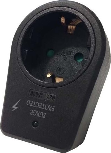

DrLo Δημοσ. 1 Δεκεμβρίου 2021 Δημοσ. 1 Δεκεμβρίου 2021 (επεξεργασμένο) 1 ώρα πριν, troi.g είπε Γιατί δεν ανοίγεις στρογγυλή τρύπα στο ντουλάπι , και να βάλεις τη πρίζα σουκο σαν να ήταν ο τελικός τοίχος; Η πλάτη του επίπλου θα έχει κάποιο πάχος , π.χ 8 mm ; ή θα είναι χαρτοφορμαϊκα; η πλάτη είναι 3mm mdf αλλα δεν είναι αυτό το θέμα. Η πλάτη θα απέχει ~2+cm από τον τοίχο ώστε από πίσω να τρέχουν καλώδια αλλά και να μπορούν να μπαινουν.βγαίνουν καλώδια με χοντρα βύσματα κλπ άρα η πρίζα στο τοίχο θα είναι ~2cm "πίσω" από την τρύπα Μάλλον θα βάλω κανα τέτοιο ώστε να "έρθει" η πρίζα 2-3 cm έξω κα να "μπει" στο ντουλάπι και να έχει και μια χρησιμότητα (κάνουν πράγματι δουλειά αυτή αν γίνει κανα "τσαφ" ή είναι "ψευτικα" ?) Αλλιώς θα φτιάξω ένα πολύπριζο όλο κι όλο 10-20 cm με ίσιο φις και θα το κολλήσω στο μεσα πλαιονο του νοτλαπιου. Επεξ/σία 1 Δεκεμβρίου 2021 από DrLo

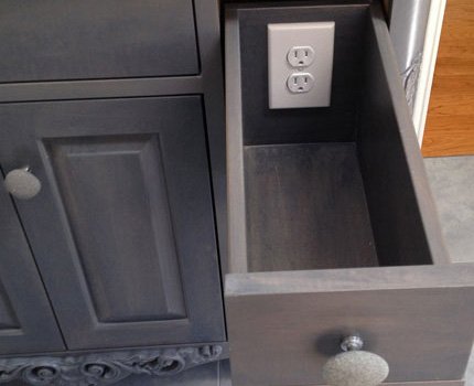

troi.g Δημοσ. 1 Δεκεμβρίου 2021 Δημοσ. 1 Δεκεμβρίου 2021 (επεξεργασμένο) 29 λεπτά πριν, DrLo είπε η πλάτη είναι 3mm mdf αλλα δεν είναι αυτό το θέμα. Η πλάτη θα απέχει ~2+cm από τον τοίχο ώστε από πίσω να τρέχουν καλώδια αλλά και να μπορούν να μπαινουν.βγαίνουν καλώδια με χοντρα βύσματα κλπ άρα η πρίζα στο τοίχο θα είναι ~2cm "πίσω" από την τρύπα Μάλλον θα βάλω κανα τέτοιο ώστε να "έρθει" η πρίζα 2-3 cm έξω κα να "μπει" στο ντουλάπι και να έχει και μια χρησιμότητα (κάνουν πράγματι δουλειά αυτή αν γίνει κανα "τσαφ" ή είναι "ψευτικα" ?) Αλλιώς θα φτιάξω ένα πολύπριζο όλο κι όλο 10-20 cm με ίσιο φις και θα το κολλήσω στο μεσα πλαιονο του νοτλαπιου. Εγώ εννοούσα να προεκτεινεις τα καλώδια , εκτός και αν φτάνουν , και να μπει κανονικά η πρίζα στην πλάτη του ντουλαπιου. Εάν έχω καταλάβει καλά , κάπως έτσι εννοώ. Επεξ/σία 1 Δεκεμβρίου 2021 από troi.g
DrLo Δημοσ. 2 Δεκεμβρίου 2021 Δημοσ. 2 Δεκεμβρίου 2021 10 ώρες πριν, troi.g είπε Εγώ εννοούσα να προεκτεινεις τα καλώδια , εκτός και αν φτάνουν , και να μπει κανονικά η πρίζα στην πλάτη του ντουλαπιου. Εάν έχω καταλάβει καλά , κάπως έτσι εννοώ. Ο κατάλαβα αυτό που λες. Δεν είναι πρακτικό γιατί όπως λέω θΑ υπάρχει πρόσβαση στο χώρο από πάνω ώστε να περνάς και νέα καλώδια και δε θέλω να μπορεί να "βρει" κάτι στα καλώδια της πρίζας.
