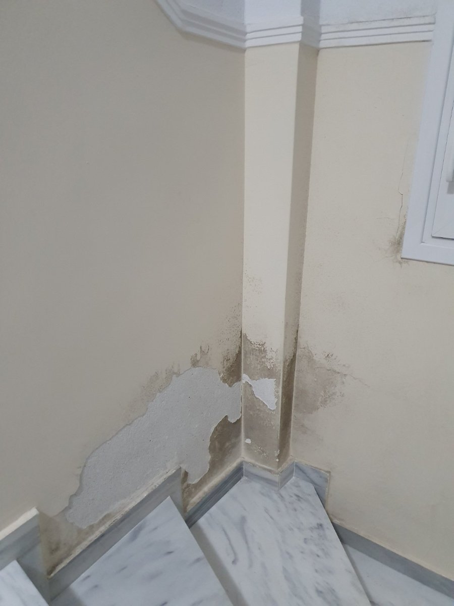

ΠάρηςΓ Δημοσ. 3 Δεκεμβρίου 2021 Δημοσ. 3 Δεκεμβρίου 2021 2 λεπτά πριν, masteripper είπε Για την εύκολη αντιμετώπιση την λύση μπογιατζη την ξέρω...το θεμα είναι να λύσω το "αίτιο"....εκεί προβληματίζομαι...κάποιο ειδικό στην μόνωση ? Μπορει να ειναι διαρροή μπορει χιλια 2. Τι εχει απεξω; Ειναι σε οροφο; Εισαι σιγουρος πως ειναι κολώνα; Μπορει με θερμοκάμερα ή και άλλα εργαλεια να δεις κατι πχ ποσο υγρασια εχει κτλ. 1
Doubt Δημοσ. 3 Δεκεμβρίου 2021 Δημοσ. 3 Δεκεμβρίου 2021 2 λεπτά πριν, masteripper είπε κάποιο ειδικό στην μόνωση ? Ναι, αλλά ότι γίνει πρέπει να γίνει εξωτερικά. Εσύ ξέρεις τι είναι εκεί από πίσω (και τίνος είναι), εμείς όχι. 1
masteripper Δημοσ. 3 Δεκεμβρίου 2021 Δημοσ. 3 Δεκεμβρίου 2021 1 λεπτό πριν, filipN είπε - Δεν νομίζω ότι κατάλαβες γιατί κατά 90% δεν ισχύει το αίτιο που υιοθετήθηκε. Χρειάζεται να το δει εξειδικευμένος Μηχανικός ή τεχνικός κάποιας εταιρίας που ασχολείται με τη συντήρηση-αποκατάσταση κτηρίων που έχουν υποστεί φθορά των δομικών υλικών από έκθεση σε υγρασία. - Σε τι όροφο βρίσκεται αυτό το σημείο της σκάλας; 3ος όροφος 1 λεπτό πριν, ΠάρηςΓ είπε Μπορει να ειναι διαρροή μπορει χιλια 2. Τι εχει απεξω; Ειναι σε οροφο; Εισαι σιγουρος πως ειναι κολώνα; Μπορει με θερμοκάμερα ή και άλλα εργαλεια να δεις κατι πχ ποσο υγρασια εχει κτλ. Αυτό με την θερμοκάμερα είναι ενδιαφέρον 1 λεπτό πριν, Doubt είπε Ναι, αλλά ότι γίνει πρέπει να γίνει εξωτερικά. Εσύ ξέρεις τι είναι εκεί από πίσω (και τίνος είναι), εμείς όχι. Απο πίσω είναι η "πλάτη" της πολυκατοικίας υπόψιν οικοδομή του 2005..αλλά κατοικείται μόνο τα τελευταία χρόνια...
ΠάρηςΓ Δημοσ. 3 Δεκεμβρίου 2021 Δημοσ. 3 Δεκεμβρίου 2021 1 λεπτό πριν, masteripper είπε 3ος όροφος Αυτό με την θερμοκάμερα είναι ενδιαφέρον Μου φαινεται δυσκολο να ειναι απεξω αλλα ποτε δε ξερεις. Εγω πιστευω πως ειναι καποια διαρροή η έρχεται νερο απο καπου 3 λεπτά πριν, masteripper είπε 3ος όροφος Αυτό με την θερμοκάμερα είναι ενδιαφέρον Απο πίσω είναι η "πλάτη" της πολυκατοικίας υπόψιν οικοδομή του 2005..αλλά κατοικείται μόνο τα τελευταία χρόνια... Εμενα ο υδραυλικος δεν ειχε κανει καλη κολληση στην αποχέτευση και ειχε κενο. Αν εριχνες νερο εβγενε λιγο εξω καθως και μυριζε. Υγρασια δεν ειχα γιατι δε χρησιμοποιουταν συχνα. Μπορει αυτο που λες για κολωνα να ειναι καποια σωληνα μπορει και οχι. 1
masteripper Δημοσ. 3 Δεκεμβρίου 2021 Δημοσ. 3 Δεκεμβρίου 2021 18 λεπτά πριν, ΠάρηςΓ είπε Μου φαινεται δυσκολο να ειναι απεξω αλλα ποτε δε ξερεις. Εγω πιστευω πως ειναι καποια διαρροή η έρχεται νερο απο καπου Εμενα ο υδραυλικος δεν ειχε κανει καλη κολληση στην αποχέτευση και ειχε κενο. Αν εριχνες νερο εβγενε λιγο εξω καθως και μυριζε. Υγρασια δεν ειχα γιατι δε χρησιμοποιουταν συχνα. Μπορει αυτο που λες για κολωνα να ειναι καποια σωληνα μπορει και οχι. Όλα χρήσιμα αυτά που έγραψες...ψάχνω μονωτή αλλά στο Κιλκίς δεν βρίσκω κανένα...το ψάξιμο συνεχίζεται.
Giannis_kan Δημοσ. 3 Δεκεμβρίου 2021 Δημοσ. 3 Δεκεμβρίου 2021 (επεξεργασμένο) 4 ώρες πριν, masteripper είπε Καλημέρα στα παιδιά. Ποιόν μάστορα "φωνάζω" γιαυτό το πρόβλημα Καλησπερα παρομοια θεματα ειχα στο σπιτι μου, ειμαι τελευταιο οροφο και πανω ταρατσα. Η λυση στο προβλημα ηταν ξανα απο την αρχη μονωση ταρατσας οπως και εγινε. Μαζευε υγρασια απο βροχες και σιγα σιγα ποτιζε προς τα κατω με τον καιρο. Καποια στιγμη θα μπει και μπογιατσης για τα μερεμετια αλλα προς καλοκαιρι πιστευω. Ελπιζω να βοηθησα. Επεξ/σία 3 Δεκεμβρίου 2021 από Giannis_kan
papoys1 Δημοσ. 3 Δεκεμβρίου 2021 Δημοσ. 3 Δεκεμβρίου 2021 23 λεπτά πριν, masteripper είπε 3ος όροφος Αυτό με την θερμοκάμερα είναι ενδιαφέρον Απο πίσω είναι η "πλάτη" της πολυκατοικίας υπόψιν οικοδομή του 2005..αλλά κατοικείται μόνο τα τελευταία χρόνια... Μήπως το αίτιο είναι αυτό;; Κλειστή οικοδομή 0 αερισμός μάζευε υγρασία ο τοίχος έτρεχε προς τα κάτω , ποτέ δεν αεριζόταν να στεγνώσει και με τα χρόνια δημιουργήθηκε το πρόβλημα. Αν η φωτογραφία είναι πρόσφατη ο τοίχος φαίνεται στεγνός άρα αφού κατοικήθηκε το σπίτι δεν κρατάει υγρασία και μάλιστα τώρα που είναι χειμώνας. Εγώ θα έβγαζα με σπάτουλα όλα τα σαθρά θα πέρναγα το σοβά με αστάρι να στερεωθεί καλά στη συνέχεια σπατουλάρισμα και βάψιμο. Βέβαια καλό αυτό είναι να γινόταν καλοκαίρι που ο τοίχος δεν έχει καθόλου υγρασία αλλά ποιος μπορεί να περιμένει ως τότε 3
masteripper Δημοσ. 3 Δεκεμβρίου 2021 Δημοσ. 3 Δεκεμβρίου 2021 20 λεπτά πριν, papoys1 είπε Μήπως το αίτιο είναι αυτό;; Κλειστή οικοδομή 0 αερισμός μάζευε υγρασία ο τοίχος έτρεχε προς τα κάτω , ποτέ δεν αεριζόταν να στεγνώσει και με τα χρόνια δημιουργήθηκε το πρόβλημα. Αν η φωτογραφία είναι πρόσφατη ο τοίχος φαίνεται στεγνός άρα αφού κατοικήθηκε το σπίτι δεν κρατάει υγρασία και μάλιστα τώρα που είναι χειμώνας. Εγώ θα έβγαζα με σπάτουλα όλα τα σαθρά θα πέρναγα το σοβά με αστάρι να στερεωθεί καλά στη συνέχεια σπατουλάρισμα και βάψιμο. Βέβαια καλό αυτό είναι να γινόταν καλοκαίρι που ο τοίχος δεν έχει καθόλου υγρασία αλλά ποιος μπορεί να περιμένει ως τότε Ξεκίνησα τα τηλέφωνα τι να κάνω....ελπίζω να βγει άκρη 1
_Biohazard_ Δημοσ. 3 Δεκεμβρίου 2021 Δημοσ. 3 Δεκεμβρίου 2021 (επεξεργασμένο) 3 ώρες πριν, Doubt είπε Λόγω ψυχρού αέρα από έξω γίνεται συμπύκνωση της εσωτερικής υγρασίας και στο σημείο αναπτύσεται μούχλα. Επίσης φθείρεται ο σοβάς και το χρώμα. 2 ώρες πριν, Doubt είπε Αν θέλεις να το μπαλώσεις, ελαιοχρωματιστή. Για μόνιμη επίλυση, πρέπει να αντιμετωπίσετε το αίτιο. Αν ισχύει αυτό που λες περί ψυχρού αέρα από έξω ως αίτιο, είμαι πολύ περίεργος για το πώς θα μπορεί να αντιμετωπιστεί αυτό το αίτιο....να βάλουν όλο το οίκημα μέσα σε μια φούσκα, αποκλείοντας το από τον υπόλοιπο κόσμο; 😝 Υγρασια εσωτερικά σε συγκεκριμένο σημείο υποθέτω πως θα μπορεί να υπάρχει λόγω κάποιας ζημιάς, αλλιώς γενικά υγρασία λόγω μη σωστού αερισμού...όλο και κάπου αλλού θα χτύπαγε επίσης. Επεξ/σία 3 Δεκεμβρίου 2021 από _Biohazard_
ΠάρηςΓ Δημοσ. 3 Δεκεμβρίου 2021 Δημοσ. 3 Δεκεμβρίου 2021 (επεξεργασμένο) 29 λεπτά πριν, masteripper είπε Ξεκίνησα τα τηλέφωνα τι να κάνω....ελπίζω να βγει άκρη Μη τρελένεσαι ειναι πολυ συνηθισμενο προβλημα και συνηθως μενει ετσι για παντα δεν ασχολειται ο κοσμος. Υπαρχουν συνεργεια που ασχολουνται με διαρροές. Βλεπω παντως πως εχει και στο παραθυρο. Εχω δει περιπτωση να περνάει νερο στο τοιχο απο γωνια που δεν ειχε σοβα κτλ και ειχε τρυπα που εφτανε μεχρι το τουβλο. Οποτε μπορει πχ οταν βρεχει να μαζευονται νερα και να μπαινουν αναμεσα στο τοιχο και αυτα καπου πρεπει να βγουν. Σε συνδιασμο με το κρυο εχεις αυτα τα αποτελεσματα. Φαινεται πως περναει υγρασια και απο το κρυο και την υγρασια του χωρου δε στεγνωνει και κανει μουχλα.Τσεκαρε και το παραθυρο η βγαλε μια φωτο απεξω τη γωνια να δουμε Επεξ/σία 3 Δεκεμβρίου 2021 από ΠάρηςΓ 1
masteripper Δημοσ. 3 Δεκεμβρίου 2021 Δημοσ. 3 Δεκεμβρίου 2021 2 λεπτά πριν, ΠάρηςΓ είπε Μη τρελένεσαι ειναι πολυ συνηθισμενο προβλημα και συνηθως μενει ετσι για παντα δεν ασχολειται ο κοσμος. Υπαρχουν συνεργεια που ασχολουνται με διαρροές. Βλεπω παντως πως εχει και στο παραθυρο. Εχω δει περιπτωση να περνάει νερο στο τοιχο απο γωνια που δεν ειχε σοβα κτλ και ειχε τρυπα που εφτανε μεχρι το τουβλο. Οποτε μπορει πχ οταν βρεχει να μαζευονται νερα και να μπαινουν αναμεσα στο τοιχο και αυτα καπου πρεπει να βγουν. Σε συνδιασμο με το κρυο εχεις αυτα τα αποτελεσματα. Φαινεται πως περναει υγρασια και απο το κρυο και την υγρασια του χωρου δε στεγνωνει και κανει μουχλα.Τσεκαρε και το παραθυρο η βγαλε μια φωτο απεξω τη γωνια να δουμε ναι με τις βροχές κάτι παίζει....φωτο μόλις μπορέσω. 1
vins Δημοσ. 3 Δεκεμβρίου 2021 Δημοσ. 3 Δεκεμβρίου 2021 27 λεπτά πριν, ΠάρηςΓ είπε Μη τρελένεσαι ειναι πολυ συνηθισμενο προβλημα και συνηθως μενει ετσι για παντα δεν ασχολειται ο κοσμος. Υπαρχουν συνεργεια που ασχολουνται με διαρροές. Βλεπω παντως πως εχει και στο παραθυρο. Εχω δει περιπτωση να περνάει νερο στο τοιχο απο γωνια που δεν ειχε σοβα κτλ και ειχε τρυπα που εφτανε μεχρι το τουβλο. Οποτε μπορει πχ οταν βρεχει να μαζευονται νερα και να μπαινουν αναμεσα στο τοιχο και αυτα καπου πρεπει να βγουν. Σε συνδιασμο με το κρυο εχεις αυτα τα αποτελεσματα. Φαινεται πως περναει υγρασια και απο το κρυο και την υγρασια του χωρου δε στεγνωνει και κανει μουχλα.Τσεκαρε και το παραθυρο η βγαλε μια φωτο απεξω τη γωνια να δουμε Αδερφέ αυτό ήταν σε μένα το θέμα σε αντίστοιχο πρόβλημα! Βεβαια εγώ λαχειο πετυχα.. Είχε ένα πολύ μικρό κενό στην κάτω γωνία από το κουφωμα στο φωταγωγο που δεν το επιανε το μάτι σου και παράλληλα μια χαραμαδα στο πολυκαρβονικο απο πάνω και τα νερά από βροχές έκαναν κατεβασια και κατέληγαν εκεί! Γεμιστηκαν οι χαραμαδες στο παράθυρο και στο πολυκαρβονικο και μονωθηκαν και 7 χρόνια μετά τίποτα.
troi.g Δημοσ. 3 Δεκεμβρίου 2021 Δημοσ. 3 Δεκεμβρίου 2021 (επεξεργασμένο) 8 ώρες πριν, masteripper είπε Καλημέρα στα παιδιά. Ποιόν μάστορα "φωνάζω" γιαυτό το πρόβλημα Τι είναι πίσω από τον τοίχο; Όχι από τη μεριά του παραθύρου . Υπάρχει περίπτωση να είναι μπάνιο; Τώρα πρόσεξα ότι αναφέρεις ότι είναι η τυφλή μεριά της πολυκατοικίας. Το πιθανότερο είναι αυτό που αναφέρει ο παππούς. Δε φαίνεται για "ζωντανή" υγρασία νερού. Επεξ/σία 3 Δεκεμβρίου 2021 από troi.g 1
Doubt Δημοσ. 3 Δεκεμβρίου 2021 Δημοσ. 3 Δεκεμβρίου 2021 4 ώρες πριν, _Biohazard_ είπε Αν ισχύει αυτό που λες περί ψυχρού αέρα από έξω ως αίτιο, είμαι πολύ περίεργος για το πώς θα μπορεί να αντιμετωπιστεί αυτό το αίτιο....να βάλουν όλο το οίκημα μέσα σε μια φούσκα, αποκλείοντας το από τον υπόλοιπο κόσμο; 😝 Υγρασια εσωτερικά σε συγκεκριμένο σημείο υποθέτω πως θα μπορεί να υπάρχει λόγω κάποιας ζημιάς, αλλιώς γενικά υγρασία λόγω μη σωστού αερισμού...όλο και κάπου αλλού θα χτύπαγε επίσης. 4 ώρες πριν, ΠάρηςΓ είπε Βλεπω παντως πως εχει και στο παραθυρο. Αν έβγαλε τη φωτογραφία στεκόμενος στο δικό του όροφο/πάτωμα, βλέπουμε πως το πρόβλημα είναι του από κάτω ορόφου. Εμείς εδώ μια γνώμη γράφουμε, βασιζόμενοι στα λίγα που μας παρουσιάζονται. Έστω κι αν είναι λάθος, είναι ένα ενδεχόμενο. Καλό Σ/Κ. 1
