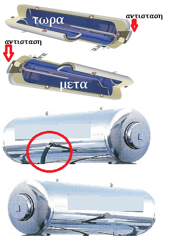

hp8 Δημοσ. 8 Δεκεμβρίου 2021 Δημοσ. 8 Δεκεμβρίου 2021 (επεξεργασμένο) θέλω να αλλάξω την φορα του ήδη τοποθετημένου μπόιλερ του ηλιακού για να βολεύει στη συντήρηση (μπήκε κι άλλος και στριμώχτηκαν) Το θέμα είναι ότι η είσοδος στο μπόιλερ από την παροχή του συλλέκτη θα παει πισω και φοβάμαι πρόβλημα ροής και πιθανόν απόδοσης Ο ηλιακος ειναι με ενα συλλέκτη Αν το εχει κανει κάποιος η τοποθετησε εξ αρχης με την εισοδο πισω για καποιο λογο ας γράψει φωτο Δεν το έβαλα στους ηλιακούς για να το δουν περισσότεροι Spoiler Επεξ/σία 8 Δεκεμβρίου 2021 από hp8

troi.g Δημοσ. 8 Δεκεμβρίου 2021 Δημοσ. 8 Δεκεμβρίου 2021 6 ώρες πριν, hp8 είπε θέλω να αλλάξω την φορα του ήδη τοποθετημένου μπόιλερ του ηλιακού για να βολεύει στη συντήρηση (μπήκε κι άλλος και στριμώχτηκαν) Το θέμα είναι ότι η είσοδος στο μπόιλερ από την παροχή του συλλέκτη θα παει πισω και φοβάμαι πρόβλημα ροής και πιθανόν απόδοσης Ο ηλιακος ειναι με ενα συλλέκτη Αν το εχει κανει κάποιος η τοποθετησε εξ αρχης με την εισοδο πισω για καποιο λογο ας γράψει φωτο Δεν το έβαλα στους ηλιακούς για να το δουν περισσότεροι Απόκρυψη περιεχομένων Δε μπορείς να είσαι σίγουρος ότι θα δουλέψει. Εαν το κάνεις μην περάσεις την παροχή κάτω από το μποιλερ , αλλά προσπάθησε να το αγκαλιασεις με ανηφορική τάση. Τον υδραυλικό σου τον ρώτησες; 1
hp8 Δημοσ. 9 Δεκεμβρίου 2021 Δημοσ. 9 Δεκεμβρίου 2021 14 ώρες πριν, hp8 είπε Ο ηλιακος ειναι με ενα συλλέκτη 8 ώρες πριν, troi.g είπε Εαν το κάνεις μην περάσεις την παροχή κάτω από το μποιλερ αυτό και να θέλεις να το κάνεις δεν γινεται Spoiler 8 ώρες πριν, troi.g είπε Τον υδραυλικό σου τον ρώτησες; ρώτησα τον κατασκευαστή του ηλιακού (δυτική αττική) και μου είπε οτι το κανει σε αρχική τοποθέτηση Το θέμα είναι οτι αν πληρώσεις και στραβώσει αντε να βγάλεις ακρη (σκεφτομαι να το κανω μονος μου στην επόμενη συντήρηση ) Εχω βρει να μου φτιάξουν καινούργιο σε δυο καταστήματα αλλά είπα να γλιτώσω το 500ρικο με αποσυνδεση - τοποθέτηση
