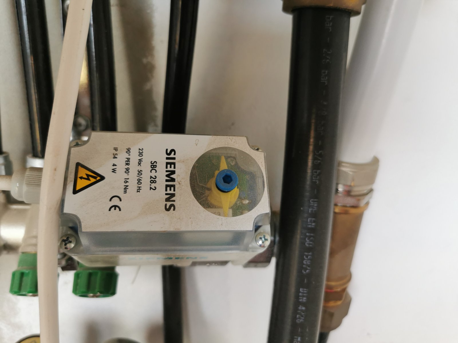

Son^Goku Δημοσ. 20 Δεκεμβρίου 2021 Δημοσ. 20 Δεκεμβρίου 2021 Στις 18/12/2021 στις 9:17 ΜΜ, troi.g είπε Τίς ζώνες πως τις διαχωριζεις; Έχεις ηλεκτροβανες; Εννοείς αυτά;
troi.g Δημοσ. 20 Δεκεμβρίου 2021 Δημοσ. 20 Δεκεμβρίου 2021 1 ώρα πριν, Son^Goku είπε Εννοείς αυτά; Ναι , αυτές εννοώ.
Son^Goku Δημοσ. 20 Δεκεμβρίου 2021 Δημοσ. 20 Δεκεμβρίου 2021 4 λεπτά πριν, troi.g είπε Ναι , αυτές εννοώ. Ε ναι τότε έχω 😜
troi.g Δημοσ. 20 Δεκεμβρίου 2021 Δημοσ. 20 Δεκεμβρίου 2021 2 ώρες πριν, Son^Goku είπε Ε ναι τότε έχω 😜 Αφού έχεις, είναι παραλογο να σου ζεσταίνει και άλλο κλάδο πέρα από αυτόν που έχεις επιλέξει. Ο τεχνικός σου τι λέει;
Son^Goku Δημοσ. 20 Δεκεμβρίου 2021 Δημοσ. 20 Δεκεμβρίου 2021 33 λεπτά πριν, troi.g είπε Αφού έχεις, είναι παραλογο να σου ζεσταίνει και άλλο κλάδο πέρα από αυτόν που έχεις επιλέξει. Ο τεχνικός σου τι λέει; Μου είπε ότι είναι λογικό γιατί ο όροφος λειτουργεί σαν δευτερεύον του ισογείου. Θα έρθει όμως αύριο να δει γιατί βγάζει ένα κωδικό σφάλματος στον πίνακα.

troi.g Δημοσ. 20 Δεκεμβρίου 2021 Δημοσ. 20 Δεκεμβρίου 2021 12 λεπτά πριν, Son^Goku είπε Μου είπε ότι είναι λογικό γιατί ο όροφος λειτουργεί σαν δευτερεύον του ισογείου. Θα έρθει όμως αύριο να δει γιατί βγάζει ένα κωδικό σφάλματος στον πίνακα. Μα αφού έχεις ηλεκτροβανες , δε περνάει το νερό εάν δε δώσει εντολή ο θερμοστάτης. Τώρα βέβαια εξαρτάται τη συνδεσμολογία που έχει κάνει.
