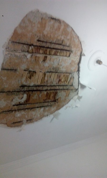

Χτες βράδυ είχαμε δυσάρεστες εκπλήξεις από το πατρικό. Κομμάτι του σοβά της κουζίνας έπεσε, ευτυχώς χωρίς να προκαλέσει παράπλευρες απώλειες.
Η κατασκευή της πλάκας είναι μυστήρια, έχει τούβλα από κάτω, τα σίδερα έχουν φανεί και φαίνεται να δουλεύει αρκετό καιρό η οξείδωση τους.
Το προβλημα λογικά έχει δημιουργηθεί από χρόνια λόγω υγρασιων που έχουν εισχωρήσει από την ταράτσα. Πλέον στο δομα έχει περαστεί μόνωση με hyperdesmo και θα περαστεί ένα φρεσκάρισμα το καλοκαίρι που θα έχει κλείσει 3 χρόνια.
Οι ερωτήσεις μου προς τους γνωστές:
Ποιος(οι ποιοι) είναι ο πιο ενδεδειγμένος τρόπος επισκευής του ταβανιου; Παρακαλώ αναφέρετε περιληπτικά την διαδικασία (σίδερα οξύ, μινιαρισμα κοκ).
Ποιος είναι ο ειδικός που θα κάνει εκτίμηση και επισκευής της ζημιάς;
Το hyperdesmo, για να περαστεί χέρι από πάνω, εκτός από πολύ καλό πλύσιμο, θα χρειαστεί πέρασμα ξανά με αστάρι;
Ευχαριστώ πολύ εκ των προτέρων.
βάζω και μια ενδεικτική φώτο που βρήκα από το διαδίκτυο που αποτυπώνει την ζημιά
Εννοείς έπεσε κομμάτι του ταβανιού όπως στη φωτογραφία; αυτό με τα τούβλα δεν το κατάλαβα.
Θα το φτιάξετε μόνοι σας;
Αν ναι, κατέβασμα όλος ο σοβάς, ξύσιμο τα σίδερα με συρματόβουρτσα, πέρασμα με ειδικό υλικό τσιμεντοειδές για τον οπλισμό και επισκευαστικό υψηλών απαιτήσεων για το μπετό. Σοβά να βάλετε πάλι, θα είναι επίφοβο να ξαναπέσει αργά ή γρήγορα. Ίσως ψευδοροφή με γυψοσανίδα να ήταν καλύτερα και μπορεί να μπει και κάποιο μονωτικό ενδιάμεσα.
Αυτά είναι γνώμη ερασιτέχνη μαστροχαλαστή, επίσημα θα απαντήσει μηχανικός.
Έμπειρο ΠΟΛΙΤΙΚΟ μηχανικό ΧΘΕΣ, ο οποίος αφού κάνει μακροσκοπικό έλεγχο θα πρέπει να κάνει και ένα εργαστηριακό για ενανθράκωση, χλωριόντα κλπ. για να προτείνει την κατάλληλη λύση. Χωρίς να είμαι ειδικός αλλά παρακολουθώ με ενδιαφέρον αντίστοιχα θέματα, από την εμφανή διάβρωση των οπλισμών η γνώμη μου είναι ότι χρειάζεται οπωσδήποτε να μπουν ανόδια για την μη περαιτέρω εξάπλωση της διάβρωσης. Το πόσα και τι ανόδια, θα το πει μελέτη μηχανικού.
ΜΗΝ βασιστείτε στην γνώμη του όποιου μάστορα, εργολάβου κλπ αν δεν θέλετε όλο το ταβάνι να σας έρθει στο κεφάλι. Σοβαρά μιλάω. ΜΗΝ βάλετε τίποτα επάνω πριν το δει μηχανικός, μακρυά από μίνια κλπ!!! Ζητώ άδεια να ποστάρω την φωτο σε σχετικό (ιδιωτικό) group στο fb για γνώμες, και να επανέλθω.

1. Η κατασκευή της πλάκας είναι μυστήρια, έχει τούβλα από κάτω, τα σίδερα έχουν φανεί και φαίνεται να δουλεύει αρκετό καιρό η οξείδωση τους.
2. Το προβλημα λογικά έχει δημιουργηθεί από χρόνια λόγω υγρασιων που έχουν εισχωρήσει από την ταράτσα. Πλέον στο δομα έχει περαστεί μόνωση με hyperdesmo και θα περαστεί ένα φρεσκάρισμα το καλοκαίρι που θα έχει κλείσει 3 χρόνια.
3. Ποιος(οι ποιοι) είναι ο πιο ενδεδειγμένος τρόπος επισκευής του ταβανιου; Παρακαλώ αναφέρετε περιληπτικά την διαδικασία (σίδερα οξύ, μινιαρισμα κοκ).
1. Αν κάνεις μια «βόλτα» στο https://www.michanikos.gr/forums/ θα βρεις παλαιότερο θέμα με το ίδιο ακριβώς πρόβλημα και κατασκευή της πλάκας.
2. Αν και δεν είμαι εξειδικευμένος Μηχανολόγος ή Πολ. Μηχανικός, είναι κομμάτι δύσκολο να έχει γίνει παλαιότερα σωστή μόνωση για την υγρασία της ταράτσας και να πέσει τώρα το ταβάνι. Εγώ θα φώναζα εξειδικευμένο (το ξαναλέω) Μηχανικό και …θα ήμουν έτοιμος να ξηλώσω την παλιά μόνωση της ταράτσας και να κάνω νέα.
3. Υπάρχουν πολλά θέματα στο διαδίκτυο (με video κλπ) που δείχνουν και σωστούς και λάθος τρόπους επισκευής, πρέπει να ψάξεις. Το «μίνιο» ξέχασέ το, είναι ο λάθος τρόπος, και η χρήση διαλυμάτων που περιέχουν οξύ χρειάζεται εμπειρία και συγκεκριμένες τεχνικές γνώσεις.
3β. Η σωστή εκτίμηση της ζημιάς μπορεί να γίνει-όπως είπα και παραπάνω-μόνο από εξειδικευμένους Μηχανικούς, και όχι από όλους και θα ήταν ακόμα καλύτερα αν την αναλάμβανε κάποια εταιρία όπως η «Επιδόμος».
Ξερεις η μόνωση είναι μυστήριο πράγμα! Υπάρχει περίπτωση, να έγινε τέλεια εφαρμογή της μόνωσης, αλλά η συγκεκριμένη μόνωση να είναι ακατάλληλη για την περίσταση... Δηλαδή, ο μηχανισμός διάβρωσης να επιταχύνθηκε, επειδή διακόπηκε η διαπνοή της πλάκας (η υγρή μεμβράνη έγινε φράγμα υδρατμών) και η παραμένουσα υγρασία της πλάκας, να προκάλεσε την αποκόλληση του σοβά και την διάβρωση των οπλισμών.
Ευχαριστώ για την απάντηση.
Τη φώτο την βρήκα από το michanikos,  οπότε το ανάλογο θέμα το διάβασα. Έχω παλιά εγγραφή στο site που δεν ασχολήθηκα να βρω. Είπα απλά να πάρω μια γνώμη αφού έχω δει ότι έχουμε μηχανικούς εδώ μέσα.
Όσο για την υγρομονωση, υπήρχε παλιά πρόβλημα, φαντάζομαι κλείστηκε η υγρασία μέσα και δούλευε προς το κακο.
Έχω μιλήσει ήδη να έρθει μηχανικός να μας πει τι γίνεται, ελπίζω μόνο να μην χρειαστεί να δώσουμε νεφρό και "αναγκαστούμε" να κάνουμε προχειροδουλειές.
Με πρόλαβες και με κάλυψες ταυτόχρονα.

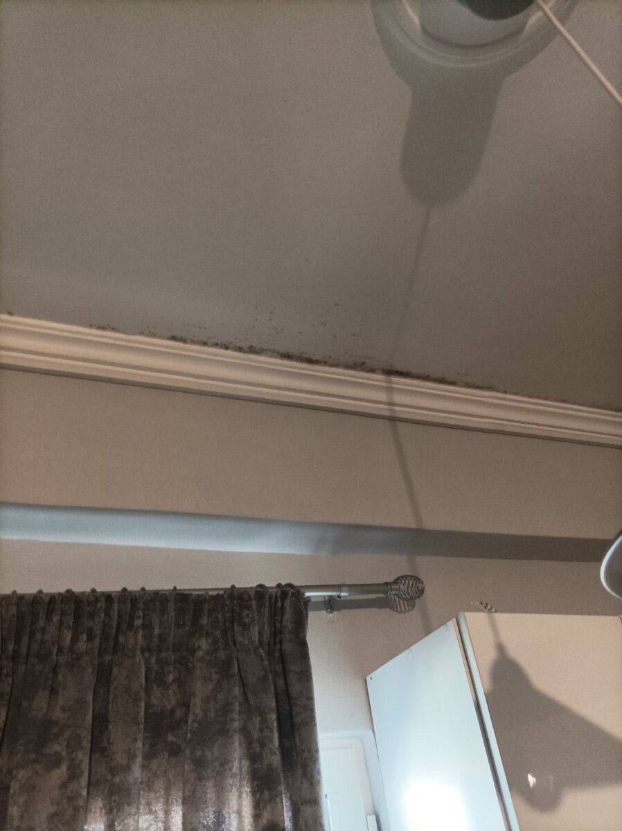

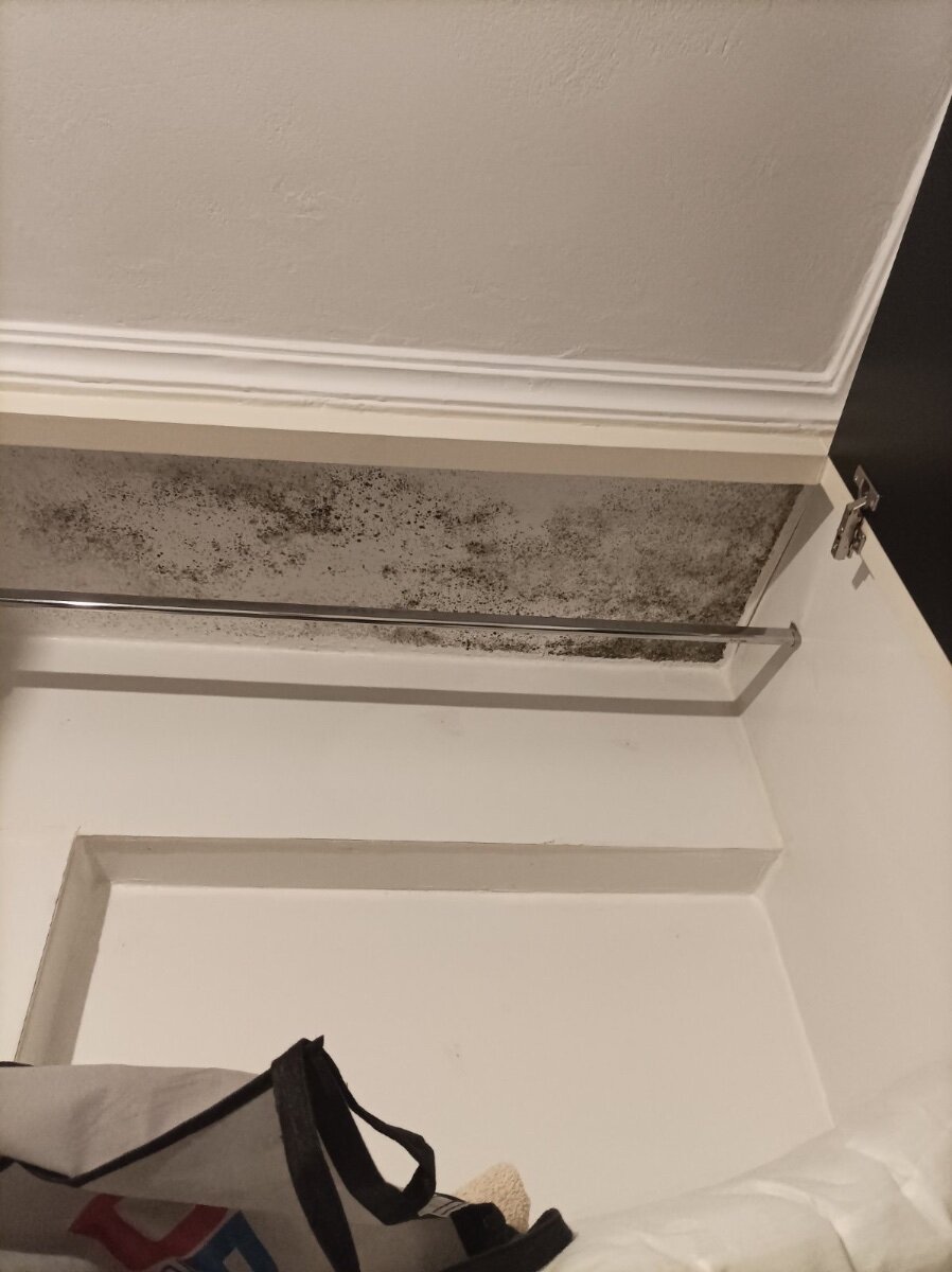

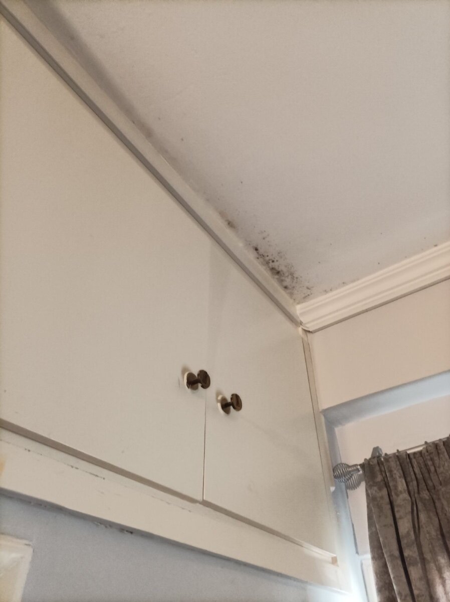

Καλησπέρα παιδιά, έχω ένα στουντιο που νοικιάζω σε τρίτο 23τμ. σαν δώμα στον 4ο όροφο. Πριν 1,5 έτος έγινε μόνωση καλή με ασφαλτόπανο κτλ. και ενώ πέρασε περίπου 2 χειμώνες χωρίς κάτι ιδιαίτερο σαν πρόβλημα φέτος μου είπε το παιδί (έχει μείνει ο συγκεκριμένος περίπου 9-10 μήνες μέσα) οτι έχει θέμα με υγρασία στο ταβάνι σε βαθμό που έχει νερό σε ένα σημείο, μου έστειλε φωτογραφίες και όντως έχει σε 2-3 σημεία μαύρα στίγματα και σε 1 σημείο (εντός της ντουλάπας!!) σταγονίδια.
Πήρα τηλέφωνο αυτόν που έκανε την μόνωση (ακούστηκε πολύ συνεργάσιμος), hη εξήγηση που μου έδωσε ήταν οτι έτσι όπως το βλέπει το νερό δεν έρχεται από έξω απο το σπίτι αλλά δημιουργείται μέσα λόγω θερμ.σωμάτων κτλ σαν τον μπάνιο δηλαδή και χρειάζεται αφυγραντήρα. Επειδή ήθελα και δεύτερη γνώμη κάλεσα και έναν 2ο μάστορα, του έστειλα φωτογραφίες και μου είπε , δεν είναι σίγουρος, μπορεί να είναι και απέξω γιατί είναι αρκετή η υγρασία.... το θέμα είναι οτι εγώ δεν ξέρω τι να κάνω και ούτε μπορώ έτσι για πλάκα να ξαναδώσω 500ε, μπορώ να σας δείξω κ μερικές φωτογραφίες για μια 3-4η γνώμη...
Πολύ πιθανό να έχει δίκιο ο πρώτος. Κι εγώ τα ίδια είχα (τελευταίος όροφος) και τελικά μόνο με αφυγραντήρα λύνεται το πρόβλημα. Βοηθάει ο αερισμός του χώρου (να ανοίγει και τη ντουλάπα), αλλά αν έχει έξω 5 βαθμούς τι αερισμό να κάνεις χειμωνιάτικα.

Εξαεριστικά, σου έβαλε στα ασφαλτόπανα; Και ναι 3η γνώμη να πάρεις αλλά οχι από μάστορα αλλά από έμπειρο μηχανικό σε θερμο-υγρομονώσεις!
Θεωρώ δεδομένο πως δεν διαθέτεις ούτε για θερμομόνωση, που θα βοηθούσε επίσης.
Ένα μικρό, φθηνό θερμο-υγρόμετρο θα δείξει πόσο μεγάλο είναι το πρόβλημα.

Xωρίς να είμαι μηχανικός, ούτε απόλυτος για αυτό που θα πω, η μούχλα και η υγρασία που δείχνεις θα έλεγα οτι είναι όντως από υγρασία και συμπύκνωση υδρατμών.
Κακός αερισμός, κακή μόνωση, πολύ παγωμένη εκείνη η μεριά...(;)
Ας μιλήσει και κάποιος ειδικός, μην βασιστείς απόλυτα στην γνώμη μου
