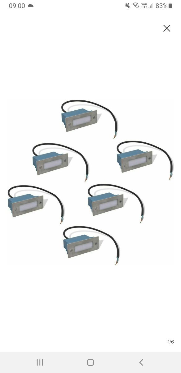

Bakxos Δημοσ. 26 Ιουνίου 2022 Δημοσ. 26 Ιουνίου 2022 Καλημέρα. Έχω κάτι σποτάκια σαν αυτά της φωτογραφίας σε εξωτερική σκάλα. Το πρόβλημα είναι ότι τα περισσότερα πλέον φεύγουν από την εσοχή τους και βγαίνουν προς τα έξω. Με τι θα μπορούσα να τα κολλήσω, να τα πιάσω, να τα στριμώξω δεν ξέρω και εγώ πως να το πω ώστε να μην βγαίνουν προς τα έξω. Σιλικόνη κάνει ή όχι θα την πετάξει κι αυτή; καμία ιδέα τι μπορεί να είναι κατάλληλο ή τι μπορώ να κάνω? Ευχαριστώ

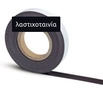

Petros Electron Δημοσ. 26 Ιουνίου 2022 Δημοσ. 26 Ιουνίου 2022 49 λεπτά πριν, Bakxos είπε Καλημέρα. Έχω κάτι σποτάκια σαν αυτά της φωτογραφίας σε εξωτερική σκάλα. Το πρόβλημα είναι ότι τα περισσότερα πλέον φεύγουν από την εσοχή τους και βγαίνουν προς τα έξω. Με τι θα μπορούσα να τα κολλήσω, να τα πιάσω, να τα στριμώξω δεν ξέρω και εγώ πως να το πω ώστε να μην βγαίνουν προς τα έξω. Σιλικόνη κάνει ή όχι θα την πετάξει κι αυτή; καμία ιδέα τι μπορεί να είναι κατάλληλο ή τι μπορώ να κάνω? Ευχαριστώ Καλημερα, δοκίμασε να βαλεις λαστιχοταινια ωστε να γεμισει το κενο και να στριμωχτεί μεσα στην εσοχή.
Bakxos Δημοσ. 26 Ιουνίου 2022 Δημοσ. 26 Ιουνίου 2022 Αυτή κάνει; τα φώτα είναι led οπότε δεν έχει πολύ υψηλή θερμοκρασία αλλά οι ταινίες συνήθως και με χαμηλή θερμοκρασία ξεκολλάνε

hp8 Δημοσ. 26 Ιουνίου 2022 Δημοσ. 26 Ιουνίου 2022 2 ώρες πριν, Bakxos είπε Με τι θα μπορούσα να τα κολλήσω, να τα πιάσω, να τα στριμώξω εγώ θα έβγαζα το φωτιστικό από το κουτί (φωτο) για να δω τι έχει προκύψει Και ανάλογα με το το τρόπο στήριξης του κουτιού και το κενό που υπάρχει βάζεις κόλα πλακιδίων - τσιμέντο - αφρό πολυουρεθανης - σιλικόνη κλπ Spoiler

Petros Electron Δημοσ. 27 Ιουνίου 2022 Δημοσ. 27 Ιουνίου 2022 18 ώρες πριν, Bakxos είπε Αυτή κάνει; τα φώτα είναι led οπότε δεν έχει πολύ υψηλή θερμοκρασία αλλά οι ταινίες συνήθως και με χαμηλή θερμοκρασία ξεκολλάνε Δεν ξεκολλάει ειναι αυτο βουλκανιζομενη που σημαίνει οτι σφιγγει και γινεται ενα σωμα. Δεν εχει πρόβλημα με την ζεστη. 1
