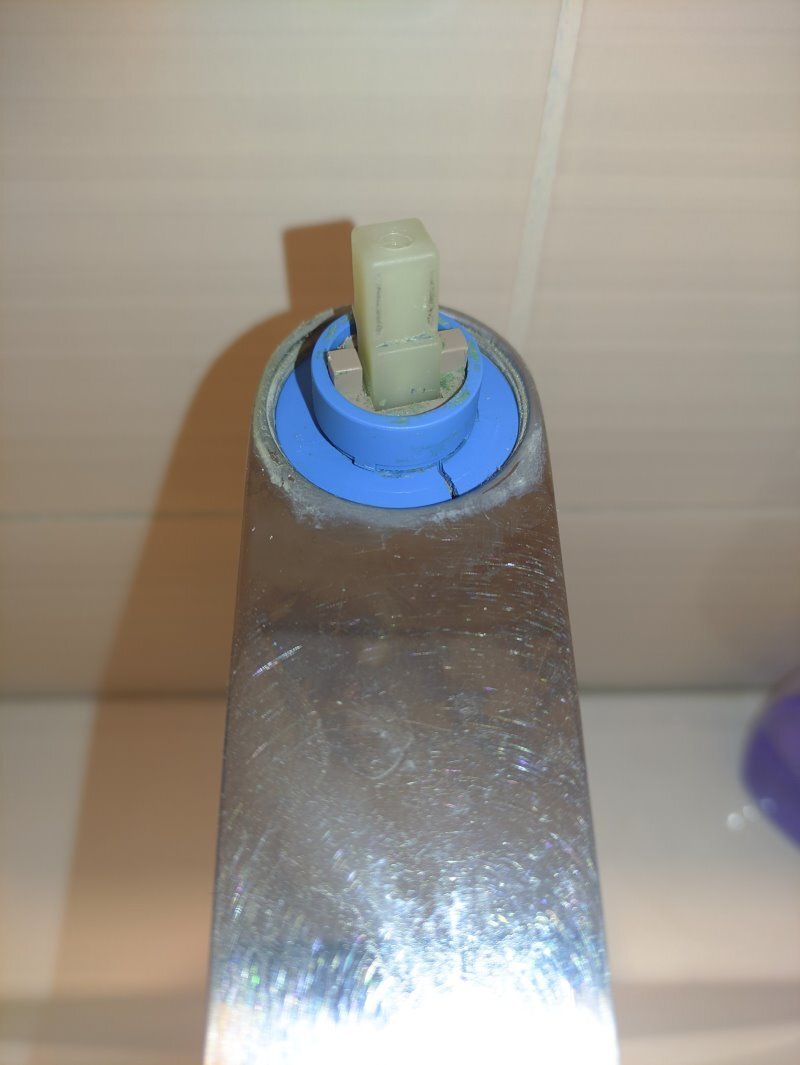

Να ρωτήσω μήπως έχει τύχει σε κανέναν άλλο και μπορεί να με βοηθήσει. Προσπαθώ να αλλάξω μηχανισμό βρύσης - μείκτη και ενώ άλλες φορές δεν έχω αντιμετωπίσει πρόβλημα, αυτή τη φορά δεν καταφέρνω να βγάλω τον μηχανισμό τραβώντας προς τα πάνω. Υπάρχει περίπτωση να έχει κάποιο κόλπο? Ή απλά έσπασε και έχει φρακάρει?
Η μπαταρία είναι μία μάρκας Eurorama (όχι πολύ παλιά που όμως από καινούργια ήταν λίγο πιο σφιχτή στο άνοιξε κλείσε απ' ότι θα έπρεπε και τελικά παρέδωσε πνεύμα, έσπασε και δεν κλείνει εντελώς - πιθανολογώ ότι ήταν από το εργοστάσιο παρασφιγμένο το δακτυλίδι πάνω).

Χωρίς να έχω καμία εμπειρία, φαίνεται οτι ο μηχανισμός βιδώνει επάνω στον κορμό με σπείρωμα.

Λογικά έχει φρακαρει από τα πολύ ζεστά νερά. Απ ότι βλέπω κοινός μηχανισμός είναι που τον τραβάς προς τα επάνω. Το πιο πιθανό είναι να σου βγει σε κομμάτια.

Άλλαξα πριν ένα μήνα στην δικιά μου. Ζόριαστηκα το έπιασα με κάβουρα και έκανα μοχλό για να μπορέσω να το τραβήξω τσίκι τσίκι είχε κολησει και εμένα δεν τι κρατάει κάτι απλά έχει σκαλωσει. Όταν βάλεις το καινούριο εμένα μου είπαν από το μαγαζί να βάλω και λίγο βαζελίνη για να κάτσει καλά.

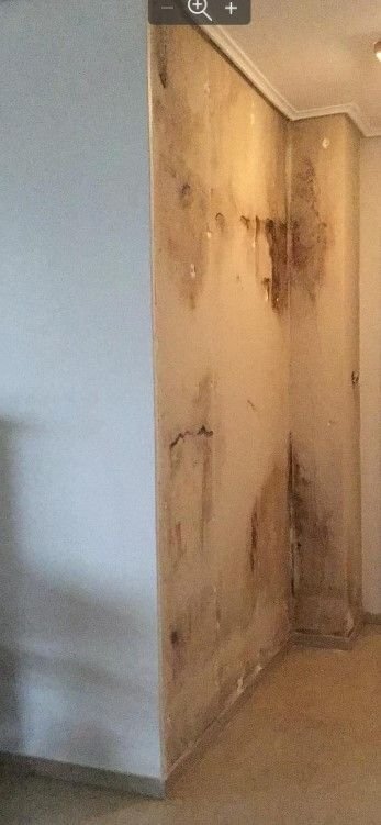

Να ρωτήσω για ιδέες σχετικές με υγρασία που εμφανίστηκε στο τοίχο εισόδου του διαμερίσματος της μητέρας μου (ο τοίχος ήταν επενδεδυμένος με ξύλινη επένδυση που αφαιρέθηκε μετά απο τη μυρωδιά και του σαπισμένου ξύλου).
Το πρόβλημα οφείλεται στο δίπλα διαμέρισμα που έχει τη μπανιερα/ντους εφαπτόμενη με το τοίχο που έχει το πρόβλημα. Η ενοικος δίπλα δεν έκανε τίποτα μέχρι που της κοινοποιήθηκε εξώδικο. Υποτίθεται οτι το έφτιαξε (αν και υπάρχουν υποψίες οτι η όποια επισκευή ήταν επιδερμική μιας και η μητέρα μου είπε οτι για καμια ώρα μόνο άκουγε θορύβους από δίπλα, αλλά τέλος πάντων).
Ηρθαν έμπιστοι τεχνίτες για την αποκατάσταση, έτριψαν τον τοίχο, πέρασαν και κάτι που (αν κατάλαβα καλά) ειναι για να αφαιρέσει την υγρασία και είπαν στη μητέρα μου οτι θα πρέπει να μείνει έτσι για 1 μηνα περίπου να στεγνώσει ο τοίχος.
Ερώτηση
Αν η επισκευή που έκανε η γειτόνισσα δεν λύνει το πρόβλημα, πέρα από δικαστικές διαδικασίες, υπάρχει κάποιο μαγικό υλικό, τεχνοτροπία, λύση που η υγρασία ναι μεν θα ποτίζει το τοίχο αλλά δε θα εμφανίζεται στο τοίχο της μητέρας μου; Ξέρω οτι το ερώτημα μπορεί να μη στέκει καθόλου, απλά είπα να ρωτήσω για να αποφύγει ότι μπορεί να αποφύγει η μητέρα μου.

Αυτο οπως το βλεπω θέλει ξήλωμα ο σοβας και νεο σοβαντισμα με έτοιμο σοβά με ινες
Με την προϋπόθεση βεβαια οτι η αιτία εχει εξαλειφθεί, αλλιως οτι και να κανεις ειναι προσωρινό.
5 ώρες πριν, NikosKallithea είπε
Νίκο σωστά, θα φύγει ο σοβάς και θα στρωθεί πάλι. Ο σοβας με ίνες τι προσφέρει; Ευχαριστώ
Ο σοβας με ινες αν δεν κανω λάθος ειναι υδαταπωθητικός.

ΌΧΙ. Αν ποτίζει ο τοίχος, η υγρασία θα ταξιδεύει μέσα του μέχρι να βρει σημείο που θα εκτονώσει...
Πρέπει να κάνει καλή στεγανοποίηση η γειτόνισσα!
