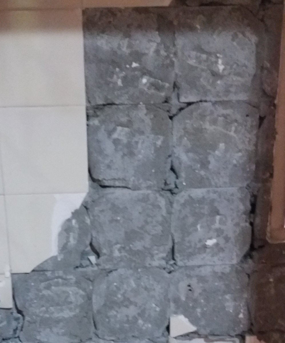

troi.g Δημοσ. 6 Ιουλίου 2022 Δημοσ. 6 Ιουλίου 2022 Στις 25/6/2022 στις 10:30 ΜΜ, troi.g είπε Εάν τα πλακάκια είναι παλιά που τα κολλαγαν με τσιμέντο, δεν πας ποτέ στους αρμούς, γιατί είναι κούφια. Εάν είναι με κόλλα, τότε οκ. Σήμερα έβγαλα φωτο για να δείξω πως είναι τα παλιά πλακάκια στην πλειοψηφία τους , πλην ελαχίστων εξαιρέσεων, και γιατί αποφεύγουμε να τρυπαμε στους αρμούς. 5

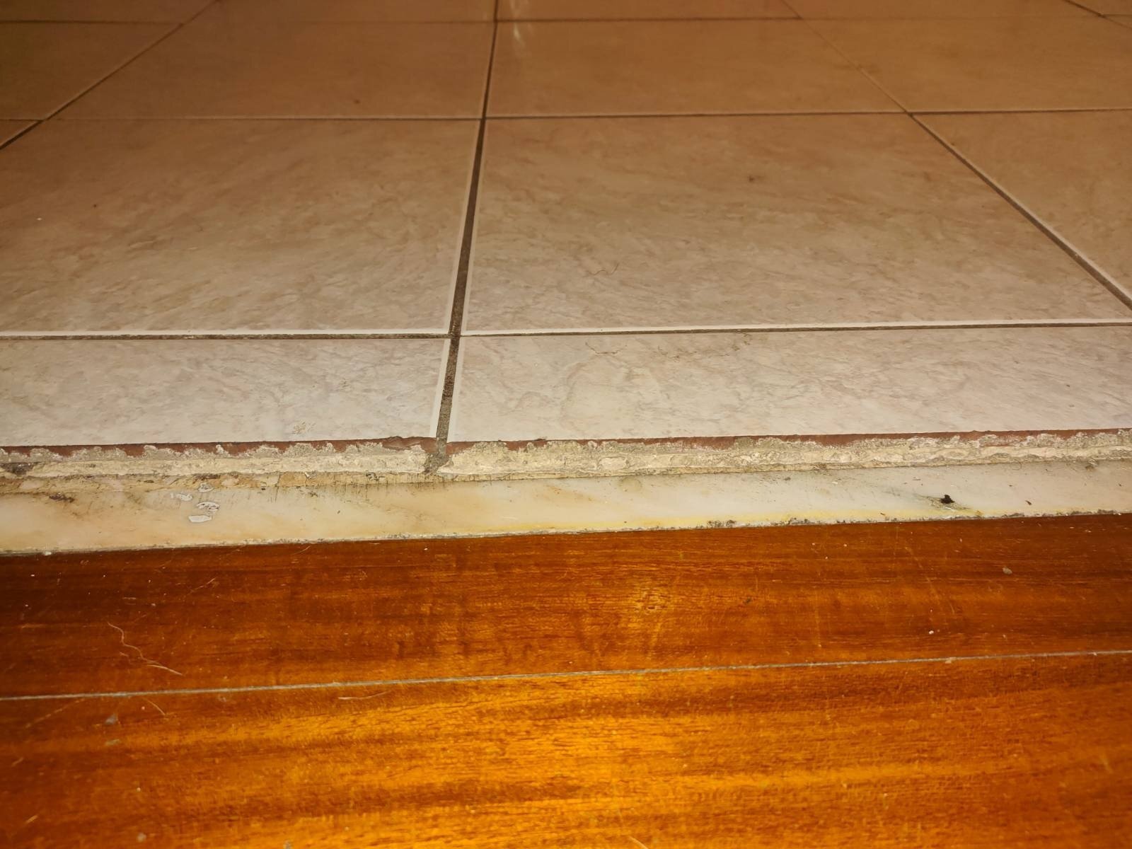

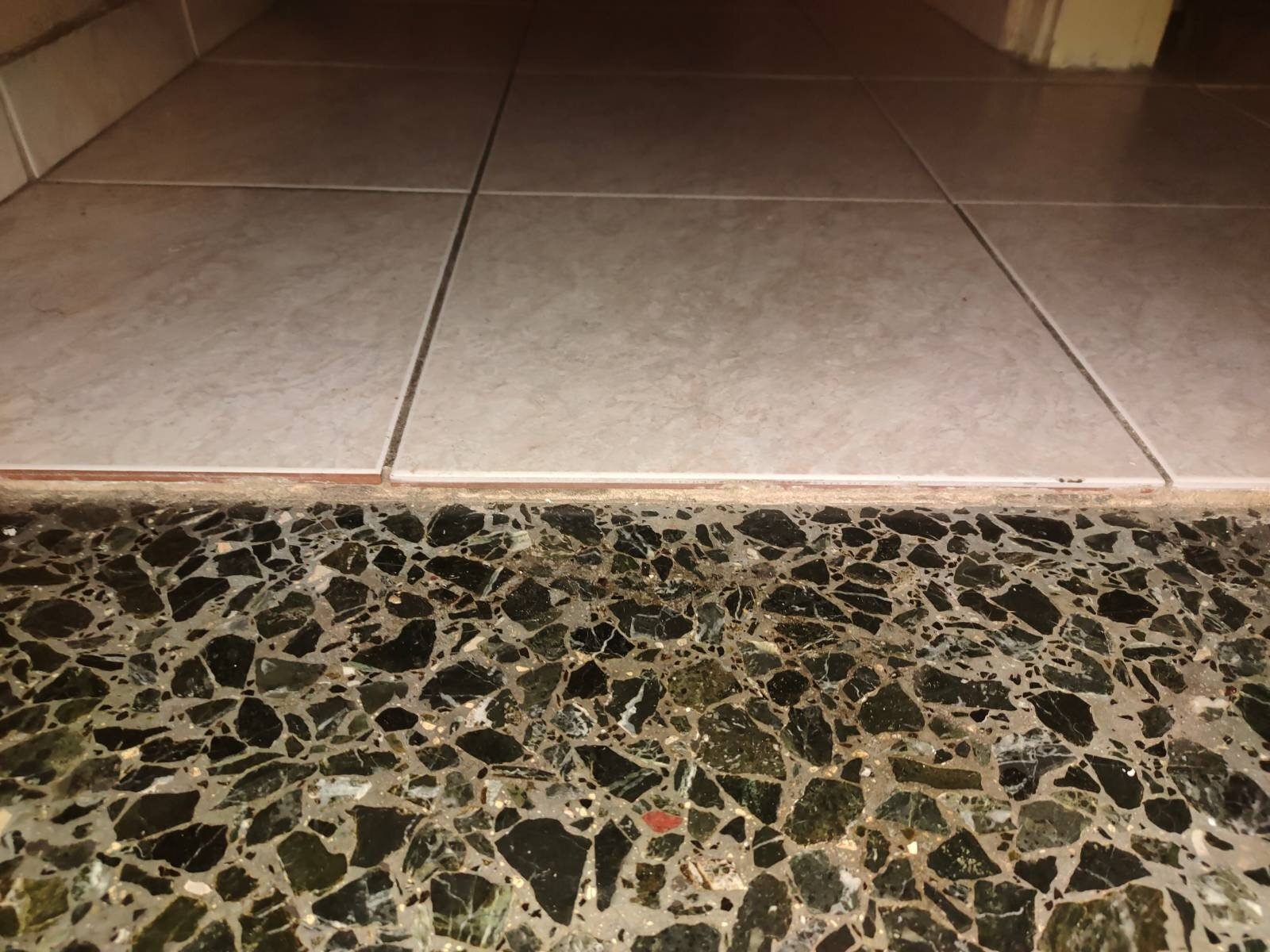

fommof Δημοσ. 7 Ιουλίου 2022 Δημοσ. 7 Ιουλίου 2022 Μια μικρή βοήθεια παρακαλώ μπας και λύσω ένα θέμα που το έχω πολλά χρονια. Το σπίτι, όπως τα έφτιαχναν το 70, είναι όλο μωσαϊκο και το υπνοδωμάτιο έχει ξυλινο πάτωμα. Πριν απο παααρα πολλά χρονια το πλανο ηταν να στρωθει ολο με πλακάκι αλλά τελικά μόνο ενα διαδρομάκι, η τουαλέτα και η κουζινα στρωθηκε. Αποτέλεσμα, όταν βγαινει καποιος απο το υπνοδωματιο (ξυλινο πάτωμα και μετά πλακάκι) ή απο το μεγάλο χωλ στο διαδρομάκι (μωσαικο και μετά πλακάκι) παίζει να φάει καμια κουτρουβάλα λόγω διαφοράς υψους του πατώματος. Υπάρχει κάτι που μπορώ να βάλω σε αυτά τα σημεία ούτως ώστε να σταματησουν να είναι επικίνδυνα? Κάποιο "ανηφοράκι" μικρό, κάποιο καναλάκι, κάτι? Ευχαριστώ προκαταβολικά.
