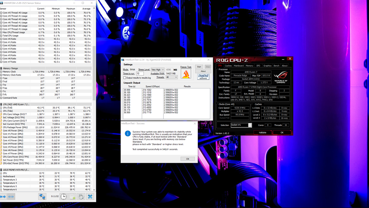

Εδω ειμαι στοκ με pbo scalar x10 vcore auto vsoc 1.0v dram 1.44v μνημες στα 3600Mhz (συνεχιζω να εχω την αποψη που ειχα και με τον 2600x ,δεν αξιζει το overclock στους x )

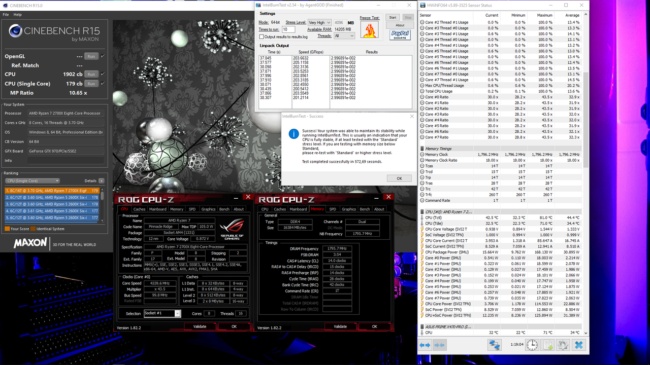

και εδω sta 4250mhz με vcore 1.3875v llc5 ,αν δεις το Max στα ampers λεει 104Α ,θερμοκρασιες Vrm max 59 συμφωνα με το hwinfo (σιγουρα ειναι παραπανω νομιζω στην πραγματικοτητα)

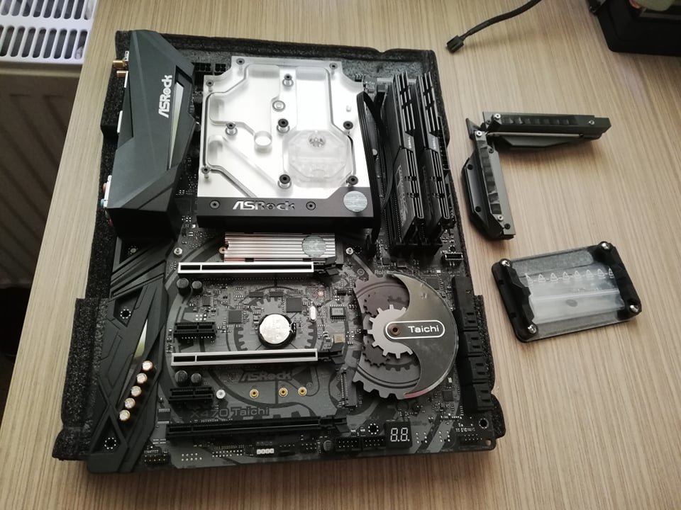

20 λεπτά πριν, GeorgeMan είπε
Σας έρχομαι οσονούπω. :D
Να φτιαξουμε μια team 2700x 😛
και να βγαλεις και το προστατευτικο αυτοκολλητο απο το logo της ek γτ καποιοι το αφηνουν και με εκνευριζουν :D
Αναμενουμε φωτο πληρους συστηματος με λαμπιονια και σχετικα!!!

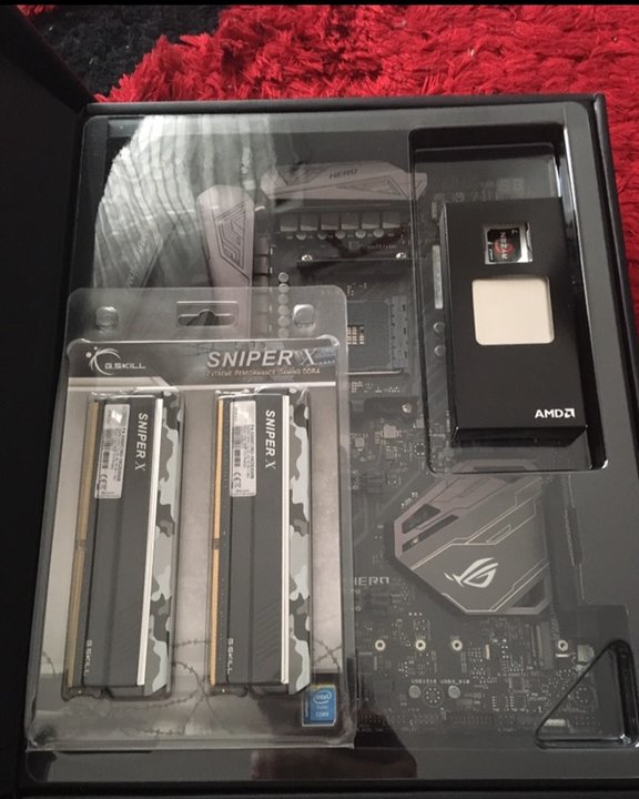

Ήρθαν επιτέλους τα μαραφετια. :)
Ο επεξεργαστης γράφει YD170088M88AE UA 1803PGT 9R94366M80162. Τώρα ποιο από όλα είναι η σειρά, εσείς ξέρετε :P
Πήρα 1700 τελικά.
