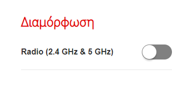

Καλησπέρα ομάδα, έχω το συγκεκριμένο ρουτερ και πρόσφατα η Vodafone αποφάσησε να κάνει υποχρεωτική την συγχώνευση μπαντών, δηλαδή αντί να έχει διαφορετικά SSID για 2,4GHz και 5GHz πλέον έχει ένα και για τα δύο.
Το πρόβλημα μου είναι πως το PS3 μου πλέον δεν μπορεί να συνδεθεί στο WiFi και από ότι έψαξα φταίει αυτό που ανέφερα παραπάνω. Έχει κανείς ιδέα αν και πως γίνεται να κάνω διαχωρισμό των SSID; Που μπήκα στις ρυθμίσεις του router δεν βρήκα καμιά προφανής ρύθμιση.

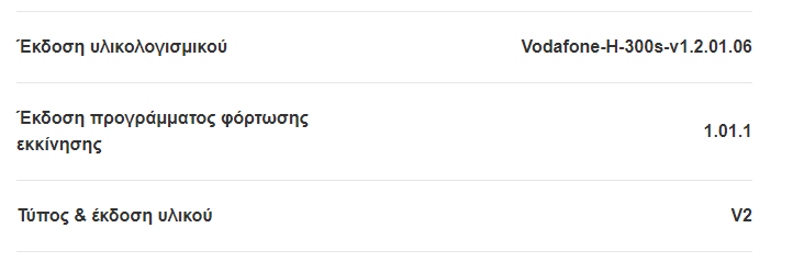

Ήθελα να ρωτήσω εαν στην ρουτεράρα μας μπορούμε να απενεργοποιήσουμε το 5 GHz?
Παλαιότερα θυμάμαι με άφηνε, όμως τώρα βλέπω πως πάει πακέτο με το 2.4 GHz.
Η έκδοση μου τώρα είναι η παρακάτω. Καμιά ιδέα?
Ευχαριστώ πολύ!
16 ώρες πριν, kirmis είπε
Ευχαριστώ πολύ!
είτε με hard reset είτε
μπαίνεις στο modem
πας wifi
πας με τον δείκτη από το ποντίκι κάτω από εκεί που γράφει αριθμός συσκευών wifi
πατάς δεξί κλικ και επιλέγεις επιθεώρηση .
βρίσκεις το
<div class="split_ssid_on" style="display:none;">
και αλλάζεις το none με 1 ,
πατάς enter και εμφανίζοντα ξανά ξεχωριστά τα 2.4 και 5 ghz

@makis269 Όντως τα εμφάνισε ξεχωριστά, όμως δεν φαίνεται να γίνεται apply. Συνεχίζουν να παίζουν μαζί παρότι απενεργοποιώ το 5άρι. Στο επόμενο refresh που κάνω παραμένει και αυτό μαζί με το 2.4 enabled.
Τουλάχιστον απο chrome που δοκίμασα.

Τα εμφανίζει ξεχωριστά αλλά μόλις πατήσεις εφαρμογή και κάνεις επαναφόρτωση της σελίδας δεν εμφανίζεται.
47 λεπτά πριν, Simosch είπε
Ο σκοπός είναι όταν τα εμφανίσει να κανεις τις αλλαγές που θες ακόμα και στα κανάλια, να κάνεις save ώστε να μείνουν οι ρυθμίσεις.
Το οτι άμα κάνεις reload της σελίδας εξαφανιζονται οι επιλογές ξανά δεν σημαίνει ότι δεν έχουν αλλάξει οι ρυθμίσεις.
