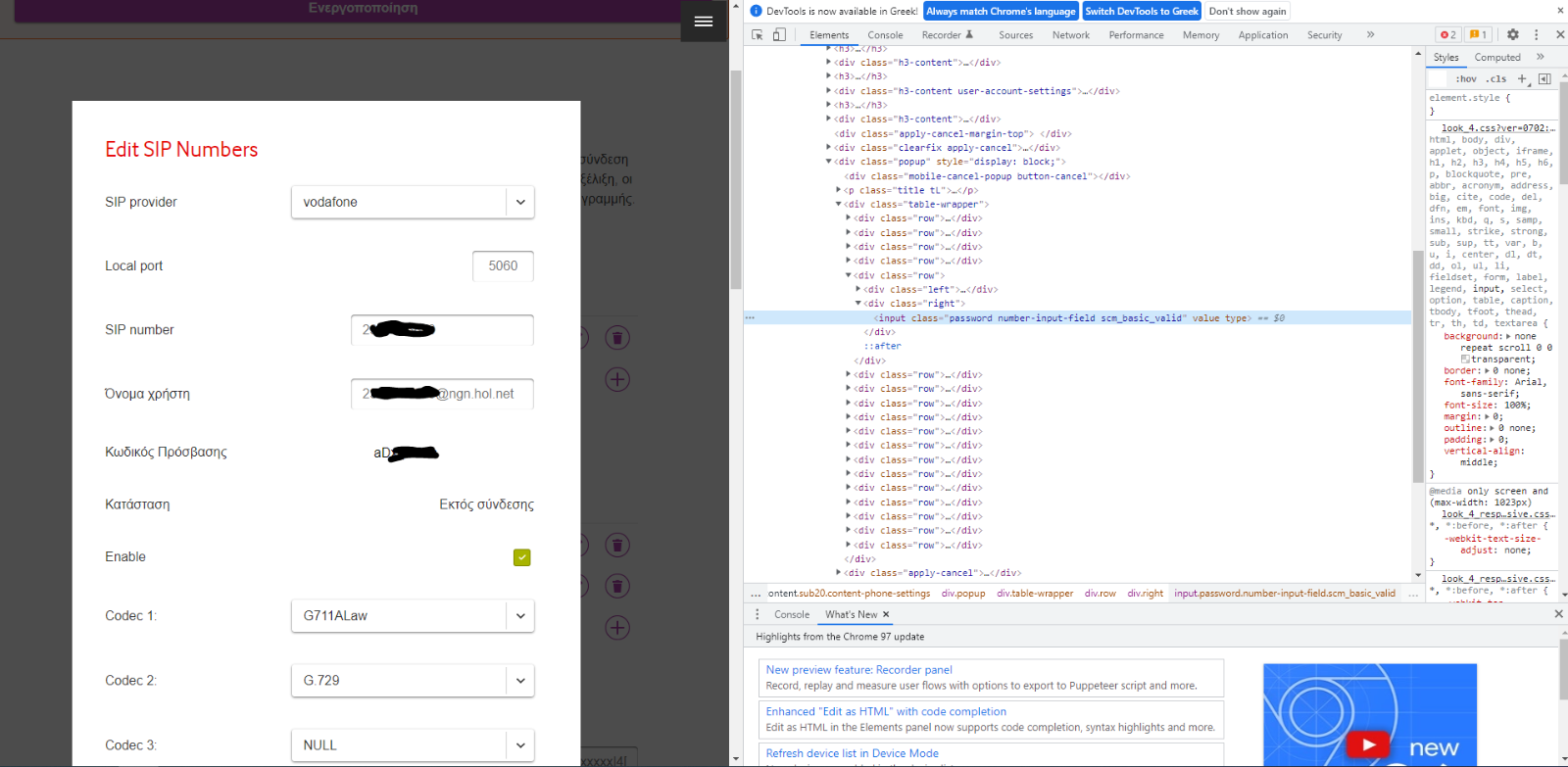

Καλησπέρα, μπες με τα παρακάτω στοιχεία
username=superuser
password=4tfbckam
Αν σε ενδιαφέρει η τηλεφωνία μπορείς να πάρεις τα στοιχεία της κάνοντας δεξί κλίκ στο πεδίο του κωδικού VOIP, έλεγχος, σβήνεις τη λέξη password από το console mode και εμφανίζεται ο κωδικός κανονικά.

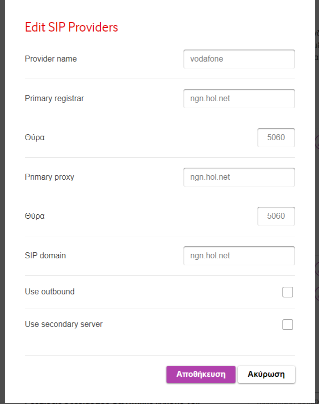

1 ώρα πριν, ThisIsIt είπε
Ναι εφόσον γίνουν οι απαραίτητες ρυθμίσεις.
Ειναι ευκολο να τις γραψεις , θελω να καταργησω το ρουτερ αυτο και να βαλω καποιο αλλο . αλλα δεν μου δουλευε το τηλεφωνο
2 ώρες πριν, teodgeor είπε
οι πρώτες 2 εικόνες είναι οι ρυθμίσεις της τηλεφωνίας, σου δείχνω και τον τρόπο για το πως θα πάρεις τον κωδικό πρόσβασης.
η τρίτη εικόνα είναι οι ρυθμίσεις WAN και VLAN για την τηλεφωνία.
