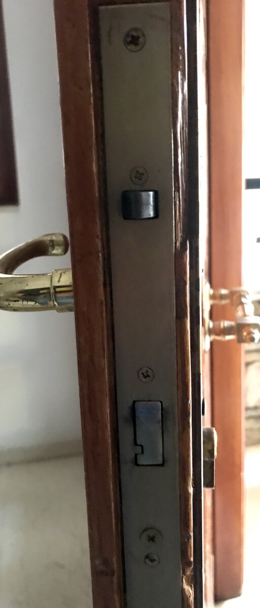

Kαλησπέρα. Θέλω να αντικαταστήσω τον αφαλό στην ηλεκτρική κλειδαριά που φαίνεται στην κάσα της πόρτας εισόδου πολυκατοικίας (φωτό). Μπορεί κάποιος να καταλάβει ποια είναι και κυρίως αν συνεργάζεται με οποιονδήποτε αφαλό 30χ30 (νομίζω αυτή είναι η σωστή διάσταση) για ξυλόπορτες;
Προτάσεις για αφαλό σε ξύλινη πόρτα εισόδου πολυκατοικίας;
Ευχαριστώ εκ των προτέρων
14 ώρες πριν, nbnikolas είπε
opera ή cdvi η κλειδαρια.
καλο θα ηταν να βαλεις καποιον ευρωπαϊκο κυλινδρο & αν κοπουν πολλα αντιγραφα, καλο θα ηταν να δοκιμασεις πριν κοπουν.
το 30/30 ειναι σιγουρα safe. εαν μπορουσε να ταιριαξει το 28/32 θα ηταν ακομη καλυτερο για προστασια σε σπασιμο εξωτερικα.
