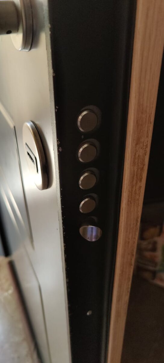

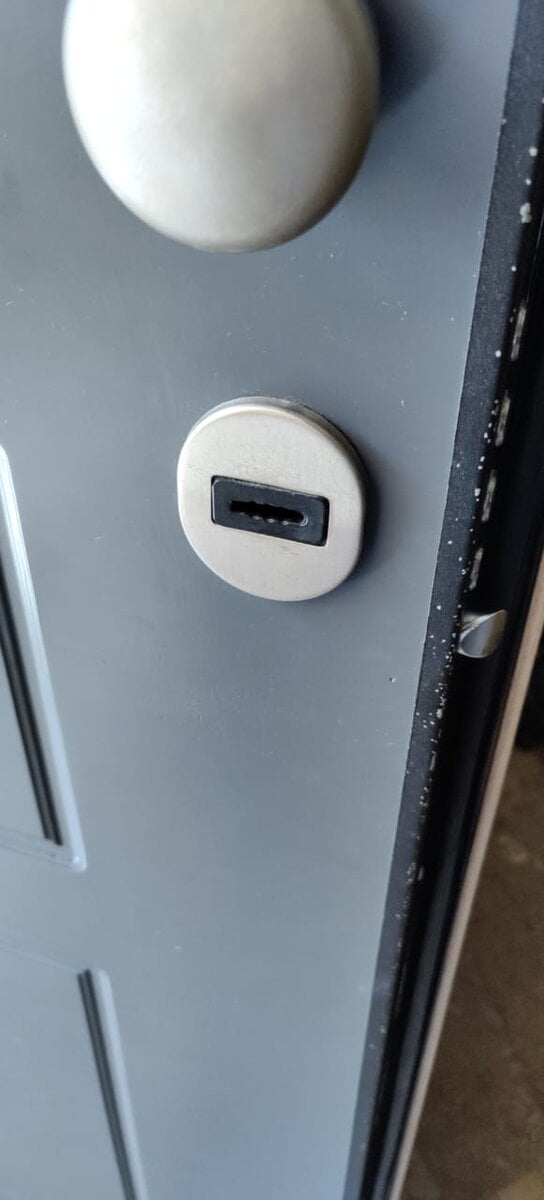

Η πορτα μου ειναι αυτη. Να σου πω την αληθεια δεν διευκρινησαμε το θεμα φπα, αλλα εχω την αισθηση οτι δεν ειναι μεσα.
Για το monolito τι σου εκανε αισθηση? το "υπερβολη" 'η το 40αρι? γιατι οπου κοιταξα τοσο το βλεπω.

Revo + Bd200 + Rs3s + Ki1903p = 275€
Revo + Bd200 + Mauer Nw5 + Ki1903p = 255€
Revo + Bd200 + Evva 4ks + Ki1903p = 275€ (με 5 κλειδια, καπελακια πλαστικα στα κλειδια οχι οπως του alexopth & καλο box)
Αυτες ειναι οι τιμες που ξεκιναει το εργο στην Αττικη.
Οτιδηποτε αλλο δεν ειναι ουτε φιλικη τιμη - ουτε γνωστου αλλα απλα μια αντικατασταση.
Μαλιστα, καταλαβα.
Οι τιμες ειναι τελικες με φπα?
Σαν επιλογες τουλαχιστον ειναι καλες? 'η στα 5 χρονια θα θελω αλλαγη?
Επισης ειναι τελικα 'η οχι υπερβολη το monolito?

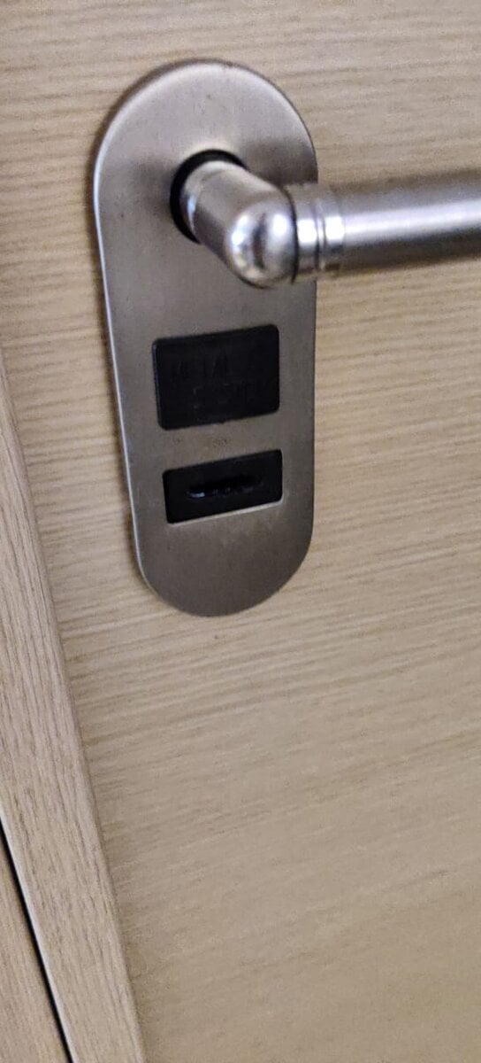

Καλησπέρα, είμαι κοντά στην απόφαση για τοποθέτηση του συστήματος της E-ternal με κάρτα rfid χωρίς κλειδί. Θα ήθελα την γνώμη σας αν αξίζει σαν σύστημα και αν πράγματι για την ώρα είναι αδιάρρηκτη! Μου κέρδισε το ενδιαφέρον διότι φεύγεις από το προβληματικό κομμάτι που ακούει στο όνομα κλειδί-κλειδαριά!!

1 ώρα πριν, jpcupra είπε
Εμένα προσωπικά μου έκανε αίσθηση ότι το 40άρι αφορούσε διαφορά τιμής ανάμεσα στο monolito και στο "cisa defender" που συμπεριλαμβανόταν ήδη μέσα στις προσφορές των 250 και 280€, και όχι την τιμή του monolito.
Αν οι προσφορές δεν είχαν καθόλου defender, μόνο τότε θα ήταν λογικό το 40άρι.
βαλε καλυτερα ηλεκτροπυρο προσθετα της υφισταμενης κλειδαριας.

Μπορείς να μ δώσεις λίγο περισσότερα στοιχεία? Αν κατάλαβα καλά να βάλω μαζί με την e ternal και ηλεκτροπυρο? Έχει τελικά ασφάλεια η e ternal ή δεν έχει? Κάποιος που είναι του χώρου χωρίς να έχει σκοπιμότητα μπορεί να μ πει αν πράγματι αξίζει?

ειπες οτι θες να απαλαγεις απο το συστημα κλειδαρια - κυλινδρος.
μετα λες θα βαλω eternal που ειναι μια κακη κλειδαρια (τυπου securemme) μετατροπη σε αυτοματοποιημενη/κρυφη (και καλα) μιας κ βρισκεται στο ιδιο σημειο με τις κλασικες κλειδαριες & το σημειο απασφαλισης ειναι επισης ακριβως το ιδιο.
ακολουθως σου γραφω να βαλεις ηλεκτροπυρο επανω στην υφισταμενη κλειδαρια χρηματοκιβωτιου που εχεις.
end of story.
οταν τη βαλεις κ τη δουλεψεις 2-3 μηνες μας γραφεις τις εντυπωσεις σου οπως μας εγραψαν κ οι αλλοι που ρωτησαν :P

Σε ευχαριστώ πραγματικά για τις απαντήσεις σου. Άρα να θεωρήσω κατά τα λεγόμενα σου ότι τζάμπα τα χρήματα και ότι παραβιάζεται, λογικά μόνο με διάτρηση?? Επειδή έψαξα αρκετά για εντυπώσεις χρηστών και δεν βρήκα κάτι γιαυτό είπα να γράψω. Οι εντυπώσεις που διάβασες άρα δεν ήταν καλές;

δεν ειναι κατι πρωτοποριακο γιατι το κλειδωμα δεν παραμενει κρυφο αλλα στα γνωστα σημεια.
δεν εχει καλης ποιοτητας κλειδαρια (συν οτι δεν ειναι καν γραναζωτη απ'οσο θυμαμαι).
οι εντυπωσεις ειναι προσωπικες κ δεν εχω στηριχθει στη γνωμη αλλων.
τα 2 παραπανω με αποτρεπουν απ'το να δωσω 300-400 ευρω για ενα συστημα που ειναι ελλιπες.
