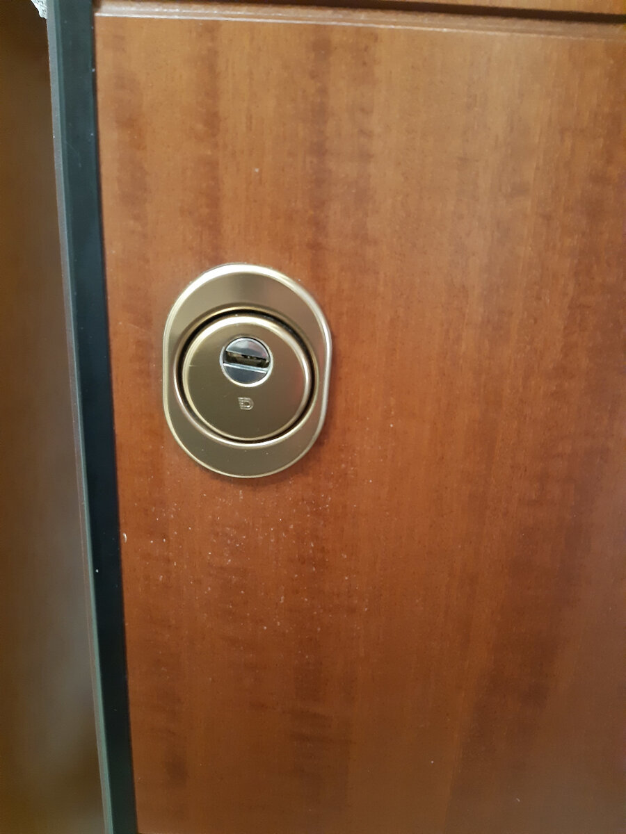

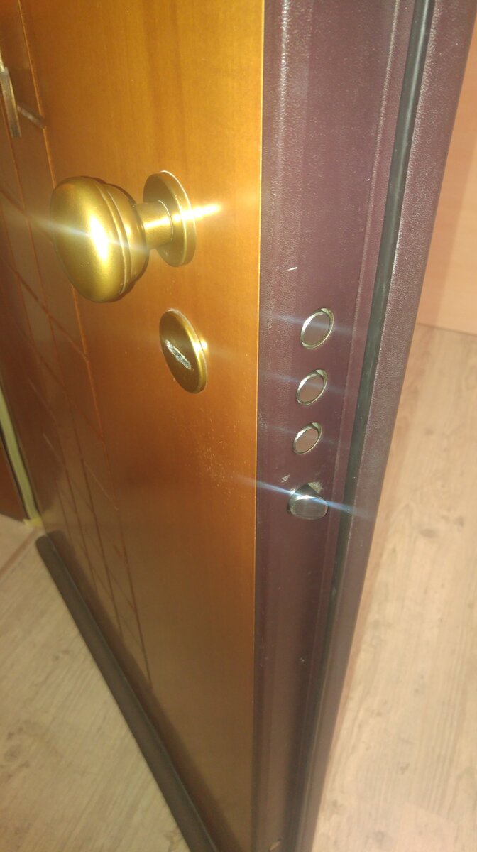

Καλησπέρα σε όλους, θα ήθελα τη βοήθειά σας για την αλλαγή της SECUREMME K2 που έχω. Δυστυχώς η αλλαγή θα γίνει κατόπιν εορτής αφού μπήκαν ήδη στο σπίτι (περιοχή Βύρωνας).Μου πρότειναν αλλαγή του κυλίνδρου με την Cisa AP4 S με τιμή 180 ευρώ + ΦΠΑ με τοποθέτηση (με 5 κλειδιά).  Η παραπάνω αλλαγή θεωρείτε ότι είναι αρκετή ή χρειάζεται να αλλαχτούν και άλλα πράγματα; (όπως καταλαβαίνετε είμαι παντελώς άσχετος). Παραθέτω εικόνες από την υπάρχουσα κλειδαριά. Ευχαριστώ εκ των προτέρων.

Καλησπέρα.
Αν το ψάξεις λίγο, θα δεις ότι ο Cisa AP4S με 5 κλειδιά σε διάσταση 30-50 που χρειάζεσαι, κοστίζει 120~145€, ανάλογα το κατάστημα. Χωρίς τοποθέτηση αλλά με ΦΠΑ μέσα. Οπότε όπως καταλαβαίνεις, τα 180+ΦΠΑ(223€) είναι πολλά για τον συγκεκριμένο κύλινδρο.
Οπότε, πρώτον, κάνε καλύτερη έρευνα αγοράς και δεύτερον, υπάρχουν πολύ ανώτεροι κύλινδροι σε σχέση με τον Cisa AP4S, από άποψη ασφάλειας, οπότε δεν τον προτείνω.
Κάτι αξιόλογο και ασφαλές, κοντά στα 100~120€:  EVVA ICS, AGB Scudo DCK, DOM ix Twido.
Κάτι πολύ καλό, κοντά στα 150~170€:  EVVA 4KS, KABA Expert,
Και για τοποθέτηση/αλλαγή, υπολόγισε περίπου +20€, ανάλογα το κατάστημα.
Η αλλαγή του κυλίνδρου είναι απαραίτητη και πρέπει να γίνει άμεσα σε πρώτη φάση. Από κει και πέρα, μπορείς να βάλεις και καλύτερο defender. Η αλλαγή του defender δεν επείγει, αλλά δεν θα ήταν κακό να γίνει ή να μπει στο πρόγραμμα να γίνει μελλοντικά μιας και έχεις ένα απλό των 20€ τώρα. Αν το διαμέρισμα δεν είναι δικό σου/το νοικιάζεις, άλλαξε μόνο τον κύλινδρο και τίποτα άλλο.

Μόνο κύλινδρο αν αλλάξεις θα είσαι εντάξει.
Δεν είναι η καλύτερη επιλογή ο cisa ap4s σ' αυτά τα χρήματα.. Γενικά η τοποθέτηση μπορεί να γίνει πανευκολα από οποιονδήποτε.
Θα σου πρότεινα να κοιτάξεις κάποιον από αυτούς τους κυλίνδρους:
60-85€ : agb 9000, winkhaus ntra, evva eps, mottura champions pro
90-120€ : agb dck, evva ics, winkhaus xtra
150€+ : kaba expert, multlock mt5, evva 4ks, mottura c48
Υγ. Και το Defender αν έχεις την οικονομική άνεση μπορείς να το αλλάξεις με ένα disec bd200 ή μ' ένα μαγνητικό disec mrm29. Αλλά δεν είναι απαραίτητο..
Γιατί η πόρτα έχει και νίκελ και μπροζνε διακοσμητικά?
