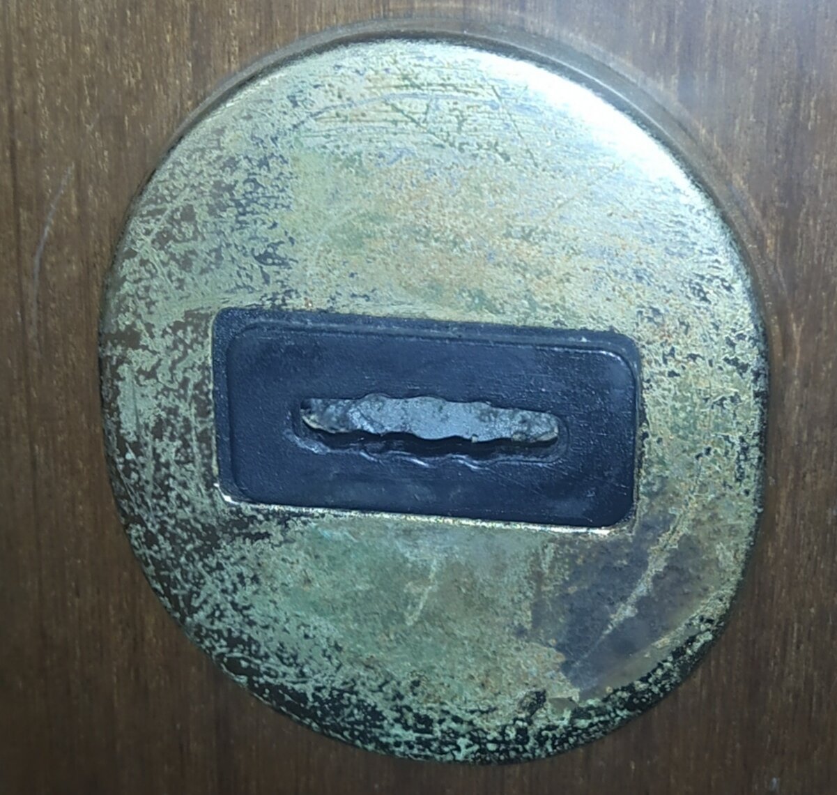

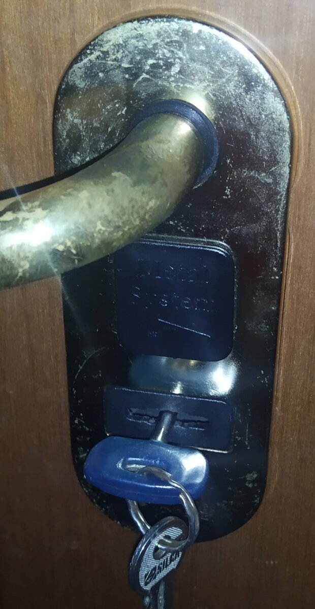

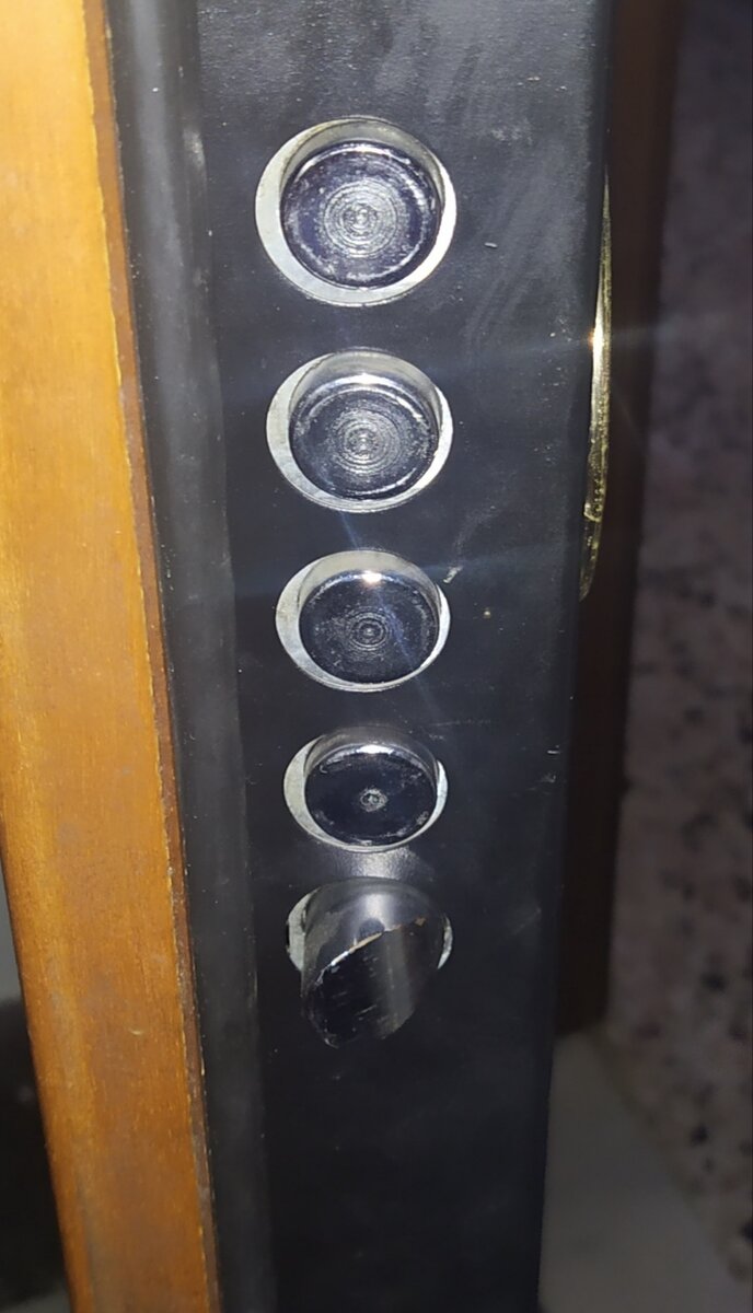

Καλησπέρα.
Αν θες ανέβασε φωτογραφίες τις πόρτας για να δούμε τον τύπο της κλειδαριά. Μέσα, έξω και προφίλ/πλάι (να φαίνονται οι πίρροι).

1. Θα δείξεις τις φωτογραφίες σε μερικούς επαγγελματίες και θα καταλάβουν αυτοί τον τύπο για να σου δώσουν προσφορά. Είναι κλασικός τύπος. Αν θες να ζητήσεις προσφορά χωρίς φωτό (μέσω τηλ), πες τους ότι έχεις κλειδαριά τύπου χρηματοκιβωτίου, 4 πίρους πάνω - γλώσσα κάτω και μεγάλο εσωτερικό διακοσμητικό και θα καταλάβουν.
2. Με budget έως ~250€, προτείνω:
  • Κλειδαριά: Cisa Revolution Pro ή Mul-T-Lock LOS
  • Defender: Disec Monolito BD200
  • Κύλινδρος (με σειρά προτίμησης): AGB DCK ή EVVA ICS ή Dom ix Twido ή EVVA EPS
Αφού δείξεις τις φωτογραφίες, ζήτησε τους προσφορά για τα παραπάνω προϊόντα, μαζί με τοποθέτηση.
