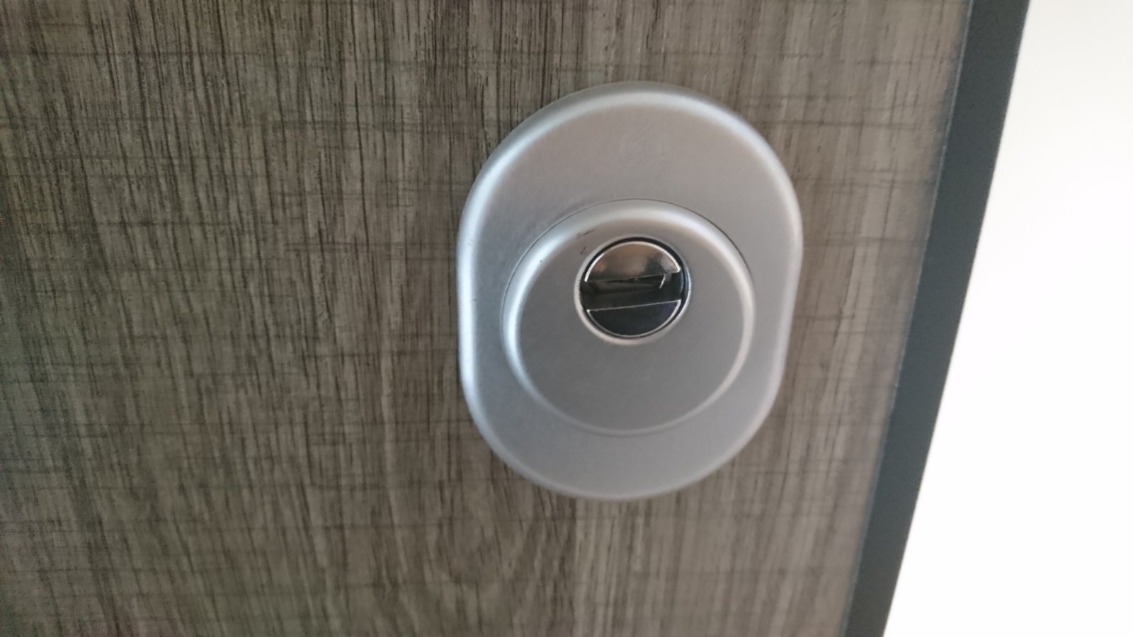

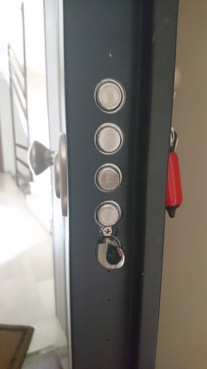

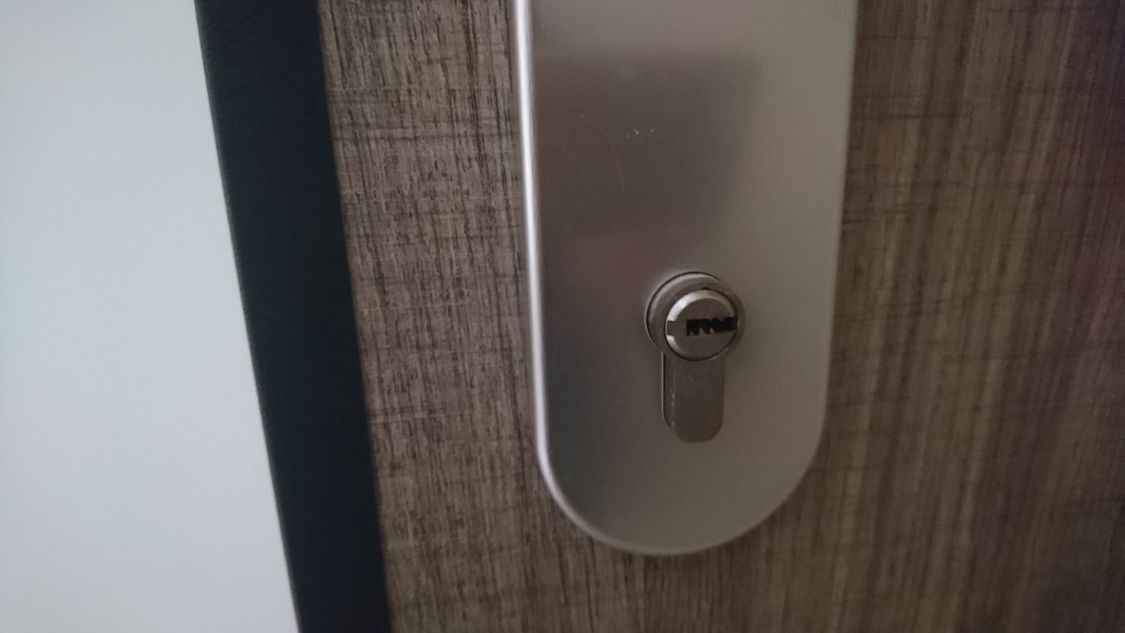

Καλημέρα στην παρέα.
Θέλω προκαταβολικά να ευχαριστήσω για την βοήθεια και για την μέχρι τώρα γνώση που αποκόμισα διαβάζοντας.
Αγοράσαμε σπίτι πρόσφατα και υπάρχει η πόρτα των φωτογραφιών.
Σίγουρα σαν πρώτη ενέργεια πρέπει να αλλάξω αφαλό.
Τι βλέπετε και τι προτείνετε εσείς.
Προϋπολογισμός μέχρι 300€.
Σαν πρόταση έχω κατά νου abloy protec2 ή evva 4ks.
Defender δεν ξέρω αν αξίζει αυτό που έχει, όπως και η κλειδαριά.

καλοι οι κυλινδροι που προτεινεις αλλα οπως ειχα γραψει κ στους αλλους που εξαφανιστηκαν,
με securemme κλειδαρια & defender, ειναι σα να εχεις Lada και να αγοραζεις ζαντες για Lambo.
τελος, με 300€ στην αττικη μπορεις να παρεις πολλά πραγματα (κ αυτα που σου αρεσουν).
στη θεσσαλονικη λιγοτερα & σε αλλες πολεις ελαχιστα !

Αθήνα είμαι.
Ευχαριστώ για την απάντηση.
Δεν έχω ιδέα ότι κλειδαριά είναι του ελέους.
Όποτε θέλω αλλαγή και εκεί.
Επανέρχομαι με προτάσεις και για κλειδαριά.

Cisa Revo + Agb DCK + MRM29 απο 255€ (5 κλειδια ο κυλινδρος / 3 μαγνητικα κλειδια το defender)
Cisa Revo + Evva 4ks + Monolito Rok απο 270€ (5 κλειδια ο κυλινδρος)
Cisa Revo + Mottura C28 + MRM29 από 290€ (5 κλειδια ο κυλινδρος / 3 μαγνητικα κλειδια το defender)
extra σοβαρες επιλογες κυλινδρων : kaba experT / dom twido / mauer nw5 / mul-t-lock mt5 / cisa rs3s / winkhaus X-Tra
9 λεπτά πριν, mclein² είπε
Επιπλέον κλειδιά για το μαγνητικό defender περίπου πόσο κοστίζουν ;
