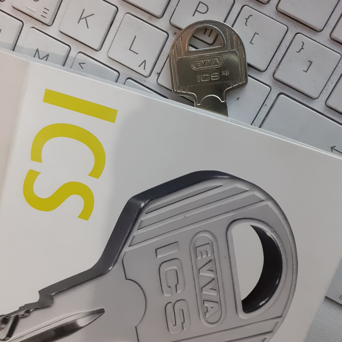

Θελω να ρωτησω πηρα ενα κυλινδρο  και το κουτι εχει κιτρινο χρωμα τα 3 κλειδια κλεισμενα σε μαυρο σακουλακι μαζι με τη καρτα   ,ομως βλεπω φωτογραφιες των κλειδιων και μοιαζουν διαφορετικες απο αυτα που εχω.Επισης ειδα μια συζητηση για πρασινα,κιτρινα,κοκκινα κλειδια!!! Μήπως αυτο σημαινει οτι καποιος μπορει να βαλει στην κλειδαρια μου κοκκινα?!!και να ανοιξει???Και αφού αγορασα καινουργια κλειδαρια δεν θα επρεπε να παρω πρασινα η τουλαχιστον να ενημερωθω οτι πηρα μεταχειρισμένη?Ισχυει κατι τετοιο η η φαντασία μου καλπάζει?

Τι εννοείς μοιάζουν διαφορετικά; Ότι η λαβή των κλειδιών στις φωτό έχει χρωματιστά πλαστικά ενώ τα δικά σου κλειδιά δεν έχουν ή το αντίστροφο; Ή κάτι άλλο;
Εφόσον τα κλειδιά ήταν σφραγισμένα στο σακουλάκι τους, είσαι οκ πάντως. Το θέμα της εμφάνισης είναι άλλο.
Επίσης, τα πράσινα, κίτρινα και κόκκινα (με αυτή τη σειρά) αφορούν κυλίνδρους ή κλειδαριές που έχουν "ζωές". Αρχικά χρησιμοποιείς τα πράσινα, αλλά αν χάσεις ένα πράσινο, βάζεις ένα κίτρινο και ακυρώνονται όλα τα πράσινα κλειδιά. Και αντίστοιχα τα κόκκινα ακυρώνουν τα κίτρινα κλειδιά. Αυτό όμως αφορά συγκεκριμένους κυλίνδρους και κλειδαριές και όχι τον δικό σου (EVVA ICS).
Οπότε εισαι οκ.
βλεπω εικονες του κατασκευαστη και απο site  αγορας και ειναι ιδια   τα δικα μου 3 κλειδια ειναι διαφορετικα στο λογοτυπο  ,εχει λιγοτερες ριγες δεξια αριστερα απο τη φωτογραφια  θα ανεβασω κι αλλη

Είναι οκ. Απλά η σχεδίαση του κλειδιού είναι διαφορετική. Στο κουτί απεικονίζονται τα κοντόλαιμα κλειδιά, ενώ τα δικά σου (όπως και όλα τα κλειδιά της EVVA στην Ελλάδα) είναι μακρύλαιμα γιατί συνδυάζονται με defender. Υπάρχουν τα κοντόλαιμα, τα μακρύλαιμα και τα design keys της EVVA. Δεν υπάρχει κάποιο θέμα. Έτσι είναι σε όλους.
Στο δικό σου κλειδί υπάρχει πλαίσιο χαραγμένο στο οποίο μπορούν να χαραχθούν τα στοιχεία του κλειδιού ή τα στοιχεία του κλειδαρά από όπου αγόρασες τον κύλινδρο(αν έχει δικό του προφίλ). Είναι καθαρά θέμα σχεδίασης.
