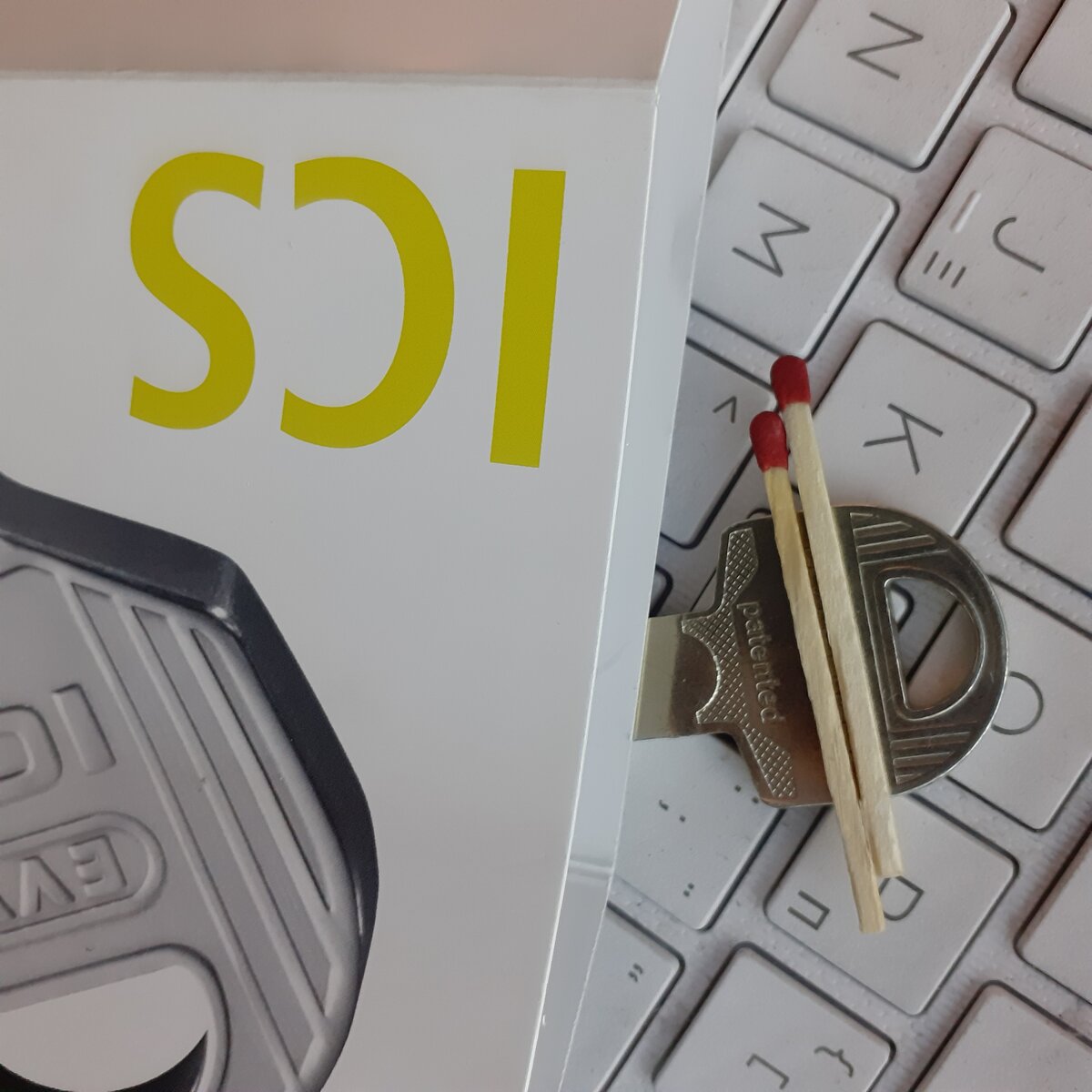

Είναι οκ. Απλά η σχεδίαση του κλειδιού είναι διαφορετική. Στο κουτί απεικονίζονται τα κοντόλαιμα κλειδιά, ενώ τα δικά σου (όπως και όλα τα κλειδιά της EVVA στην Ελλάδα) είναι μακρύλαιμα γιατί συνδυάζονται με defender. Υπάρχουν τα κοντόλαιμα, τα μακρύλαιμα και τα design keys της EVVA. Δεν υπάρχει κάποιο θέμα.
3 λεπτά πριν, swayback είπε
ωραια!! ηρεμησα!!! ευχαριστω πολύ!!!! να ειστε καλα!!!

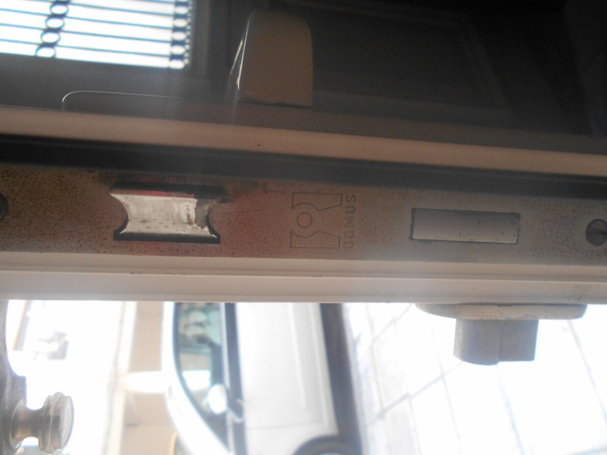

Παρακολουθώ πολύ καιρό τα γραφόμενα κι έτσι τώρα που βρέθηκα στο πατρικό μου για το καλοκαίρι κατάλαβα σε αυτή την επιλογή κυλίνδρου υπάρχει κάτι εχμ... περίεργο..
Αυτό που βλέπετε στην φωτογραφία δεν είναι πόμολο, ούτε η μύτη του κλειδαρά, αλλα ένας λιιιιγο μεγαλύτερος κύλινδρος..
Βρίσκεται σε εξωτερικό χώρο, είναι μια απλή πόρτα αλουμινίου. Μπορώ να την αλλάξω αν έχει κάποιος να προτείνει κάτι.

Προφανώς και είναι λάθος η διάσταση του κυλίνδρου, έχει τοποθετηθεί μεγαλύτερος κύλινδρος που αυτόματα τον κάνει ευάλωτο στο σπάσιμο
Ναι, και γι αυτό εκτιμώ πολύ την χρησιμότητα του νήματος αυτού, χρόνια άνοιγα την πόρτα και ποτέ δεν την είχα προσέξει, τώρα θέλω να αλλάξω κύλινδρο.
Αν έχει κάποιος πρόταση σχετικά;
7 λεπτά πριν, Olga_ είπε
Δεν νομίζω να χρειάζεσαι κάτι το ιδιαίτερο για τον λόγο ότι η ασφάλεια μιας αλουμινένιας πόρτας δεν είναι από μόνη της κάτι το ιδιαίτερο, έναν επώνυμο κυλινδρο γύρω στα 30-40€ με τις σωστές διαστάσεις θα είσαι πολύ καλύτερα, ούτε dedender νομίζω ότι θα βοηθήσει σε κάτι, απέφυγε την μάρκα securemme σίγουρα,πάντως με έναν AGB SCUDO 9000 αν βγαίνει στην διάσταση που χρειάζεται θα είσαι υπερκαλημενη ίσως να είναι και υπερβολή, κάνε λίγη υπομονή και κάποιος από τους ειδικούς θα σου πουν ακριβώς

Με έναν χάρακα ή ένα μέτρο, μέτρα το πάχος της πόρτας για να σου πούμε τι διάσταση κυλίνδρου θες. Δες εδώ πως (σημείο αναφοράς ο πίρρος που κλειδώνει).
Ιδανικά, δεν θες να προεξέχει περισσότερο από τα διακοσμητικά, ειδικά από την έξω μεριά.
Επεξ/σία από swayback
9 λεπτά πριν, swayback είπε
Με έναν χάρακα ή ένα μέτρο, μέτρα το πάχος της πόρτας για να σου πούμε τι διάσταση κυλίνδρου θες. Δες εδώ πως.
είναι 3+2,5=5,50 εκατοστά

μπορεις να ξεσφιξεις τη βιδα, να βγαλεις τον κυλινδρο & να τον τοποθετησεις αναποδα κ να δεις αν περισσευει.
11 λεπτά πριν, mclein² είπε
Αν και από την μέσα πλευρά δείχνει να φτάνει ως την άκρη της πόρτας θα το δοκιμάσω, υποθέτω το προτείνεις γιατί η αλλαγή κυλίνδρου δεν θα προσθέσει ιδιαίτερη ασφάλεια σε αυτή την πόρτα;

Δυστυχώς το δοκίμασα και δεν αλλάζει κάτι ο κύλινδρος παραμένει μεγάλος για την πόρτα. (θυμίζω διάσταση πόρτας 3+2,50= 5,50)
Έχει κάποιος να προτείνει κάποιον άλλο κύλινδρο; η πόρτα είναι αλουμινίου.
