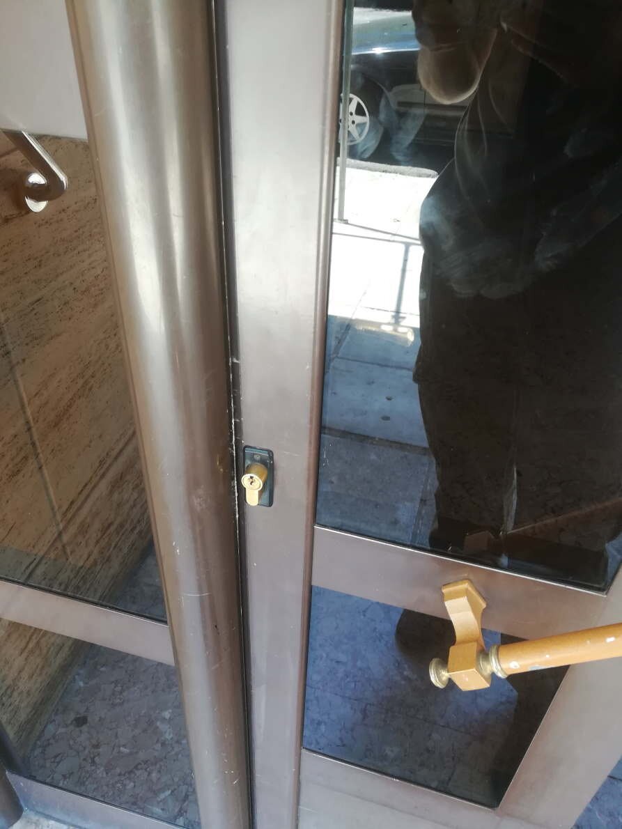

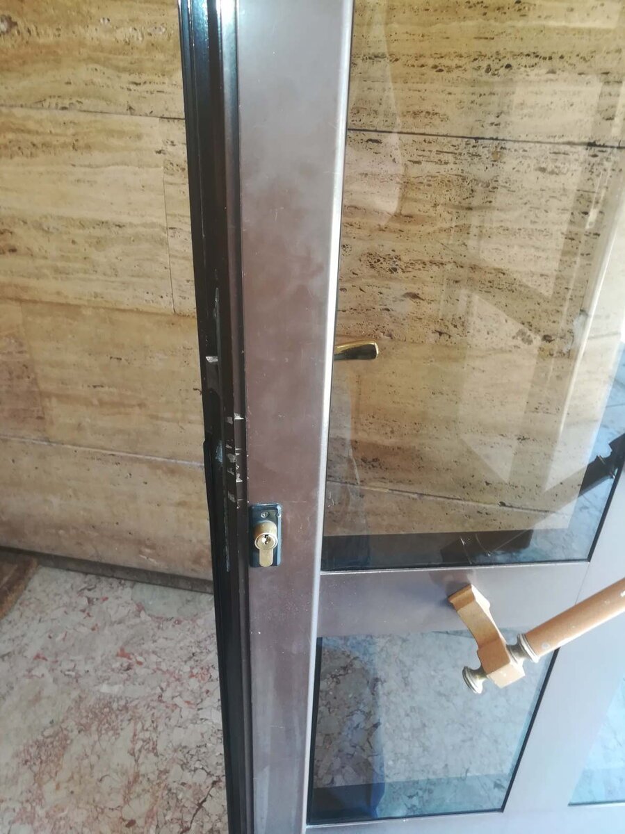

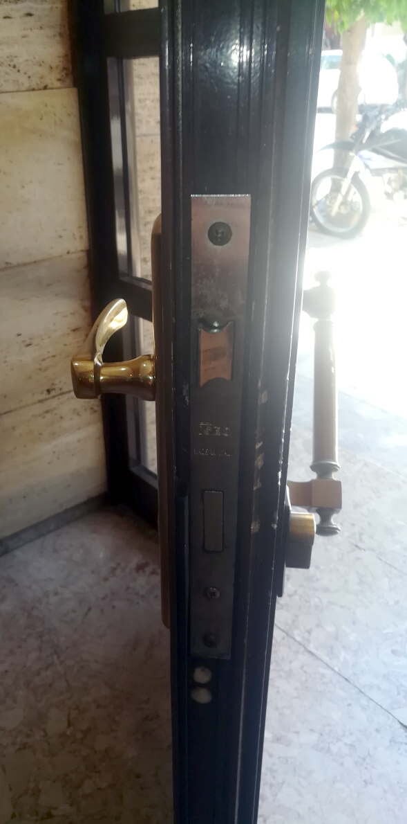

Καλημερα , στην παρακατω πορτα εισοδου πολυκατοικιας θελουμε να βαλουμε κεντρικο κλειδωμα.
Τι προτεινετε , ηλεκτροπιρο  , ηλεκτρομαγνητη , ηλεκτρομηχανικη κλειδαρια ή κατι αλλο και ποιο το κοστος (πανω κατω) σε καθε περιπτωση ?
Ευχαριστω πολυ

μαλλον ηλεκτρομαγνητης επανω ψηλα...
