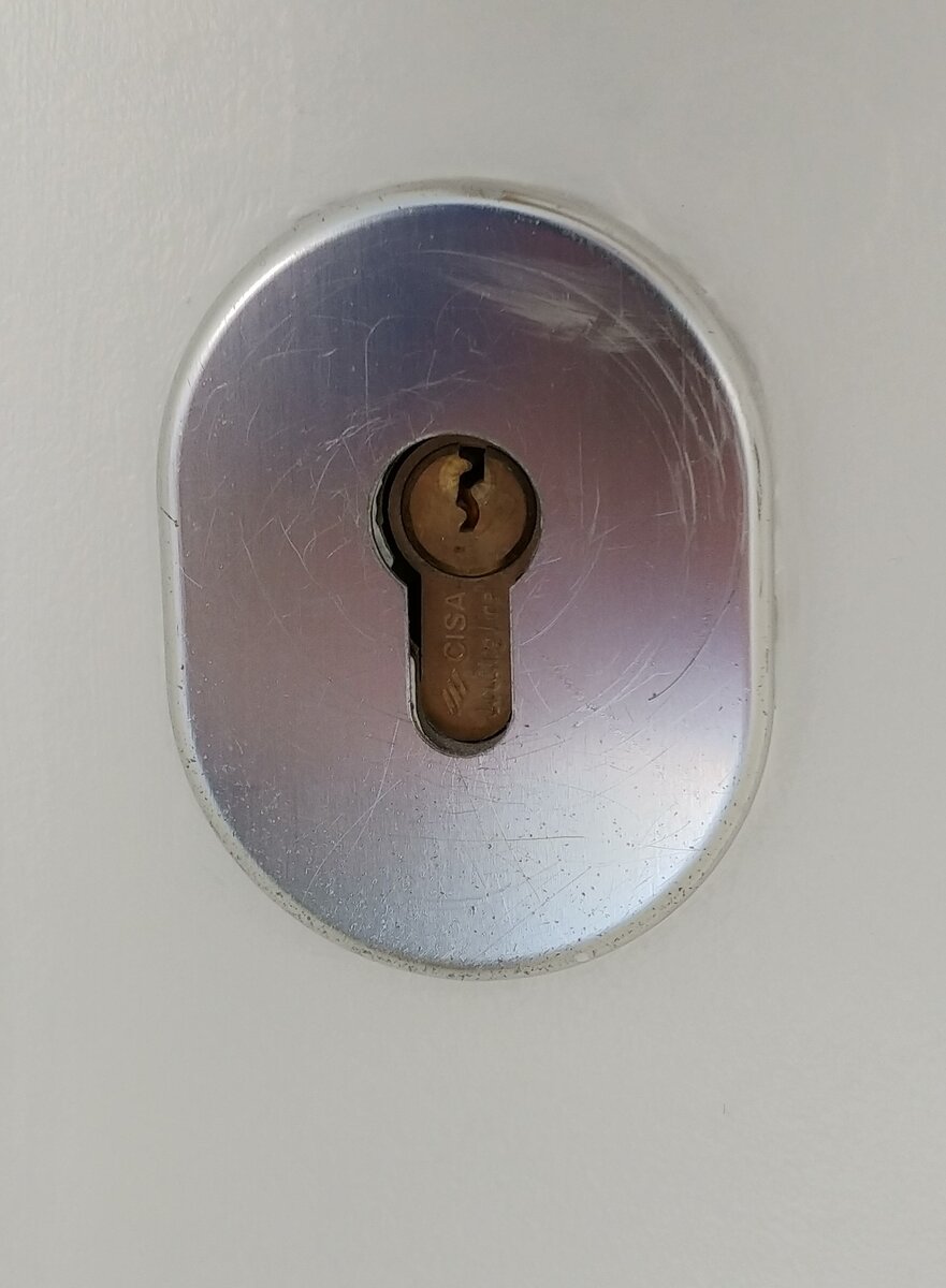

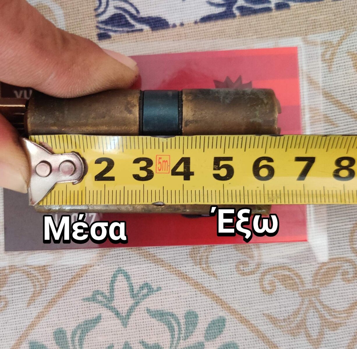

20 ώρες πριν, karthan7 είπε
Καλησπέρα
Έχουμε ξύλινη πόρτα σε διαμέρισμα πολυκατοικίας με κλειδαριά τρίαινα.
Χρειαζόμαστε 5 κλειδιά.
Έχω ένα ενδιαφέρον για τον winkhaus n-tra, υπάρχει κάποια άλλη πρόταση ?
Βάζω φωτογραφία με τον κύλινδρο πού έχει τώρα η πόρτα
Agb scudo 9000 με ελεύθερη αντιγραφή κλειδιών, η αν θες κατι πιο καλο agb scudo dck με ελεγχόμενη αντιγραφή κλειδιών. Και οι 2 έχουν 5 κλειδιά.
17 ώρες πριν, Petros Electron είπε
Ευχαριστώ για την απάντηση, δεν βρήκα σε κάποιον από αυτούς τους δύο 28mm πού είναι ο τωρινός. Με μεγαλύτερο κύλινδρο δεν θα χωράει και θα βρίσκει στο εξωτερικό διακοσμητικό. O ifam 1000 είδα ότι βγάζει σε 28mm.
Ifam 1000 και winkhaus n-tra έχω δεί στα 28x35mm
Ανάμεσα στους δύο ποιόν προτείνετε ?
υπάρχει κάποιος άλλος να μπει στη συζήτηση ?
7 ώρες πριν, karthan7 είπε
Τον Winkhaus N-TRA. Δες και τον MAUER Red Line GM 27x35mm . Ο Mauer GM έχει μπίλιες και πίσω από το ωστήριο. Γι' αυτό και το κλειδί του είναι πιο μακρύ σε σχέση με τους άλλους κυλίνδρους. Το χαρακτηριστικό αυτό τον κάνει πιο ανθεκτικό κατά του picking.
Επεξ/σία από Petros Electron
3 ώρες πριν, Petros Electron είπε
Ευχαριστω για την απαντηση, θα ενημερωσω την αδελφη μου για τις επιλογες που εχει.

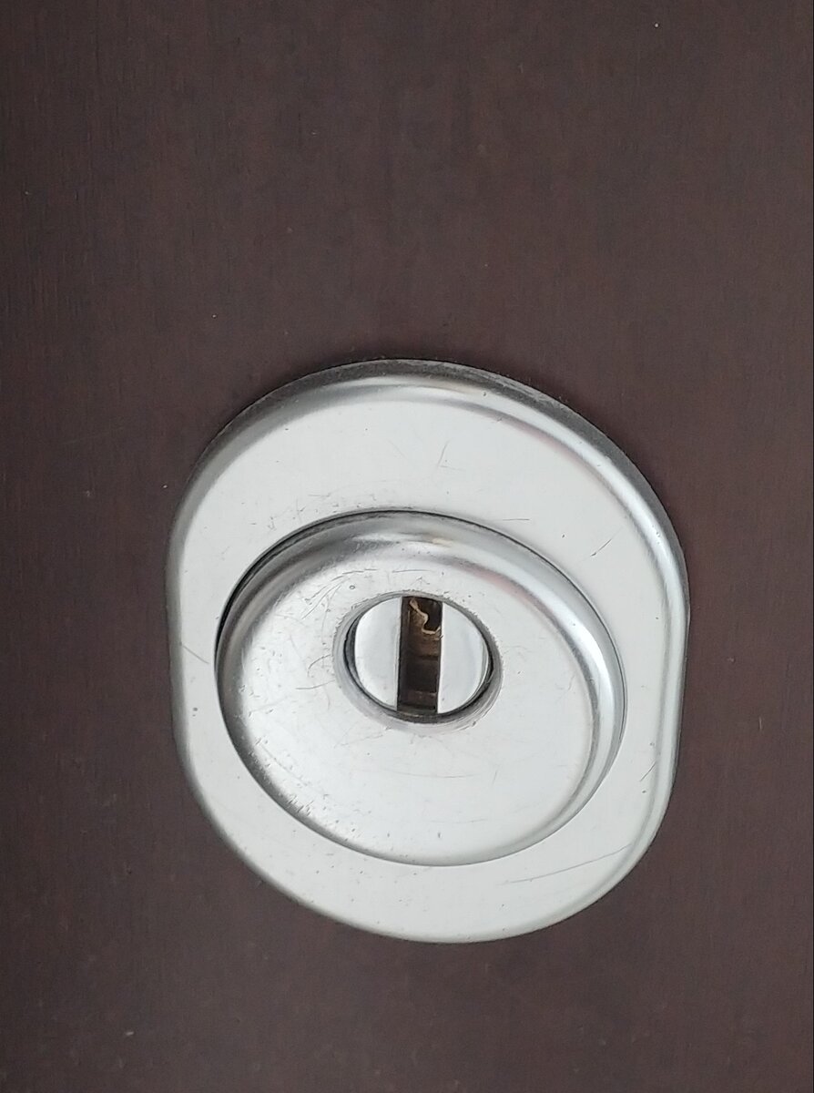

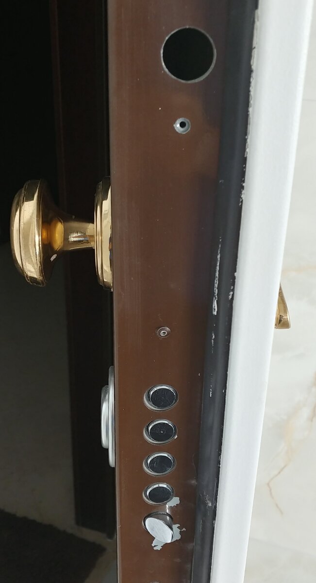

Καλησπέρα σε όλους!
Θα ήθελα τη πολύτιμη συμβουλή σας ώστε να επιλέξω σωστά την κλειδαριά μου. Έχοντας διαβάσει σχεδόν όλα τα νήματα - και τα προηγούμενα και όχι μόνο το παρόν - είχα καταλήξει να αγοράσω τα ακόλουθα cisa revolution pro + evva 4ks + disec diamond. Κατά την έρευνα αγοράς μου όμως μου πρότειναν να αλλάξω μόνο κύλινδρο όχι κλειδαριά (έχει μικρό κλειδί και όχι χρηματοκιβωτίου) και όχι defender. Θα ήθελα λοιπόν τη συμβουλή σας.
Επιπλέον συνεχίζει το κόστος των 350-380€ να παραμένει λογικό για τον παραπάνω συνδυασμό μαζί με την τοποθέτηση (μένω Θεσσαλονίκη οπότε θα πληρώσω σαφώς παραπάνω). Η πόρτα μου είναι η παρακάτω.
Σας ευχαριστώ θερμά εκ των προτέρων!
Καλησπέρα, ο αφαλός ειναι ασυζητητί για αλλαγή, το defender που εχεις πανω ειναι της πλάκας..Το BKD250 - diamond (Αυτό έχω και εγω) ισως να ειναι υπερβολικό εκτός δεν μένεις σε πολυκατοικία  και μπορεί ο επίδοξος διαρρήκτης να κάνει θόρυβο. Η κλειδαριά δεν φαίνεται πια ειναι, αν την εχεις ομως πάνω απο 5 χρονιά καλο θα ηταν να την αλλάξεις για να μην έχεις και τον κίνδυνο μπλοκαρίσματος. Για τιμές θα σου πουν οι ειδικοί.
Η κλειδαριά όντως δεν φαίνεται αλλά μαλλον δεν αξίζει να την κρατήσεις γνώμη μου...  Θα σου πουν βέβαια και οι ειδικοί του θέματος...
Επεξ/σία από Myrddin

Ευχαριστώ για την άμεση απάντηση!
Η κλειδαριά δεν ξέρω ποιά είναι ούτε εγώ αλλά είναι γραναζωτή και σίγουρα 5ετιας. Μένω σε πολυκατοικία. Θα πρότεινες δηλαδή για defender το krypton ή το mrm29;
Επεξ/σία από madlab
26 λεπτά πριν, madlab είπε
Η κλειδαριά δεν ξέρω ποιά είναι ούτε εγώ αλλά είναι γραναζωτή και σίγουρα 5ετιας. Μένω σε πολυκατοικία. Θα πρότεινες δηλαδή για defender το krypto ή το mrm29;
Αλλαγή του κυλίνδρου χθες, όπως σου είπαν και τα παιδιά. Και όντως, αν θες απλά να κάνεις την δουλειά σου και να έχεις αρκετά καλό επίεπδο ασφαλείας, αρκεί η αλλαγή του κυλίνδρου προς το παρόν.
Kripton BKS200 και MRM29 είναι και τα δύο αρκετά καλά. Το Kripton νομίζω είναι λίγο υπερβολή για διαμέρισμα σε πολυκατοικία και η τιμή του γενικά δεν είναι καλή, δεδομένου ότι με λίγα παραπάνω παίρνεις το αρκετά πιο ενισχυμένο Diamond BKS250. Θα προτιμούσα Monolito BD200 ή κάποιο μαγνητικό στην περίπτωση σου.
Δίλημμα η αντικατάσταση της κλειδαριάς. Δεν θα ήταν κακό να την αντικαταστήσεις, αλλά ίσως και να μην χρειάζεται ακόμα μιας και λες ότι είναι γραναζωτή.
Η τιμή, για Θεσσαλονίκη, είναι οκ σε γενικές γραμμές. Αθήνα το βρίσκεις περίπου από 300+ΦΠΑ το σετ αυτό (με τοποθέτηση).
Επεξ/σία από swayback
