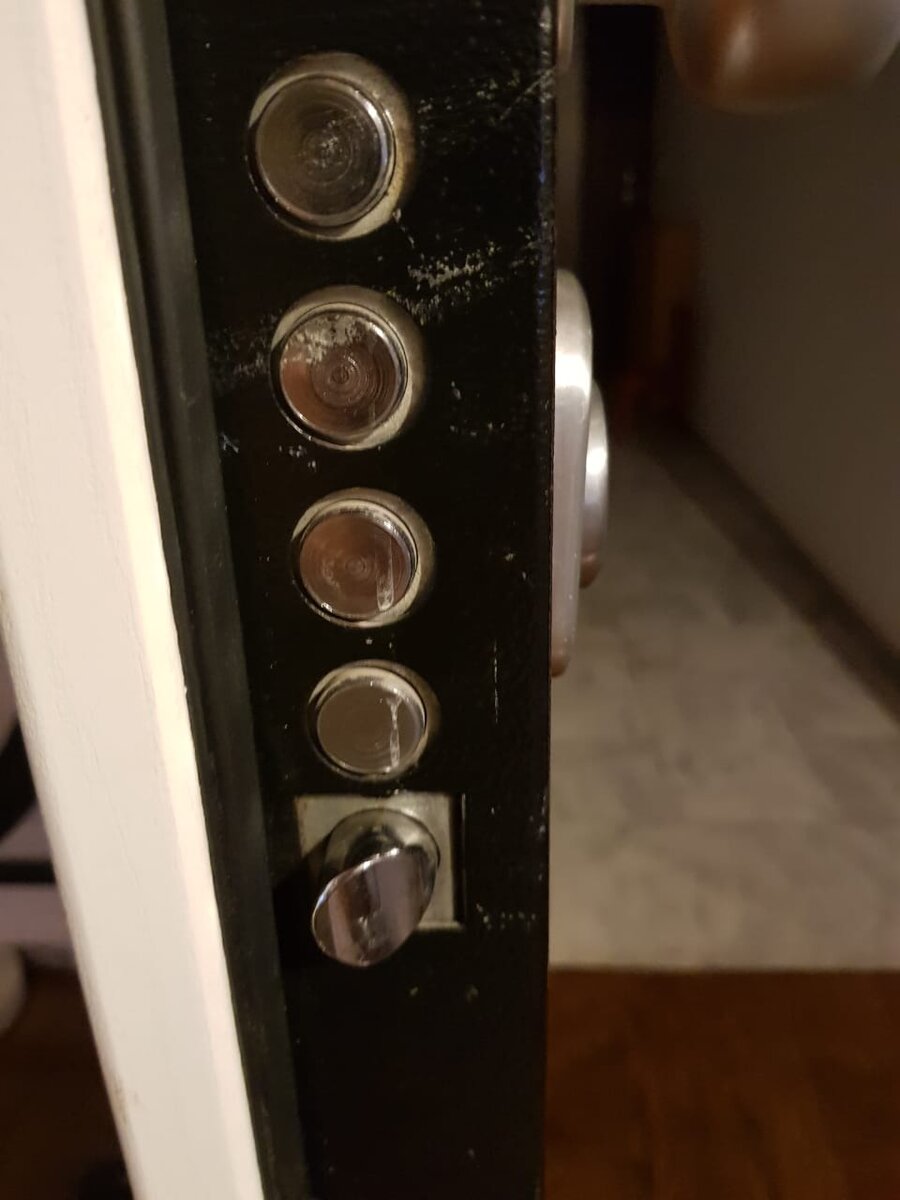

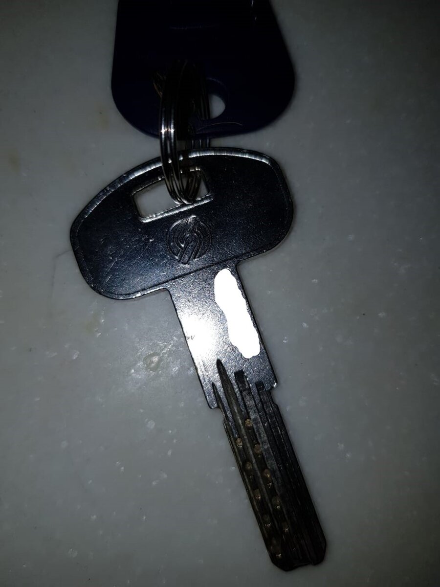

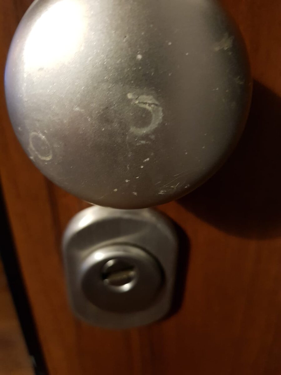

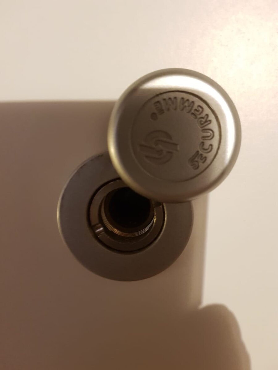

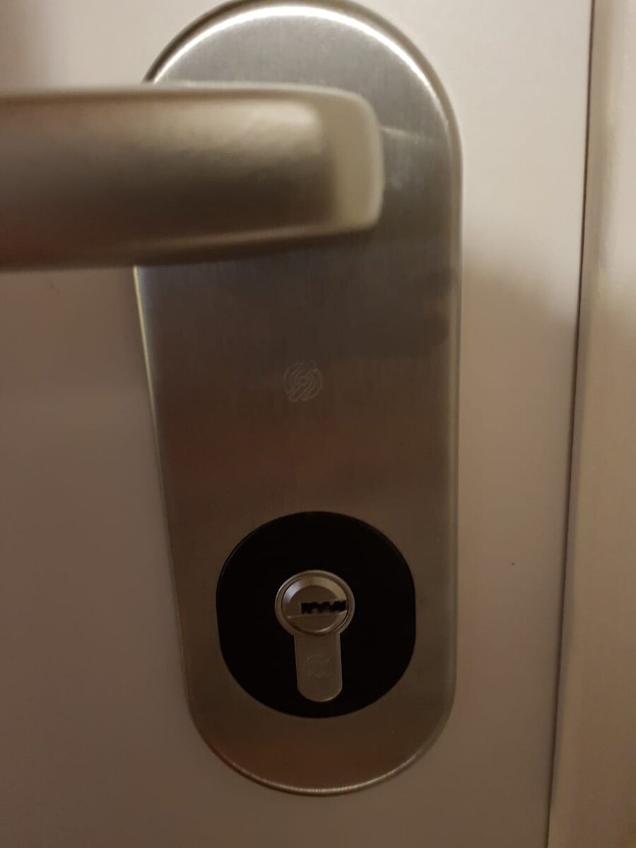

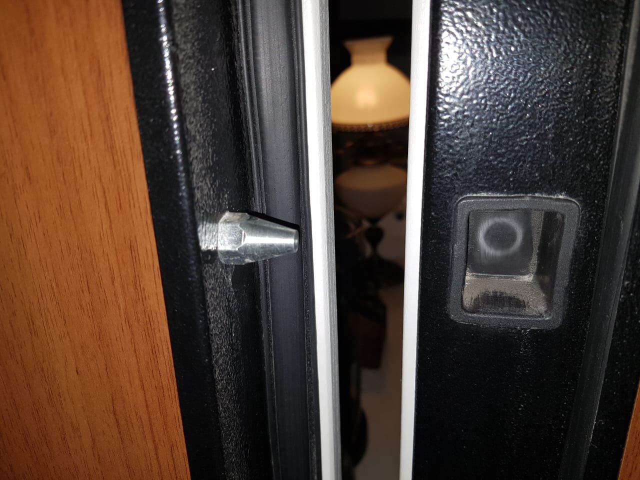

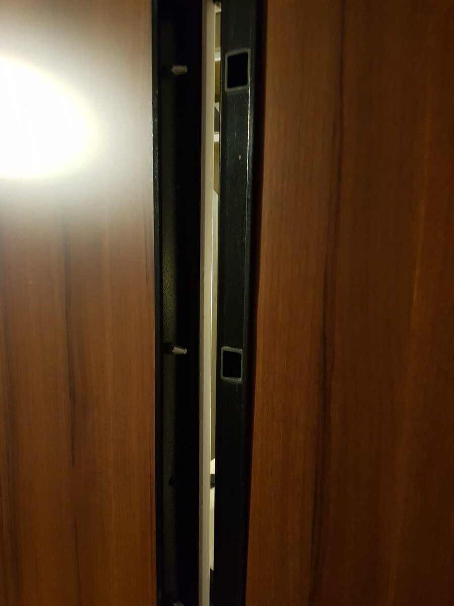

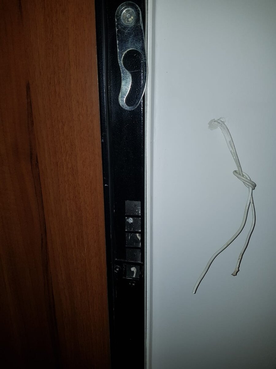

Καλησπέρα σε όλους.
Μόλις μπήκα σε ενοικιαζόμενο σπίτι. Τα κλειδιά που πήρα από οτι καταλαβαίνω είναι για κλειδαριά της SecureMe. Η πόρτα ασφαλείας είναι just OK, δεν τρελαίνομαι κιόλας. Παραθέτω φωτογραφίες για να μου πείτε κάποιος τι πρέπει να κάνω. Έχω εντυπωσιαστεί διαβάζοντας το νήμα από την γνώση και την εμπειρία πάνω στο θέμα από πολλά παιδιά, οπότε το αφήνω πάνω σας. Τα ερωτήματα που έχω είναι τα εξής:
1. Ποια η άποψη σας για την πόρτα. Παρέχει ένα καλό επίπεδο ασφάλειας ή πρέπει να την αλλάξω; Πόσο είναι το ενδεχόμενο κόστος για να ανέβει το επίπεδο ασφάλειας αν το τρέχον δεν είναι αποδεκτό;
2. Ποιο είναι το μοντέλο κλειδαριάς που αυτή τη στιγμή έχω; Πόσο αξιόπιστο είναι; Αν έπρεπε να αλλάξω επίπεδο, όπως και με την πόρτα, ποιο μοντέλο κλειδαριάς πρέπει να αναζητήσω και να αντικαταστήσω την secureme. Στο προηγούμενο σπίτι είχα μια κλειδαριά της OMEGA Plus και ήμουν -για κάποιο αδιευκρίνιστο λόγο- πολύ ευχαριστημένος. Ποιο είναι το αναμενόμενο κόστος; Βλέπω κάποιες τιμές χωρίς τοποθέτηση γύρω στα 200€ για την κλειδαριά (αν είναι η σωστή). Περιλαμβάνεται σε αυτή την τιμή και ο defender; Χρειάζεται και κάτι άλλο;
3. Προφανώς το κόστος θα βαρύνει εμένα σε αυτή την φάση. Όταν φύγω, βγάζω την κλειδαριά μου, βάζω την παλιά πάνω και φεύγω. Είναι σωστό αυτό ή κάνω λάθος.
Σας ευχαριστώ πολύ όλους που θα σπεύσετε να μου απαντήσετε. Καλό βράδυ!

Μόνο κύλινδρο θα άλλαζα στη θέση σου. 75-160e. Ανάλογα το μπάτζετ σου..
Ενδεικτικά κάποιοι:
Οικονομικοί: evva eps, winkhaus ntra
Μέση τιμή: agb dck, evva ics, winkaus xtra
Ακριβοί: mauer nw5, multlock mt5, mottura c48
Μιας και δεν είναι δικό σου το σπίτι και δεν ξέρεις στο επόμενο σπίτι που θα πας αν θα ταιριάζει ο κύλινδρος που θα πάρεις, θα επέλεγα έναν 80 -120 βαριά..

Από τη στιγμή που μπαίνεις σε ενοικιαζόμενο σπίτι, ότι κύλινδρο και να είχε, πρέπει να τον αλλάξεις. Ειδικά στην περίπτωση που δεν είναι και κάτι της προκοπής.
Σας ευχαριστώ για τις απαντήσεις παιδιά. Άρα καταλαβαίνω σωστά από ότι μου λέτε πως η πόρτα και η κλειδαριά είναι μια χαρά και το μόνο που χρειάζεται να αλλάξω είναι ο ομφαλός; Με μια πρόχειρη έρευνα στα μοντέλα που πρότεινε ο φίλος pintourikio βρίσκω το ΜΤ5+ της MUL-T-LOCK στα 130 (62mm και 180 τα 80mm). Πως ξέρω αν είναι συμβατός ο κύλινδρος με την κλειδαριά που φοράει τώρα η πόρτα. Και άλλο ένα τελευταίο ερώτημα: Βλέπω πως ολόκληρη η κλειδαριά που είχα στο άλλο σπίτι, η OMEGA Plus δηλαδή, βγαίνει στα 200 € περίπου. Αν τα 50και 100 € δεν έχουν σημασία στην περίπτωση μου, δεν θα ήταν καλύτερο να αλλάξω ολόκληρη την κλειδαριά;
εαν η κλειδαρια ειναι γραναζωτη, αλλαζεις εναν κυλινδρο & το εξωτερικο defender.
κυλινδροι της προκοπης με διαβαθμιση στην ποιοτητα & παροχη ασφαλειας (καποιοι αντιστοιχοι, παραλειπονται για συντομια) :
agb 9000s // ifam wx 1000
agb dck // evva ics // mottura champions pro // mottura c28 plus
evva 4ks // mauer nw5 // kaba experT // abloy protec²
evva MCS // urban alps stealth
ΟΙ ΚΥΛΙΝΔΡΟΙ ΠΟΥ ΤΑΙΡΙΑΖΟΥΝ ΣΤΗΝ ΠΟΡΤΑ ΣΟΥ ΕΧΟΥΝ ΔΙΑΣΤΑΣΗ 30/50 & ΚΑΤΑ 99% ΤΑΙΡΙΑΖΟΥΝ ΣΕ ΟΠΟΙΑΔΗΠΟΤΕ ΘΑ ΠΑΣ ΣΤΟ ΜΕΛΛΟΝ !
Το defender δε χρειαζεται να ειναι καλυτερο το disec bd200 ή αντιστοιχης ποιοτητας αλλου brand κ μπορεις να το αφησεις εκει φευγοντας.
εαν η κλειδαρια ειναι διστροφη ή τριστροφη (κλακ - κλακ), δηλαδη μη-γραναζωτη, τοτε :
α) τοποθετεις Omega Plus με 190€ ~ 220€
β) τοποθετεις κλειδαρια κυλινδρου ΓΡΑΝΑΖΩΤΗ + κυλινδρο ασφαλειας + ντιφεντερ
το β μπορει να υλοποιηθει με διαφορα σετ σε διαφορες τιμες, παραδειγματα :
Cisa Revolution Pro + Disec Bd200 + Ifam wX 1000 = απο 180€
Cisa Revolution Pro + Disec Bd200 + Mottura Champions Pro = απο 190€
Cisa Revolution Pro + Disec Bd200 + Agb DCK = απο 200€
παρεθεσα μεχρι τα 200€ που θεωρησα οτι ειναι το μπατζετ σου αλλα μπορεις να κινηθεις κ σε ακριβοτερα σετ.
