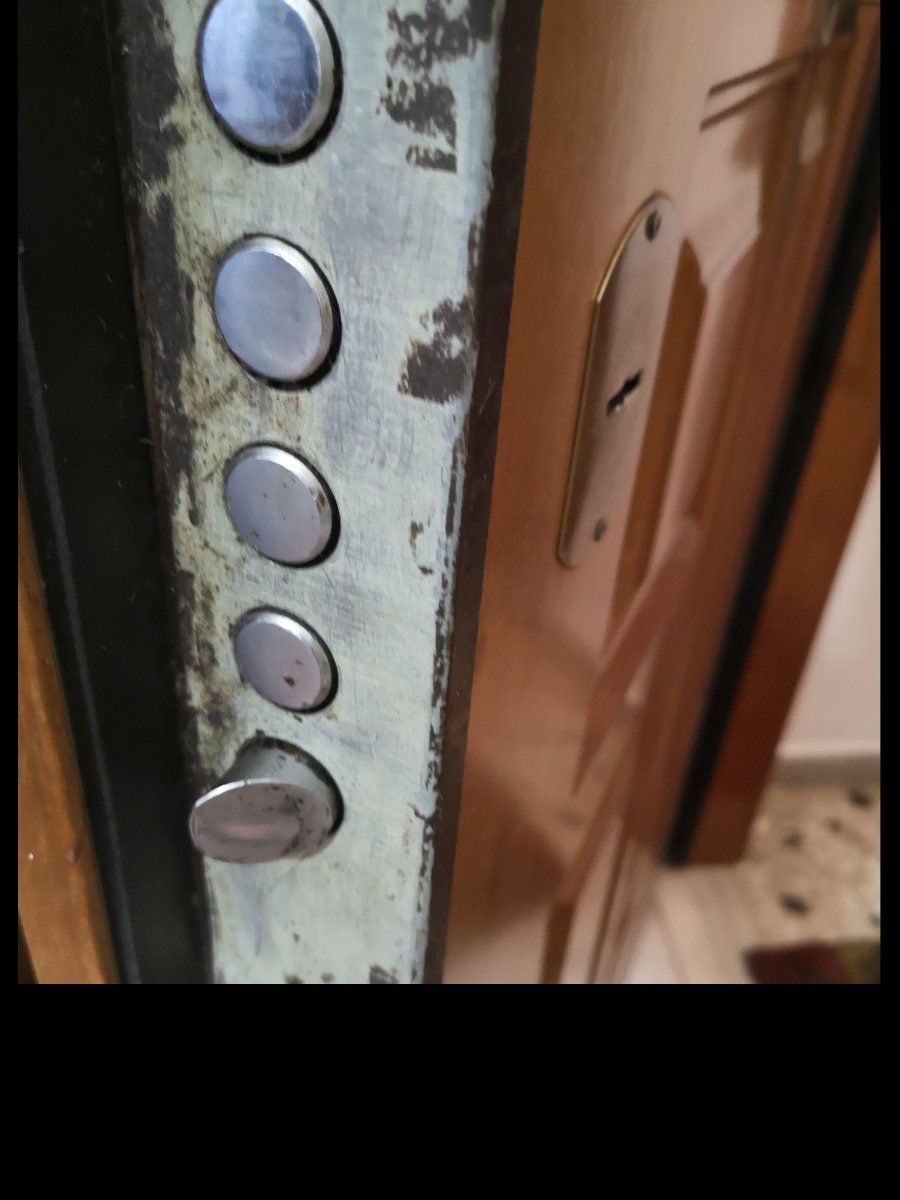

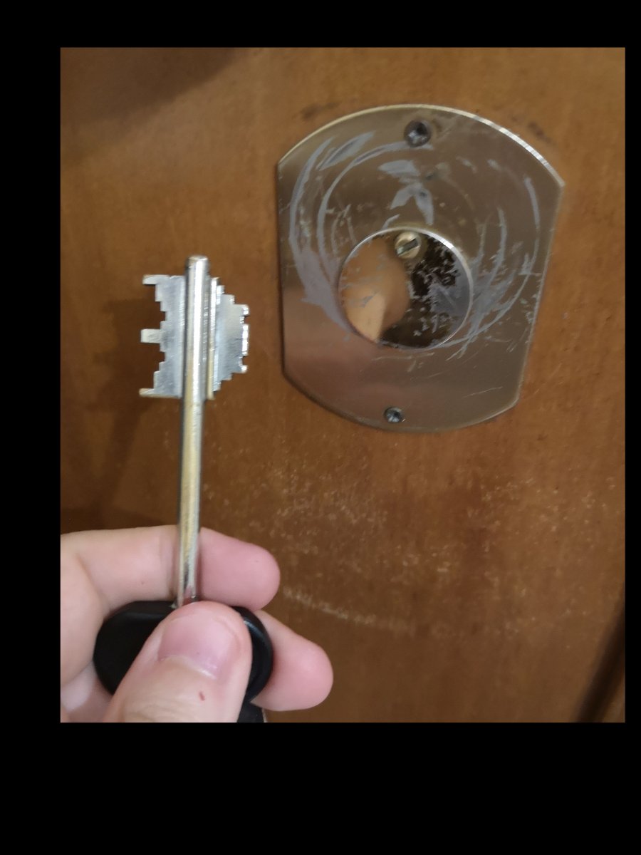

Ενδιαφέρομαι για αλλαγή κλειδαριάς ή αφαλού και προσθήκη defender σε πόρτα ασφαλείας άνω των 15 ετών.
Η πόρτα ανήκει σε διαμέρισμα πολυκατοικίας οπότε φαντάζομαι οι θορυβώδεις τρόποι διάρρηξης αποκλείονται.
Προσανατολιζόμουν στην κλειδαριά Mul-T-Lock Esety Omega Plus (είχα βρει προσφορά για τοποθέτησή της με defender στα 250), μετά μου πρότειναν τον αφαλό Mottura Champion C48 (πάλι στα 250 με τοποθέτηση και defender) και ψάχνοντας στο forum διάβασα πολύ καλά λόγια για τον Abloy Protec 2.
Μιας και ουσιαστικά είμαι ανίδεος και δεν ξέρω καν τα πλεονεκτήματα αλλαγής ολόκληρης κλειδαριάς έναντι απλού αφαλού, θα σας παρακαλούσα να με καθοδηγήσετε στον αν υπάρχουν καλύτερες επιλογές.
Στόχος είναι το κόστος να μην υπερβεί τα 250 ευρώ, καθώς πιθανόν να χρειαστούν και έξτρα χρήματα για την τοποθέτηση.
Σας επισυνάπτω και φωτογραφίες της πόρτας, του αφαλού και του κλειδιού.
Σας ευχαριστώ όλους προκαταβολικά
4 ώρες πριν, ghostrider είπε
θα προτεινα να σβησεις την εικονα του κλειδιού :)
Δεν σκοπεύω να δωσω και τη διεύθυνσή μου...😁

11 ώρες πριν, billaek είπε
Καλησπέρα σε όλους.
εμεις πως μπορουμε να βοηθησουμε ;
τα πραγματα που εχεις βρει κ σκεφτεσαι να τοποθετησεις ειναι παρα πολυ καλα.
η omega plus με το defender στα 250€ φανταζομαι περιλαμβανει και την τοποθετηση.
ο c48 ειναι ακριβοτερος οποτε δεν ξερω αν καποιος κλειδαρας μπορει να τοποθετησει ολοκληρο το συστημα με 250€.
ο abloy ειναι επισης εξαιρετικη λυση και καπου αναμεσα σε omega & c48 οσον αφορα το οικονομικο.
5 ώρες πριν, mclein² είπε
αν καταφύγω στη λύση της omega plus θα αλλάξω ολόκληρη κλειδαριά, ενώ αν τοποθετήσω τον C48 αλλάζω μόνο τον αφαλό. είναι αρκετή η αλλαγή αφαλού και μόνο; πάντως εφόσον οι λύσεις που έχω κατα νου είναι εξίσου καλές τότε πιστεύω κι εγώ πως το πρόβλημά μου έχει λυθεί. σας ευχαριστώ πολύ για τη βοήθεια
14 λεπτά πριν, billaek είπε
καποιος σου εχει δωσει λαθος εξηγησεις.
σε καθε περιπτωση που θα επιλεξεις, θα λυθει η πορτα κ θα αντικατασταθει η υφισταμενη κλειδσαρια.
Δική μου ήταν η λανθασμένη εξήγηση. Είχα μπερδευτεί από την κατηγοριοποίησή τους στο skroutz. Στη μία περίπτωση την είχα βρει ως κλειδαριά θωρακισμένη πόρτας και στην άλλη ως αφαλό. Ευχαριστώ και πάλι για όλα.

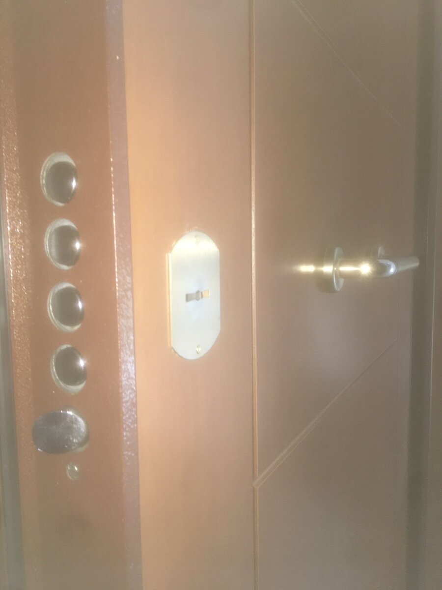

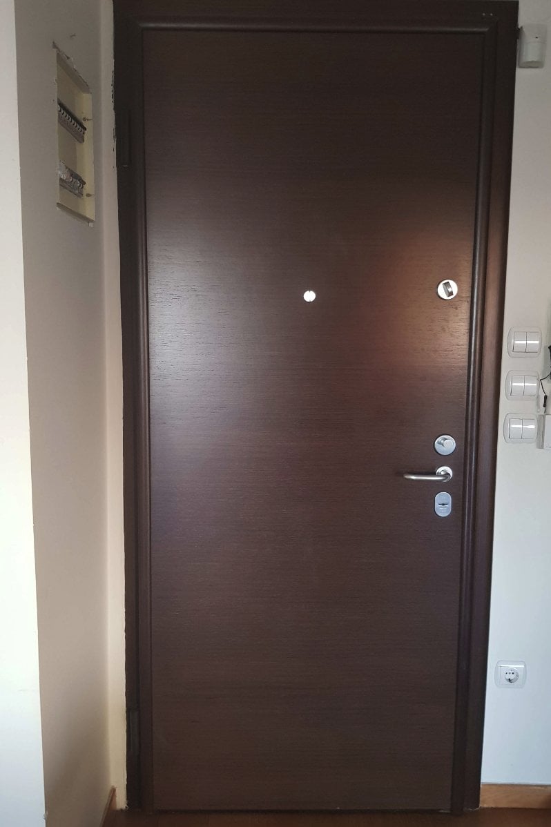

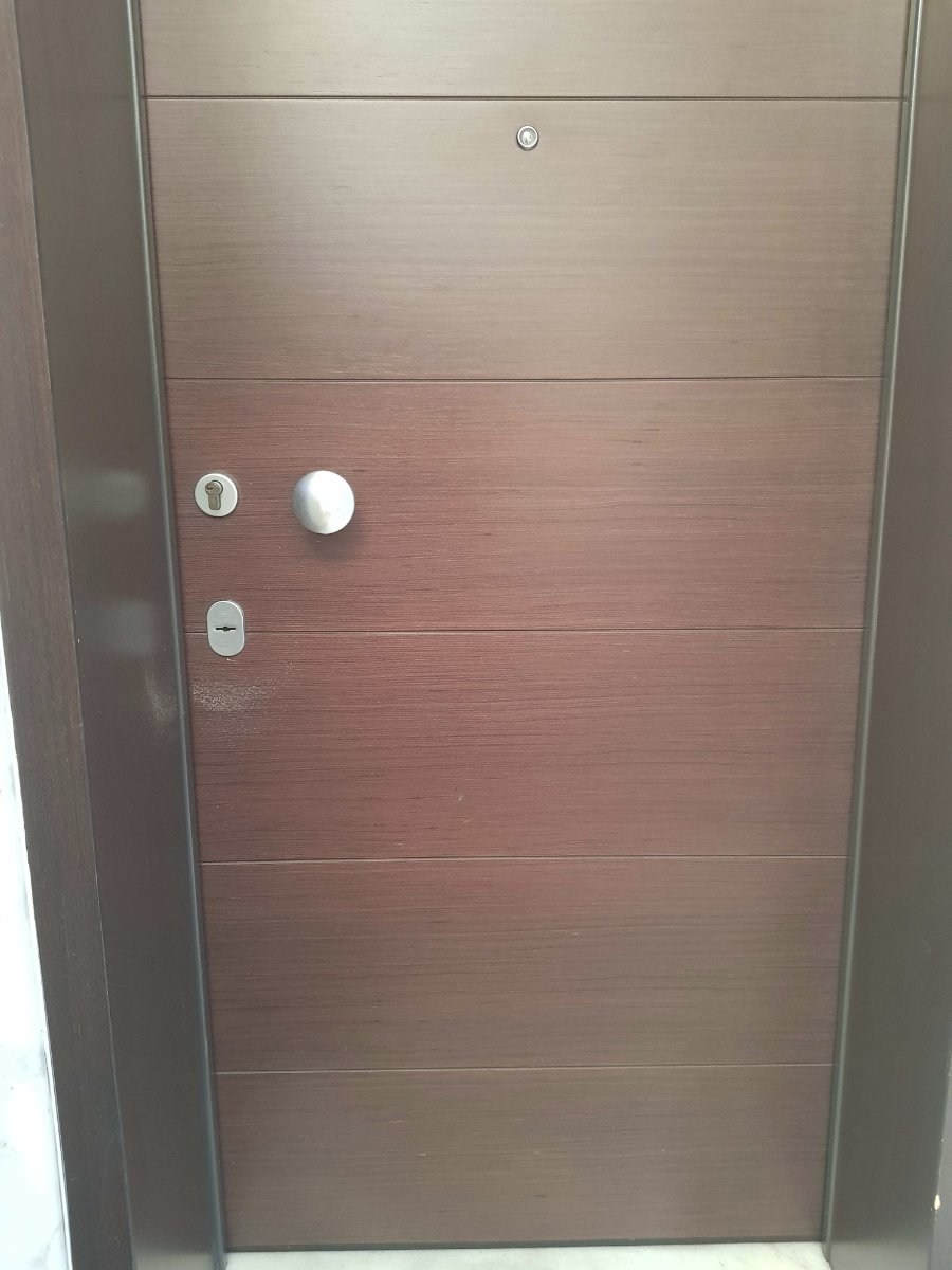

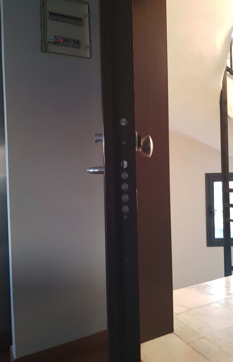

καλημερα,
βαλε καλυτερες φωτο της πορτας.
μεσα - εξω - προφιλ σε αποσταση μισου/ενος μετρου κ χωρις γωνιες οι φωτο.
11 hours ago, mclein² said:
καλημερα,
Ευχαριστώ πολύ για την απάντηση!
Ξέχασα να πω πως η πάνω κλειδαριά λειτουργεί και την γλώσσα πέραν του δικού της πίρου.
