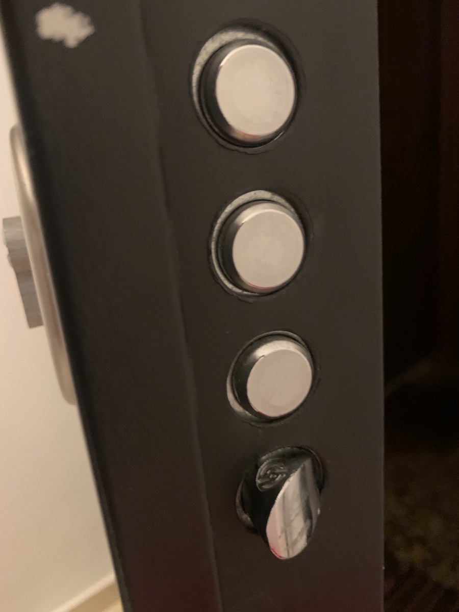

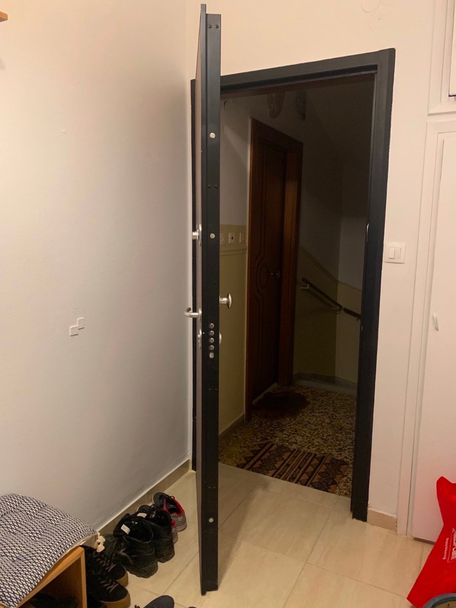

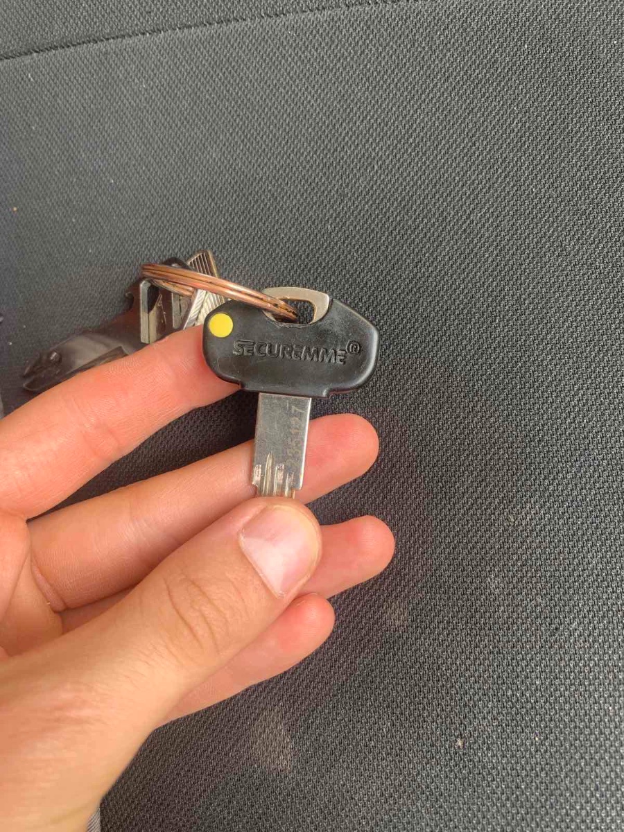

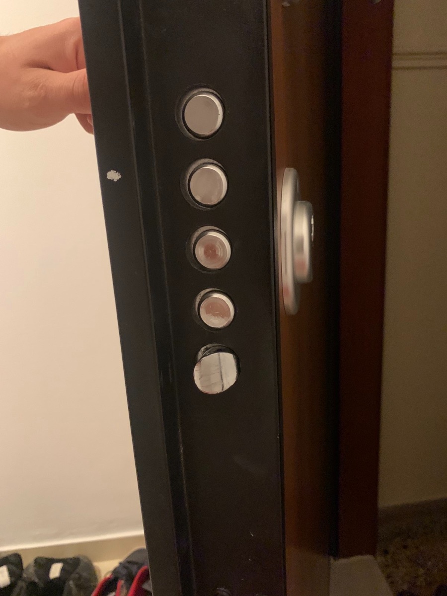

Καλησπερα
Εχω πορτα ασφαλειας.
Πηγα τις προαλλες να βγαλω ενα αντικλειδι για την πορτα, και ο κλειδαρας μου ειπε οτι αυτο το κλειδι και ο κυλινδρος ασφαλειας ειναι πολυ απλος, χαμηλης κατηγοριας, της ταξης των 20-30 ευρω ουι ειναι πολυ ευκολος να παραβιαστει και οτι εχω θεμα ασφαλειας. Δεν το γνωριζα αυτο και μου ειπε να αλλαξουμε κυλινδρο, ειπε με 100-150 ευρω αυτο που θα με βαλει με αριστα το 10 σε θεμα ασφαλειας θα ειμαι στο 4. Εχετε να μου δωσετε συμβουλες σχετικα με το τι να προσεξω, και καποιον κυλινδρο ασφαλειας που μου προτεινεται σε αυτα τα χρηματα  εως 150Ε κ αμα αξιζει ισως κ παραπανω. Η να βαλω αυτο που μου λεει και να τελειωνω;
Edit. Ξεχασα. Επισης μου ειπε να αλλαξω και ολη την κλειδαρια. Γιατι εχουν παρουσιασει προβλημα αυτες  και κολλαει η γλωσσα
Επεξ/σία από Zisisss
Καλησπέρα,
Εχει δικιο για τον κύλινδρο που εχεις τωρα, καλύτερα να τον αλλάξεις οσο ποιο σύντομα μπορεις.Ειχα τον ιδιο οταν εβαλα την πορτα ασφάλειας και τον άλλαξα μονος μου σχετικά γρηγορα.
Τωρα καλύτερα ειναι να τον ρωτισεις τι ειναι αυτο που σου λεει να παρεις απο αυτον (συγκεκριμένα) και να μας το πεις για να παρεις γνωμη, γιατι στα 150 ευρω που εχεις buget παίρνεις εναν πολυ αξιόλογο κυλινδρο. Θα σου πουν τα παιδια που γνωρίζουν καλύτερα.

πες του δινω 200€ για κλειδαρια + κυλινδρο + καλυτερο defender απ'το υφισταμενο και να σου γραψει σ'ενα χαρτι τις 2-3 επιλογες που μπορει να διαθετει.
μετα ψαξου ιντερνετικα ή ελα εδω και πες μας τις προτασεις του + το κοστολογιο.
η κλειδαρια θα αλλαχτει σιγουρα καποια στιγμη. σε αλλους σπαει η γλωσσα στα 2-3 χρονια κ υπαρχουν κι αλλοι που φτασανε φετος στα 9 χρονια χωρις κανενα προβλημα.
ο κυλινδρος καλο ειναι ν'αλλαχτει με κατι καλυτερο. θα ελεγα να ξεκινησεις απ'τα 50-60 ευρω το μπατζετ για τον κυλινδρο.
20 λεπτά πριν, mclein² είπε
