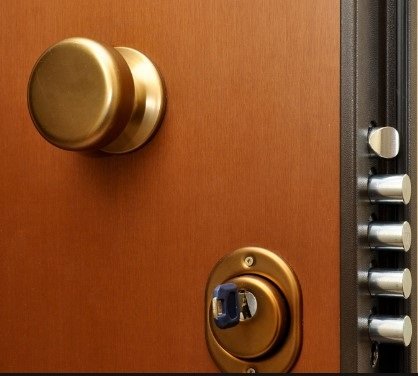

Τελικά έχω καταλήξει στον παραγωγικό τύπο από Σ με επιπλέον ανεξάρτητη κλειδαριά, defender κτλ (+180€).
Η επιπλέον κλειδαριά θα είναι η Abloy αυτόματου κλειδώματος;
31 λεπτά πριν, swayback είπε
Δεν ξέρω τι είναι το αυτόματο κλείδωμά, νόμιζα είναι μόνο για τις εισόδους σε πολυκατοικία.
Η επιπλέον από όσο μου είπαν, θα είναι ανεξάρτητη  (νομίζω MOTTURA μου είπαν ή ISEO) λίγο πιο κάτω από εκεί που είναι ο σύρτης και θα βγάζει 4 πύρους.
Μου είπαν και για μία άλλη με 2 κλειδιά που το ένα μπλοκάρει το άλλο κτλ αλλά μου φάνηκε περίπλοκο.

Αυτή που λέω, είναι μηχανική κλειδαριά αυτόματου κλειδώματος και δεν είναι για κεντρικές εισόδους αλλά για διαμερίσματα. Δες εδώ.
Κάθε φορά που κλείνει η πόρτα, κλειδώνει αυτόματα η μία κλειδαριά. Αυτό είναι πολύ βολικό αν έχεις αρκετά άνοιξε-κλείσε της πόρτας καθημερινά ή αν βαριέσαι/ξεχνιέσαι να κλειδώνεις. Και αν θες, κλειδώνεις και την 2η κλειδαριά για περισσότερη ασφάλεια.
55 λεπτά πριν, k_dinos είπε
Κατάλαβα. Δεν είναι αυτόματου κλειδώματος αυτή, αλλά μία πρόσθετη κλασσική μηχανική κλειδαριά. Σε αυτή την περίπτωση, οι δύο κύλινδροι (Move και 8000) είναι μια χαρά, με δεδομένο πάντα ότι θα κλειδώνεις και τις δύο.
57 λεπτά πριν, k_dinos είπε
Αυτή είναι η λεγόμενη διπλή κλειδαριά. Είναι δύο κλειδαριές σε ένα "σωμα" κλειδαριάς. Η πάνω κλειδαριά κλειδαριά είναι η κύρια και κλειδώνει μαζί και όλους τους πίρους της πόρτας. Το μπλοκάρισμα λειτουργεί ως εξής: αν είναι κλειδωμένες και οι 2 κλειδαριές, τότε πρέπει πρώτα να ξεκλειδώσεις την κάτω ώστε να μπορέσεις μετά να ξεκλειδώσεις την πάνω(κύρια) κλειδαριά. Η κάτω μπλοκάρει την πάνω(κύρια) δηλαδή.
Νομίζω είναι too much οι δύο ανεξάρτητες κλειδαριές. Σαφώς προσφέρουν περισσότερη ασφάλεια (κλειδωμένες και οι 2), αλλά δεδομένου ότι υπάρχουν στην αγορά πολύ δυνατοί κύλινδροι (πχ Stealth), νομίζω η μονή κλειδαριά επαρκεί και είναι προτιμότερη (από άποψη πρακτικότητας).
Προσωπικά θα προτιμούσα τις δύο κλειδαριές, μόνο αν με ενδιέφερε το αυτόματο κλείδωμα της πόρτας (οπότε εκεί πάμε στο σενάριο με την Abloy μηχανική αυτόματου κλειδώματος).
Ελπίζω να μην σε μπέρδεψα (πολύ). Ότι απορία έχεις, ελεύθερα.

Σωστά. Εναλλακτικά, υπάρχει και ο EVVA MCS που είναι στην κατηγορία του Stealth (και ένα κλικ παραπάνω θα έλεγα). Είναι από τους καλύτερους που υπάρχουν, κοστίζει περίπου όσο ο Stealth και δεν απαιτεί ειδικό ροτοράκι στο defender. Οπότε αν για οποιονδήποτε λόγο χρειαστεί/θελήσεις να τον αλλάξεις, η αλλαγή θα είναι εύκολη.
Διαφορετικά πας σε δύο ανεξάρτητες ή μία διπλή κλειδαριά, με δύο καλούς κυλίνδρους (όπως τον Move και τον 8000) και δύο defender και θα είσαι και πάλι σε πολύ καλό επίπεδο εννοείται.

Αρκεί μία κοντινή φωτογραφία που να φαίνεται η λαβή του κλειδιού και το defender. Παράδειγμα
