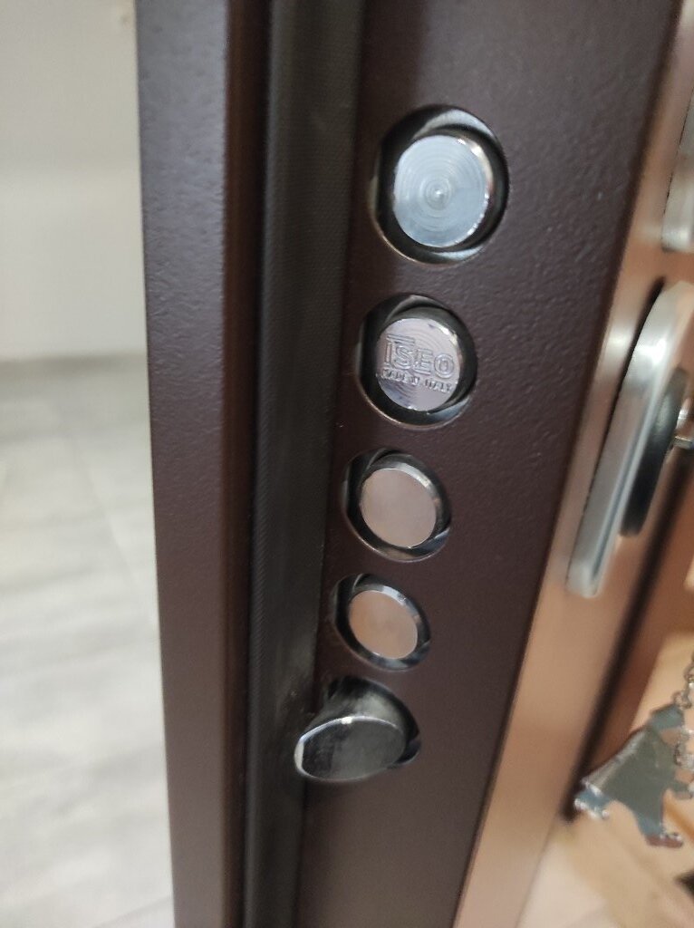

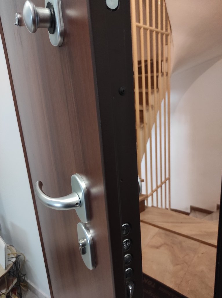

Χθες τοποθετήθηκε η πόρτα του Σ. Παραγωγικός δύο ανεξάρτητες κλειδαριές πάνω move κάτω mcs. Αψογη σε όλα βέργες, μπετόν ηχομόνωση κάτω από το ξύλινο πλαίσιο. Τα καλά να λέγονται...
  • Like 5
3 ώρες πριν, Surriento είπε
Μεγιές! αν επιτρέπεται, πόσο σου ήρθε σύνολο?
Από κλειδαριά η 2η ποια ήταν?
Επεξ/σία από k_dinos
4 ώρες πριν, Surriento είπε
Αναμένουμε φωτογραφίες αν μπορέσεις 😀
