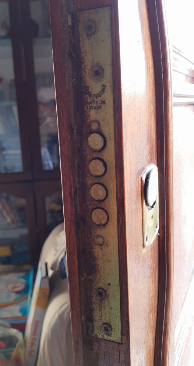

Για δεύτερη με 4 πύρους έχει μια παλια cisa η οποία απ'ότι έχω καταλάβει τις ανοίγουν για πλάκα. Υπάρχει εδώ κάτι πιο καινούργιο αξιοπρεπές; Γενικά πάντως δεν έχουμε και τίποτα ιδιαίτερο να μας κλέψουν. Μηδέν κοσμήματα ή χρήματα. Καμιά οθόνη το πολύ πολύ να πάρουν. Απλά θα θέλαμε να ενισχύσουμε λίγο την ασφάλεια για καλό και για κακό.
3 ώρες πριν, alex1986lunatic είπε

Γεια σε όλους. Σε ξύλινη εξώπορτα με δεύτερη κλειδαριά είναι εύκολη η αλλαγή της ή θα χρειαστεί γνώστης; Είναι στο εξοχικό μιας φίλης που μας το έχει παραχωρήσει για μερικές μέρες και σκέφτομαι να της την κάνω δώρο, αφαλό άλλαξα είδη
αγοραζεις μια νεα  securemme 2020 / 2025 αναλογα αν ειναι 2στροφη ή 4στροφη και εισαι τζετ.
κοστος περι τα 22 ~ 30 ευρω αναλογα το μαγαζι.
